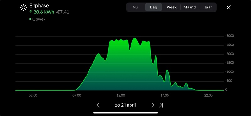

Goedemiddag,
Misschien een stomme vraag, maar ik zit met het volgende.
Ik heb nu sinds 2 maanden nieuwe zonnepanelen op mijn dak, dit zijn 10x 430Wp panelen. Mijn huis ligt op het ZZO en de dakhelling is 49graden.
Nu zie ik op zonnige dagen dat de opbrengst "af topt" rond de 3000W, zie hieronder
Afbeeldingslocatie: https://tweakers.net/i/ZhB6C-1Oe2DLjarGEevhLN6ZMlI=/800x/filters:strip_icc():strip_exif()/f/image/PP8lN1D0uxN2EhL5Hc64c4C1.jpg?f=fotoalbum_large
Ik verwachtte dat deze dichter bij de 4000W zou liggen, of denk ik te kort door de bocht en is dat niet zo makkelijk te concluderen?
Alvast bedankt.
mvg Jurjen

Nee, het voelt misschien een beetje paradoxaal, maar je gemiste opbrengst is slechts iets van 2 kwh (4 a 5%, wel iets meer dan 2%). Je kan het met deze tool berekenen: https://www.thomasberger.be/pv/pvcalc/

Wat voor omvormer? En als je micro omvormers hebt: welke?

Meestal is dat aftoppen de omvormer(s)
  • Wilke
  • Laatst online: 21:43
Gezien de cijfers zullen dat IQ7+ of IQ8+ omvormers zijn.

Excuses, het zijn inderdaad IQ7+ micro omvormers

Dan lijkt 't precies te kloppen met de datasheet van de IQ7+ micro's:
295 W piekvermogen,
290 W max. continu vermogen.

IQ7+ doen per stuk 295Wp even uit m'n hoofd. Dus dan top je inderdaad af rond 3000W met tien stuks.

De IQ7+ heeft een piek uitgangs vermogen van 295VA en 290VA nominaal.
Bij 10 panelen is iets onder de 3000Watt dus ook het maximale wat je kunt zien met deze omvormers.

Ja, dan klopt dat wel. 430/295 = 46% over dimensionering, dat is wel fors. Maar de opbrengst die je misloopt valt nog mee, het gaat om enkele procenten op jaarbasis. Als in 2 a 3 procent.
Er zijn wel Enphase omvormers die hoger gaan, zie het naburige Enphase topic, maar die zijn ook duurder.
Dus de keus is niet per se raar of fout.

Sterker nog: met terugleverboetes is overdimensioneren nuttig, meer opbrengst buiten de pieken om.

Ik heb het even nagekeken, het zouden IQ8+ omvormers moeten zijn.
Bedankt voor de tool, ik was inderdaad naar zoiets op zoek
