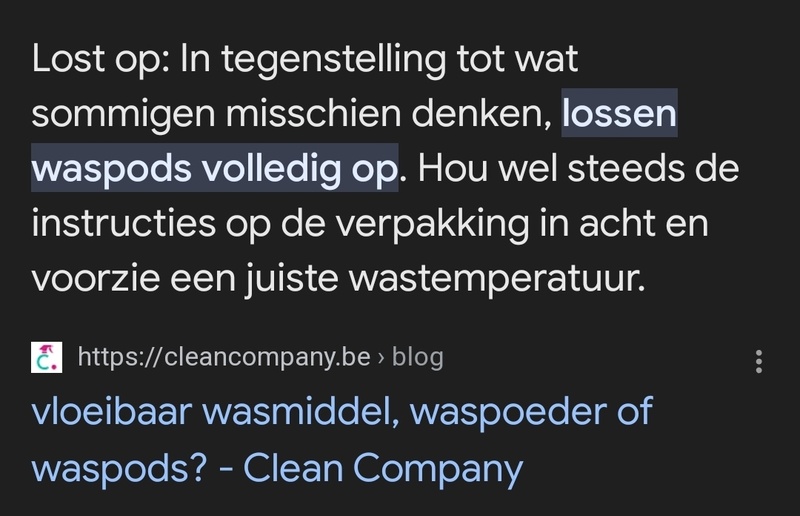

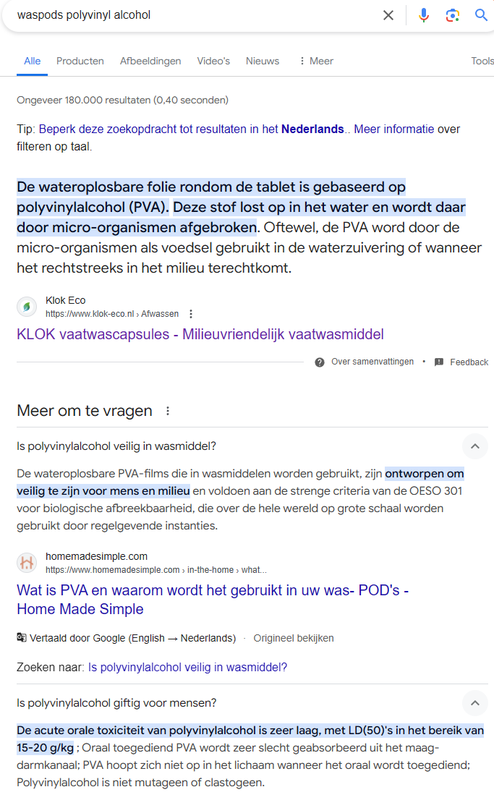

Echter zit er volgens de consumentenbond geen microplastics in de omhulsels. Waarschijnlijk komen er meer microplastics door het wassen van synthetische kleding in het afvalwater.
https://www.consumentenbond.nl/duurzamer-eten/microplastics
Als ze allemaal een PVA omhulsel hebben, kan het volgens de meeste websites geen kwaad:
