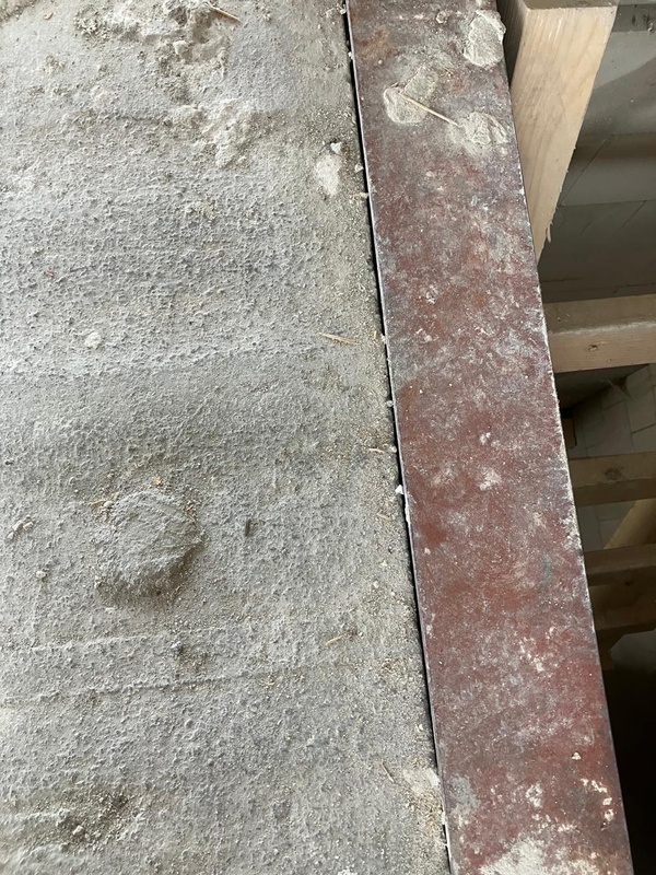

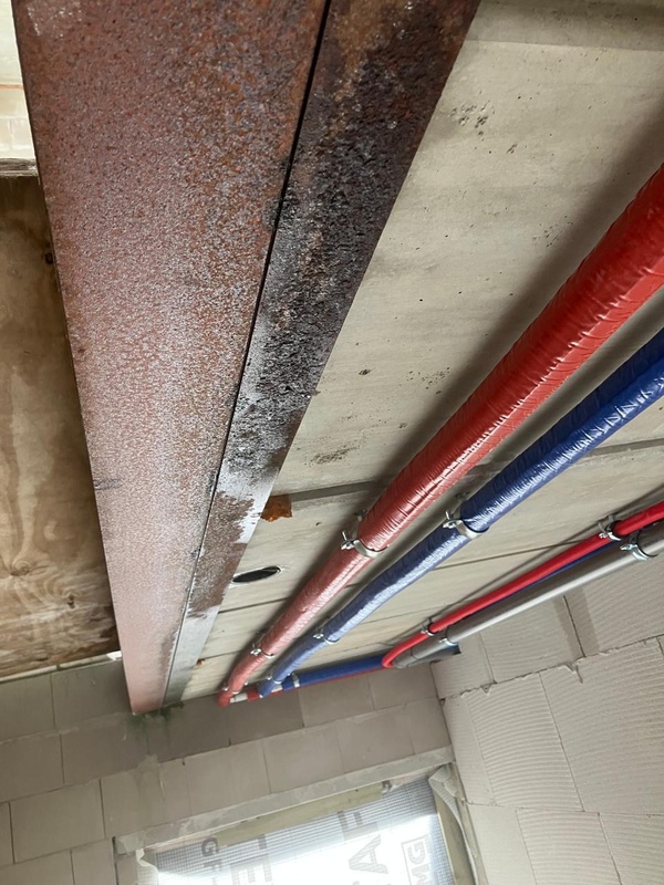

bijnats schreef op donderdag 25 april 2024 @ 21:54:
Beste tweakers,
Ik heb gezoek een woning maar Ik heb soms vraag voor bouwers!
Als jullie zien in foto, oplegging stalen ligger en kanaalplaat is geplaats volgens bouw calculatie en teekeningen maar weet ik niet tussen kanaal plaat
Ik betwijfel of de verbinding van de kanaalbetonvloer en de h-balk correct is.
Zoals op de foto te zien is, dringt de betonnen kanaalplaat niet volledig in de h-balken en is er aan de onderkant een ijzeren verbinding van ongeveer 7 cm gemaakt met de h-balken .
Dit is precies hoe het hoort te zijn.
