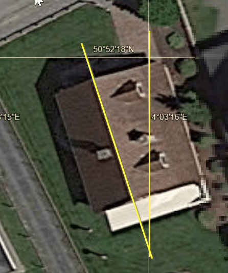

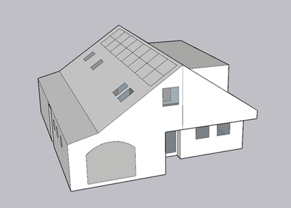

Het is uiteindelijk 8.2kwp geworden met 3F omvormer van SMA

Om aan het minimum te voldoen moeten we 2400Wp aan elke kant leggen (oost en west)
Maar ik wil kunnen uitbreiden om de investering en eigen gebruik te maximaliseren op termijn.

Er wordt ons afgeraden om panelen met gewichten te plaatsen op het platte deel van de nieuwe dakkapel.
Dit zou volgens de stabiliteitsstudie teveel druk zetten.
Schroef je ze vast....

Schroeven is misschien een optie op termijn. Zelf had ik er nog niet aan gedacht (maar ook geen enkel van de installateurs dat een offerte kwam opmaken) Voorlopig ga ik nog uit van enkel de schuine vlakken te gebruiken.

De dakkapel (en volledige herstructurering van verdiep) is al een eis.
Hierdoor zullen er al structurele ingrepen worden gedaan.
Dat nog eens voorzien voor meer ballast zal ons (nog verder) buiten budget brengen.
Dus, het zou wel kunnen, maar het is financieel niet de beste optie.
