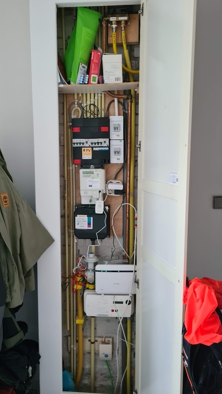

Situatie een maand geleden:
Onderstaande foto laat de meterkast zien. 8 groepen in de groepenkast daarbuiten nog een groep voor 8 zonnepanelen (405WP per stuk). Dit werkte zoals het moest.
Afbeeldingslocatie: https://tweakers.net/i/CrIrqMgVHJRUpEbKzn1UopMlpZU=/x800/filters:strip_icc():strip_exif()/f/image/EFpsHhU29Ys3afZrgMicJyhW.jpg?f=fotoalbum_large

Er is een elektricien bij mij geweest en die heeft de onderstaande groepenkast geïnstalleerd. Toen hij klaar was met de installatie sloeg 1 groep steeds door en was er een andere groep waarvan de schakelaar van de automaat niet uitvalt maar waarvan de er ook geen stroom bij de stopcontacten komt. 1 stopcontact van die groep laat 180V zien en weer 2 anderen 30V. De uitleg van de elektricien was dat dat komt door het doorlussen en dat dit zichzelf zou oplossen op het moment dat Liander de 3 fase aansluiting komt installeren en het doorlussen weghaalt. Hij kon ook geen nieuw 5 aderig draad trekken van de meterkast naar de keuken vanwege isolatie in de kruipruimte (EPA chips). Hij had echter wel een andere oplossing. Hij zou van een bestaand 3 aderig draad (Oven groep) een perilexaansluiting maken. Ik moest even bellen als Liander was langs geweest en ik de inductieplaat had. Dan zou hij de boel gaan aansluiten.
Afbeeldingslocatie: https://tweakers.net/i/eFcLHtKwj55bhDUTTHSx-h9ARRI=/x800/filters:strip_icc():strip_exif()/f/image/hWuLDZyRLEYbH3oDYbls9oOu.jpg?f=fotoalbum_large

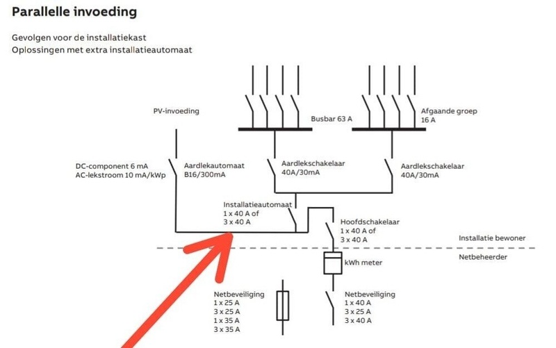

In de dagen erna zat het mij toch niet lekker en ben ik mij meer gaan inlezen en naar de groepenkast gaan kijken. Ik ben tot de conclusie gekomen dat er geen krachtgroep is en ik zie er ook niet zo 123 ruimte voor (binnen de groepenkast). De installateur van de warmtepomp is langs geweest en hij zegt dat hij 3 modules nodig heeft voor de warmtepomp. Hij wil hiervoor de twee lege plekken en 1 bestaande (niet gebruikte) installatieautomaat gebruiken. Ik heb de meterkast geopend en ik zag dat de aarderails niet was vastgemaakt aan de de aardedraad (zie foto hieronder). Er is wel contact maar het zit niet vast. Ik heb contact opgenomen met de elektricien om in ieder geval de aarde vast te maken en dat contact verloopt moeizaam. We maken af en toe een afspraak maar dan komt hij niet opdagen.
Afbeeldingslocatie: https://tweakers.net/i/y8tuZptos-kHgzhCUxq7iyjZdyc=/x800/filters:strip_icc():strip_exif()/f/image/NJt1mpMyUnSNuhwYOmYxHWBT.jpg?f=fotoalbum_large
Hier kom ik op vraag 1: Ik wil eigenlijk niet langer wachten op de elektricien om de aarde vast te maken. Zou ik dit zelf kunnen vastmaken? Ik zou dan dat middelste schroefje op de rails losmaken, de linkerkant van de rails en paar mm opschuiven, weer vastdraaien en dan met een ander schroefje (ik heb de oude groepenkast nog met de oude materialen) het vast kunnen zetten. Dit zou dan kunnen bestaan in ieder geval tot de elektricien langs komt om te controleren dat het goed zit. Dit lijkt mij een minder risico dan de huidige situatie laten bestaan totdat de elektricien langskomt.
Antwoord: Check of er 230V zit tussen fasedraad onder de hoofdschakelaar en de aarde --> hier zit 230V op. Dit moet wel nog vastgemaakt worden.

Vraag 2: Klopt het dat er geen krachtgroep is en zou deze dan buiten de huidige groepenkast moeten komen of zien jullie nog een andere oplossing?
Antwoord: Klopt, er is geen krachtgroep en er is ook weinig ruimte. Er zou nog een kast naast gebouwd kunnen worden of een losse krachtgroepaardlekautomaat voor de inductieplaat.
--> Ik ga een krachtgroep laten bijplaatsen naast de kast.
Vraag 3: Klopt het verhaal van de elektricien dat je een perilexstopcontact op een bestaand 3 aderig draad kan aansluiten? Is dat veilig?
Antwoord: Klopt niet, is niet veilig en er is ook geen aansluiting voor in de meterkast. Er moet een nieuw 5 aderig draad getrokken worden.
--> Ik ga een nieuwe buis maken door de kruipruimte naar de keuken zodat er makkelijk een kabel getrokken kan worden.
Vraag 4: Klopt het verhaal van de elektricien dat de problemen met de niet werkende groepen worden opgelost als Liander 3 fase komt aansluiten? Waardoor komen deze problemen? Volgens mij zou je een 3 fase kast zonder problemen tijdelijk moeten kunnen omlussen naar 1 fase. Ligt het aan de elektricien of aan de bedrading in mijn huis of is het gewoon pech?
Antwoord: Het verhaal klopt niet. Dit zou niet zo moeten zijn. Je kan een 3 fasekast omlussen naar 1 fase. Dit kan met een brug of met draden zoals hier. De draden hier zijn wel te dun en daardoor gevaarlijk. Gezien het eerst wel werkte is de kans groot dat het probleem in de meterkast zit maar gezien alle groepen wel 230V leveren ben ik nog niet helemaal overtuigd dat er geen rare dingen in mijn installatie zitten.
--> Probleem blijkt in mijn installatie te zitten. Nu de niet werkende groepen samen op 1 aardlekschakelaar zitten is het probleem weg. Vermoedelijk zit er een verbinding ergens tussen de twee groepen.

Dit is een mooie boel weer, Ik zou mijn geld terug vragen en laat hem de oude maar weer terug erop schroeven vind ik persoonlijk, de doorlussingen onderaan bij de hoofdschakelaar zijn ook te dun, En weet ook niet of dat zo goed vast zit met de andere voeding draad vanaf je hoofdzekering.
En heb je ook gecheckt of je wel of geen werkende aarde hebt? dat heeft wel prio lijkt mij. En waarom altijd weer de goedkope emat spul? zou persoonlijk links laten liggen.
En de groep die afslaat dat probleem lost zichzelf niet op, het zou ook prima moeten werken inderdaad op 1 fase. Voordat de nieuwe kast eraan hing had je geen problemen met die stopcontacten die het niet meer doen?
Voor de toekomst zou ik deze bedrijf niet weer laten komen, Deze doet niks anders zoals het lijkt goedkoop spul aan de muur schroeven en dan weer gauw weg wezen.
als je over gaat naar een kookplaat op 3 fase zou je toch ruimte moeten maken en zou ik persoonlijk kijken of er nog een kast naast kan krijgen en dingen kan verschuiven maar als er geen kast bij kan dan overgaan naar smalle aardlek automaten en dan 3 fase aardlekautomaat voor je kookplaat, en dan van een meer bekend merk zoals ABB of Hager of Eaton. Geloof dat ABB nou ook smalle aardlek automaten heeft dacht ik.
En ik voor je kookplaat zou je toch echt een 5 aderige kabel naar je keuken moeten hebben. 3 draden is niet genoeg. en draden door een gasleiding zou ik niet doen, tenzij je er een kabel doorkrijgt.

Dat was ook het eerste dat mij opviel, 2.5mm2 waar 35 of 40 Ampere doorheen kan.

Wat een beunhaas. Nee hij kan geen perilex op 3 aderige aansluiten, er is geen fornuis of krachtgroep en alles had gewoon moeten werken toen hij weg ging, dat het pas werkt als.liander is geweest is echt klinkklare onzin. Ik zou een andere electricien een nieuwe kast op laten hangen, dan kan deze man de kast weer ophalen en je je geld terug geven.
Als ie zulke uitspraken doet zou ik niks van hem vertrouwen..

Wat een zooi die kast.
Ik zou eens meten op alle uitgangen van de 12 groepen of je wel 230V hebt. Met de schakelaars omhoog.
Het lijkt erop dat de besparing je nu duur komt te staan.
Als er niks is gedaan in de installatie in de woning kan het probleem eigenlijk alleen maar in de kast zitten.

Ok aantal dingen wat wel gedaan moet worden:
- Aarde fixen dat het klopt
- Alle Automaten doormeten Fase naar 0 of er netjes 230V op zit
- Alle schroeven van de automaten nalopen of ze wel vast zitten
- de brug is simpelweg gevaarlijk die moet er spoedig uit en een dikkere ingezet worden
- Wel jammer dat de elektricien niet rekening heeft gehouden met de toekomst visie aangezien de kast nu te klein is voor extra 3 fase groepen (1 voor warmtepomp en 1 voor kookplaat)... en moet je met extra kasten gaan werken ergens in de meterkast.
- Aanvraag naar Liander kan sowieso al gedaan worden naar 3Fase dit duurt vaak wel eventjes.
- voor een 3 fase kookplaat moet je een 5x2.5mm2 kabel trekken hier is geen andere optie voor helaas..
- Zeik puntje: de aders aan de automaten kant zie ik redelijk veel nog wat blank koper. een nette installateur zie je dit niet.
Mocht 1 van bovenstaand vermelde stappen lastig zijn schakel een goede elektricien in

  • The Fatal
  • Laatst online: 21:31
Ik blijf dit soort kasten altijd raar vinden. Wel veel plek voor modules weg te zetten. Maar niet genoeg aarde aansluitingen.
Onder 1 schroef mag altijd maar 1 aarde draad zitten en geen 2. Tenzij het er voor ontworpen is en in de leverancier documentatie staat dat het mag.
Heb je je elektricien wel gevraagd voor je toekomst plannen of alleen ombouwen naar 3 fase?
Want dan was een ander model kast slimmer geweest.
[ Voor 11% gewijzigd door The Fatal op 26-04-2024 08:19 ]

Let op je aardlekschakelaars zijn 40 A deze moeten ivm zonnepanelen 63 A zijn.
  • Raafje68
  • Registratie: Maart 2019
  • Laatst online: 09-12-2025
Zijn er wel aderhulzen gebruikt op de flex draad ?
Sommige draden zijn ook te ver aangestript je ziet de blanke draad .
En waar wil hij nog een kast bijplaatsen ?
Enige 3 fase aan deze kast is de hoofdschakelaar.
Geen enkele 3 fase groep in deze kast.
Gebruikte bekabeling in deze kast zou ik minstens 6 kwadraat nemen.
Heb je geen last van een zwevende nul (draad lijkt goed aangesloten maar maakt geen contact ?
Bij hoofdschakelaar 1ste aansluiting draden van verschillende diameter onder 1 klem, absoluut niet toegestaan.
Deze Kast voeldoet op meerdere punten niet aan regelgeving.
  • devriesjande
  • Laatst online: 22:42
De 'electricien' is zo te zien ook vergeten de beugels om de afgaande pijpen weer terug te plaatsen.
Ik weet niet hoe oud je woning is. Maar zit er geen loze pijp vanaf de meterkast richting keuken?

  • Wouter1184
  • Laatst online: 10-05-2025
Raafje68 schreef op vrijdag 26 april 2024 @ 10:30:
Deze installatieautotomaat plus aardlekschakelaar was van de zonnepanelen. Is dit 63A? Zou ik dit dan nog kunnen hergebruiken voor de zonnepanelen als het nodig is?
Afbeeldingslocatie: https://tweakers.net/i/l-ac7KVWqOiywVvmlPbfPlPDVdQ=/800x/filters:strip_icc():strip_exif()/f/image/gpAVyveqjusAMm8zKBkS0erJ.jpg?f=fotoalbum_large
Edit: net gebeld met zonnepaneleninstallateur. Volgens hun is 40A ook prima met de huidige installatie. Heeft ook geen eigen aardlekschakelaar nodig.
[ Voor 9% gewijzigd door Wouter1184 op 26-04-2024 15:41 ]

  • dragonhaertt
  • Laatst online: 21:21
dragonhaertt
@_'.'
Oei Oei
Ik zou zo snel mogelijk een (andere) elektricien inschakelen om die doorlus op de hoofdschakelaar te vervangen. Dat is echt niet oke.
Hopelijk heb je nog niet betaald?
Helaas al wel zo te lezen.
In ieder geval heb je hier nu een onveilige (en niet volgens nen1010) meterkast.
Zsm die doorlus vervangen door 6mm2 of een kam.
Die meterkast heeft inderdaad geen ruimte meer voor uitbereiding, dan zou je deze moeten verwijderen en een andere kast ophangen. (Of een klein kastje er naast)
[ Voor 62% gewijzigd door dragonhaertt op 26-04-2024 18:27 ]

Door nu groep 5 te wisselen met 4 komen de huidige 4 en 7 achter 1 aardlek te zitten.
- Probleem weg, dan zit er een illegale verbinding tussen 4 en 7, maar kan je tijdelijk verder.
- Probleem is er nog, dan zit de verbinding tussen andere automaten, door uitsluiten aan/uit zal je goed moeten uitzoeken welke wel en welke niet.
Hoe ga je dan die fout in je installatie verder onderzoeken:
Omdat het probleem weg is, zullen je stopcontacten nu wel goede spanning aangeven.
Als je dan 1 groep uitzet van de 2 op dat moment 5 (oude 4) of 7. Kan je erachter komen welke stopcontacten dan een slechte spanning geven. Die moeten dan van de muur en daar moet je dan draden gaan volgen. Mogelijk kom je ergens nog een stukje katoen tegen?
Of stap voor stap vanaf de meterkast weer een stukje installatie eraan knopen en kijken of probleem weg is, of terug komt.
Bingo, alle groepen werken weer naar behoren nu ik 4 en 5 verwisseld heb. Ik weet nu hoe ik verder kan, dankjewel. Ik heb dit huis vorig jaar gekocht en in 2012 is er een grote verbouwing gedaan. Vermoedelijk is toen iets verkeerd aangesloten. Ik ga hiernaar op zoek.
Wat zit er op groep 5 (voorheen 4) en groep 7? Toevallig verlichting in de hal / overloop / zolder? Met dat soort schakelingen verdeeld over meerdere verdiepingen worden vaker fouten gemaakt.
Of heb je ergens een dubbel afdekraam met 2 lichtschakelaars die op verschillende groepen zitten / zouden moeten zitten (bijvoorbeeld woonkamer en eetkamer / keuken)? Ook daar is snel het poortje tussen beide inbouwdozen uitgebroken en een draad tussen gelegd.
Heb je bedraad gekoppelde rookmelders in huis?
Of toevallig recent nog een "smart" schakelaar / dimmer geïnstalleerd waar je zelf een nuldraad bijgetoverd hebt? :+

Wouter1184 schreef op vrijdag 26 april 2024 @ 14:54:
Die C40 automaat heeft gediend als voorbeveiliging voor de gehele kast, zodat deze niet kan worden overbelast bij het gebruiken van 2 voedingsbronnen (net en PV). Fabrikant ABB heeft dat mooi uitgelegd in deze PDF.
Afbeeldingslocatie: https://tweakers.net/i/x5tPwa1BWC3XzuulmzZj24-VRYo=/800x/filters:strip_icc():strip_exif()/f/image/aMfiEMQpFnP6SO53BnQcVEKR.jpg?f=fotoalbum_large
Straks met een 3x25A aansluiting kan er nog maar 25A uit het net komen, in plaats van 35A of 40A nu, daardoor is er geen kans meer dat je de kast overbelast. De PV zal max zo'n 14A leveren? en 25A+14A<40A. Maar totdat je de aansluiting daadwerkelijk hebt laten verzwaren klopt het nu eigenlijk even niet.

Wouter1184 schreef op zaterdag 27 april 2024 @ 13:09:
3. Elektricien groepenkast omhoog laten plaatsen en doorlussing verzwaren zodat er genoeg ruimte is voor Liander
Ik zou daar vandaag nog een paar stukjes 6mm² tussen willen hebben.

Xander schreef op zaterdag 27 april 2024 @ 14:52:
Thanks, mooie uitleg.
Ik ga iemand vinden die er 6mm2 draadjes voor mij kan aanleggen voor de hoofdschakelaar.

  • Wouter1184
Xander schreef op zaterdag 27 april 2024 @ 14:45:
Groep 5 zit de bijkeuken en schuur. Groep 7 is entreehal, wc beneden hal, hal boven, badkamer boven en 1 random stopcontact in de keuken in een driedubbel afdekraam waar de schakelaar ernaast op groep 6 zit en een dimmer die het pas doet als groep 5, 6 en 7 aanstaan en dan alsnog maar 180V geeft (maar het licht doet het wel dus nooit doorgehad).
Geen bedrade rookmelders en zelf geen schakelaars/dimmers geinstalleerd.
Ik denk dat ik het in het laatstgenoemde afdekraam moet gaan zoeken...
