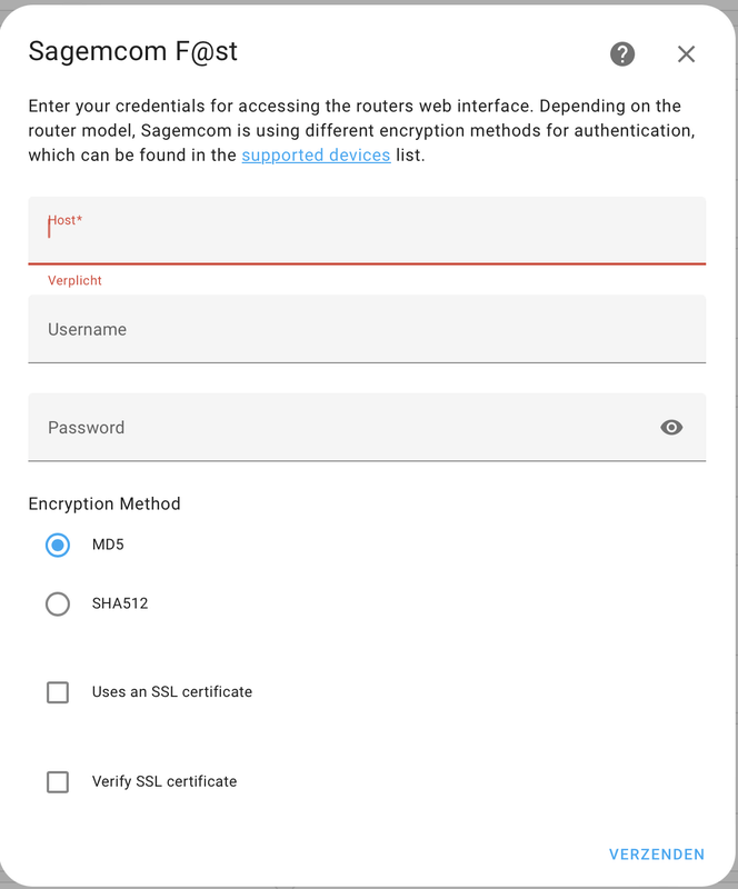

Wij hebben een router van KPN, de SagemcomFast5359_KPN. Ik ben al een paar dagen bezig om dit uit te kunnen lezen middels " ha-sagemcom-fast versie v0.3.2." maar ik krijg het niet werkend.
Bij het toevoegen van de intergratie krijg ik onderstaande scherm, weet iemand wat ik hier moet invoeren?
ik heb onderstaande al geprobeerd.
host: 192.168.2.254 / mijnmodem.kpn
username: Admin / admin
ww: ---
entryption: SHA512
uses an SSL certificate --> aangevinkt
verify SSL certificate --> niet aangevinkt

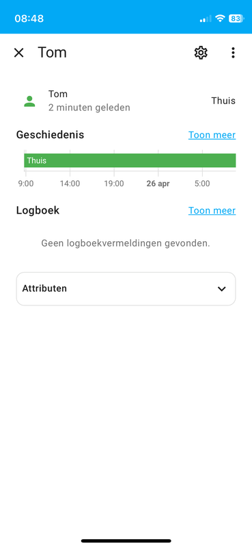

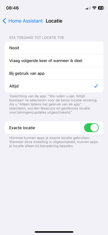

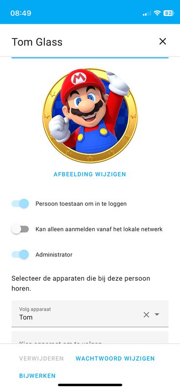

Ik gebruik nu de HA app, zie hieronder, alleen klopt de locatie niet. Ik ben in deze periode weg geweest. Het is alsof de locatie niet frequent genoeg geüpdatet wordt. Is daar een oplossing voor?

Weet je zeker dat je router een tls certificaat gebruikt? Wat als je die eens uitvinkt?

Ik heb, voor zover ik weet, alle mogelijke opties geprobeerd. Ook zonder ssl certificaat
