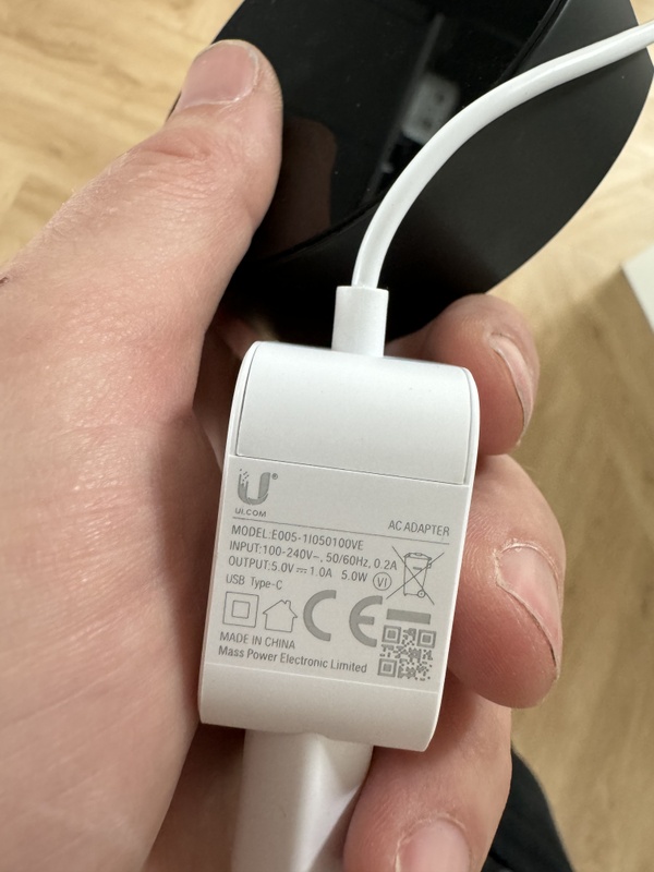

Vervolgens heb ik een USB-C lader gepakt die bij een Ubiquiti product zat - en gek genoeg doet deze het wel. Deze heeft de volgende specificaties:
Afbeeldingslocatie: https://tweakers.net/i/pleZQgMW7FFT44ijfyXwHfYvNJA=/x800/filters:strip_icc():strip_exif()/f/image/aaaX37E0GraM1gYpAU6gyB7W.jpg?f=fotoalbum_large
Hoe kan het dat het apparaat het wel doet bij de Ubiquiti-lader, maar niet bij de Anker-lader? Laatstgenoemde kan toch veel meer vermogen leveren?

Waarschijnlijk slechte of geen PD negotiation; dus slikt het alleen 'domme' laders en zullen de specs niet heel veel uitmaken.

De negotiation is bij USB-C compleet anders bij USB-A of USB-B. Daarbij is er een maximum van 5V met 1A. Bij USB-C kunnen er veel hogere wattages doorheen. De Anker geeft dit ook aan met als voorbeeld 5V met 3A. Het is dus zeker niet zo dat al het USB-C met elkaar werkt.
Toen USB-C nog in de kinderschoenen stond, heeft een Googler heel veel USB-C getest en daaruit kwam naar voren dat er meer niet voldeed dan wel. In jouw geval is het dus ook vooral uitproberen ;).

Je bridge zal geen USB-C PD ondersteunen, en dat is het enige dat je Anker uitgeeft. Je moet dus een "domme" USB lader gebruiken met een USB-A naar USB-C kabel en geen USB-c naar USB-c kabel/lader die persee PD negotiation wil.
Ik heb hetzelfde met een oude headset en een draadloze muis. Vrij irritant.

Thx allemaal, het is mij helder!
Ik heb nu een lader gekocht met USB-A + USB-C (en een USB-A naar USB-C kabel voor de bridge). Daarmee moet het dan lukken :)
