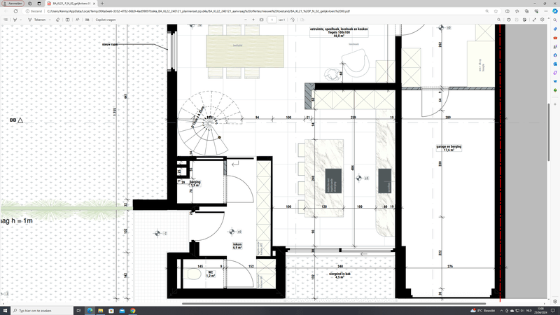

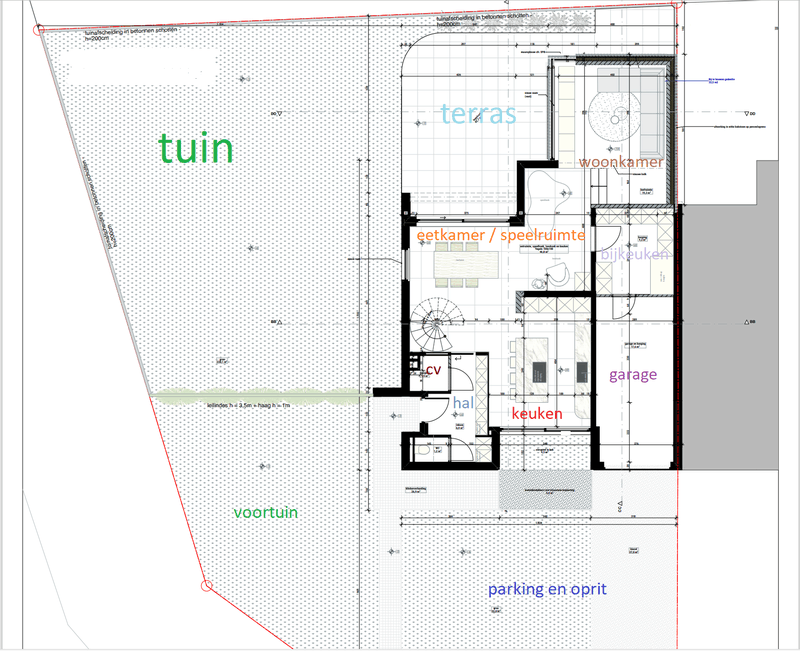

hallo tweakers,
sinds 2020 zijn we bezig met het plannen van een grote verbouwing van onze benedenverdieping en herverdeling van ruimtes.
na talloze ontwerpen vanwege de enorme prijsstijgen en verhoogde rentes, zijn we uitgekomen op dit ontwerp waar we ook heel trots en tevreden op zijn voor onze woonsituatie en wat financieel ook haalbaar is voor ons ;)
de keuken is ook uitgetekend door de architect en ik ben benieuwd wat jullie van de opstelling vinden ?
momenteel hebben we 4 stoelen gemaakt aan het kookeiland (maar ons gezin bestaat uit 3 personen).
in bijlage heb ik als eerste de schets van het grondplan toegevoegd.
om zo een beter beeld te krijgen van het totaalplaatje.
bijlage 2 is een close up waar ook de afmetingen bijstaan om enkele zaken wat duidelijker te maken.
ik ben benieuwd als er enkele specialisten bijzijn wat misschien een ander en beter alternatief hebben hiervoor ?
  • details zijn niet zo belangrijk aangezien dit ook een schets is en er nog vanalles kan aangepast worden het gaat enkel over de opstelling als er nog andere ideeen uit de bus kunnen komen.
  • (het raam hoeft geen rekening mee gehouden te worden dit is overgenomen van het oude plan maar is al vervangen voor een draaikiep model wat dus niet volledig meer open hoeft te gaan) :)
Ik ben alvast benieuwd naar jullie ontwerpen, laat die ideeen maar komen.

  • FRANQ
  • Registratie: Juli 2017
  • Laatst online: 20:28
Enige dat ik ervan denk is dat ik 3M80 krap vind.
1meter is een prima doorloop, maar met een barkruk erin hou je 75-80cm over, en dan is het krap.
En als iemand er zit kan je er eigenlijk niet langs.
Zelf heb ik ook spoelen tegenover koken, en 1m tussenruimte, zodra er al een krukje staat omdat de kinderen bij de kraan moesten heb ik het idee dat het te smal is. Dingen staan erg snel in de weg.
Gebruik je de garage voor een auto?
Je kan eventueel daar 30 of zelfs 60cm pikken en de hele keuken een stuk de garage in schuiven.
(al lijkt het wel een draagmuur te zijn)
Of natuurlijk aan de gang zijde de kastenwand laten vervallen, en die muur opschuiven.
Ik zeg overigens niet dat het niet kan, ik denk alleen dat het krap aan gaat voelen.

FRANQ schreef op donderdag 25 april 2024 @ 13:32:
Garage word momenteel nog niet gebruikt voor de auto maar is wel het plan.
Is inderdaad al een draagmuur en vanwege hoogteverschillen met plafondhoogte ook niet mogelijk hier hadden we zelf namelijk ook al aan gedacht.
Probleem van de andere muur is ook een draagmuur en op dat stuk komt alle electra binnen want daar hangt de zekeringkast dus dat was ook niet heel simpel om hieraan iets te gaan veranderen.
Goede ideeen maar deze hadden we ook al vaker besproken en overwogen maar hadden bewust de kasten daar allemaal zo geplaatst omdat we geen kasten hebben onder en nu eindelijk de rommel eens weg kunnen zetten.
(Dat vonden wij belangrijker dan een 1m² extra keukentuimte)

  • CJ_Latitude
  • Laatst online: 17:55
Wij hebben nu een schiereiland-opstelling, met 110cm tussen eiland en de rest van de keuken. Dat zou ik eigenlijk niet smaller willen. Je primaire toegang naar de keuken vind ik met 94 cm aan de smalle kant, gegeven dat de hele ruimte best groot is.
Daarnaast heeft je opstelling zo in mijn ogen niet een natuurlijke "flow": stel ik wil naar de schuifpui toe, welke route neem ik dan? Geen van de twee kanten rondom het eiland lijkt de voorkeur te hebben.
Ik snap helemaal wat je wil doen en denk dat je er in principe de ruimte ook voor hebt. Het heeft imo wat fine-tuning nodig.
[ Voor 4% gewijzigd door CJ_Latitude op 25-04-2024 15:37 ]

CJ_Latitude schreef op donderdag 25 april 2024 @ 15:37:
Inderdaad daarom dat ik de fine tune ideeen ook probeer te zoeken langs deze weg 😃

  • Fr33z
  • Laatst online: 22:07
2 tafels / eet plekken lijkt me onhandig en onzinning. een paar dingen:
A) open wenteltrap: doe het niet. qua energie (alle warmte als door een schoorsteen naar boven) en herrie. Ik sla huizen met een open trap altijd over op funda
B) schrap het eiland en kijk of je een deurtje naar de garage kunt maken. Een bijkeuken is echt heel. fijn.
Edit: ik zie dat je bijkeuken getekend hebt maar die is niet bij je keuken.... lijkt me behoorlijk onhandig maar dat is de locatie van je garage ook. Weinig aan te schuiven ben ik bang?
C) als je B niet doet: overweeg de schuifpui weg te laten en maak een kozijn met een mooie deur + ruimte voor keukenblok met spoelbak. Ik zou echt geld betalen voor een spoelbak met een raam. erboven, zo. fijn om. goed licht te hebben.
[ Voor 13% gewijzigd door Fr33z op 25-04-2024 21:04 ]

Fr33z schreef op donderdag 25 april 2024 @ 21:01:
Nu momenteel hadden we ook een barretje wat wel goed gebruikt word maar inderdaad 4 zitplaatsen maal 2 is misschien wat veel.
Open wenteltrap zit er al hier kan ik niks aan veranderen die optie hebben we ook al vaak bekeken.
Bijkeuken heb ik ook al dit staat ook op de tekening aangegeven als licht paars achter de garage.
Dit is geen schuifpui is gewoon een groot raam en gaat niet weg deze ramen komen van de grond tot de plafond dus ook aan licht geen gebrek in de keuken 😃

Philtjens schreef op donderdag 25 april 2024 @ 21:07:
Dit is geen schuifpui is gewoon een groot raam [...]
Oh, het staat getekend als schuifpui.
In dat geval denk ik dat je nu tussen eiland en raam veel loze ruimte hebt. Hoe vaak ga je helemaal daar staan? Die ruimte kan je wellicht verkleinen naar 50 (genoeg om schoon te kunnen maken) en het eiland 100 breed maken, heb je een klap meer ruimte over.
Wat ga je met inbouwkasten 002 doen? Wellicht een aantal daarvan "omdraaien", opening aan de keuken-kant voor opbergruimte.

CJ_Latitude schreef op vrijdag 26 april 2024 @ 10:35:
Inderdaad maar dit had de architect kog over genomen van de oude plannen waarbij dit ondertusse' vervangen is door een draai kiep raam dus vandaar.
Inbouwkasten 002 word berging.
In 1 kast valt de zekeringkast dus deze verliezen we al.
Andere zullen berging voor schoenen handtassen jassen sjaals...
Waarschijnlijk ook wat poets spullen of rommel (we hebben geen kelder of zolder dus heel beperkte bergruimte)
De ruimtes zijn zo gemaakt dat dit ook nog toegankelijk is als doorgang zo kan langs beide kanten het kookeiland comfortabel gelopen worden.

  • nieuwslezer
  • Registratie: Februari 2021
  • Laatst online: 06-08 16:54
In mijn ogen is dat kookeiland echt veel te groot en past het niet goed in de ruimte die je hebt.
Ik zou 'm smaller maken, en dan aan de kant van de ramen een uitsparing aan de onderkant waar je 2 krukjes hebt staan en die daar helemaal onder verdwijnen als je ze niet gebruikt.
Kan je gezellig een wijntje drinken als je samen kookt, maar om echt te eten loop je naar de eettafel.
Zoals de rest terecht opmerkt staan die krukken te veel in de weg denk ik, zeker in verhouding met hoe vaak je daar gaat zitten.
Je zou aan de linkermuur wellicht nu ruimte over hebben om mooie wandplanken met allerlei potten etc te stallen.

Aaah, het klassieke sta-in-de-weg-kookeiland.
Nooit begrepen die trend.
Ik zou hem ook laten vervallen. En als je hem perse wilt; inderdaad stukken kleiner maken.

Philtjens schreef op vrijdag 26 april 2024 @ 10:49:
Ik kom veel in nieuwbouw en gerenoveerde woningen en durf daarom wel te zeggen dat met de getekende opstelling er niet comfortabel rond/langs dit eiland gelopen kan worden.
Aan de kant van het zitgedeelte blijft als er stoelen staan en er niemand zit slechts 80cm ruimte over. Dat is heel krap. Zodra één persoon daar gaat zitten, is de doorgang gewoon volledig geblokkeerd.
Een doorgang van 94cm de keuken in is ook erg krap. Als er één de keuken in wil en tegelijkertijd iemand er uit, dan past dat gewoon niet. Ook hier dus geen comfortabele ruimte.
Tussen aanrecht en eiland is 100cm ruimte. Dat is comfortabel wanneer er één persoon in de keuken staat. Maar met twee is dat ook niet te doen. Staat er één achter het fornuis en wil de ander bij de spoelbak, dan sta je letterlijk met de ruggen tegen elkaar.
Ja, het "past" in de ruimte. Maar om er comfortabel omheen te kunnen in een gezin met meerdere personen moet er tussen 120 en 150cm vrije loopruimte zijn rond het kookeiland. Alleen aan de kant bij het raam mag het minder zijn, want dat is geen looproute. In een eenpersoons huishouden werkt de opstelling natuurlijk prima, of in een tweepersoons huishouden waarbij de één al gaat koken wanneer de ander nog niet thuis is.
Maar gezien de speelruimte die op de plattegrond genoemd wordt, verwacht ik dat er hier kinderen zijn die voorlopig nog niet uit huis gaan.
Ik denk dat op termijn een L keuken met laag blad en dan een hoge kastenwand tegen de linker meer een veel fijner ruimtelijk gevoel geeft.

De stoelen zijn misschien overbodig maar er is wel een heleboel extra kastruimte dan een gewone klassieke L opstelling.
Ja het zal wat krapper worder maar langs de andere kant een heleboel extra opbergruimte.
  • jnr24
  • Laatst online: 09-06 13:56
Sorry ik heb het draadje niet helemaal doorgelezen. Ik reageer toch even omdat de keuken een exacte kopie lijkt op die van ons.
1. Overweeg een dieper werkblad, dat geeft lekker ruimte over de hele lengte. 70cm diep blad bijvoorbeeld.
2. Kijk of eventuele quookers en/of boilers in de 'dode hoek' kunnen
3. Met dode hoek bedoel ik het meest bovenste rechtse kruis ik neem aan dat dat hoge kast is.
4. Wij hebben slechts 3 hoge kasten, je aanrecht kan dan doorlopen in een nis, twee blind opgehangen plankjes tussen de muur en hoge kast, spotje erboven, klaar. Handige plek voor je koffieautomaat/andere apparatuur. Ook iets als een fruitschaal kan daar mooi staan en kan je naar gelang je meer of minder ruimte nodig hebt dat nisje in duwen.
5. kookeiland van 120cm lijkt me veel te breed, die van ons is smaller omdat wij 1 rij kastjes hebben van 60cm en ik schat nog niets van 40cm 'knieruimte' waar de krukjes ook wat onder het blad kunnen. Het blok is dus 100cm breed. De 240cm lengte komt van 4 standaard kastjes of 2 heel brede lades. Je kan natuurlijk ook twee lades van 90cm nemen. 180cm lijkt me een stuk meer lucht geven.
6. 4 krukjes is heel ambitieus, zo ga je in de praktijk nooit zitten. Kijk of je een leuke variant met 2 krukjes kan maken, of 3 als je 3 kinderen hebt.
7. De ruimte eromheen is inderdaad best krap. Bij ons staat het helemaal open. Vrienden hebben een gelijke opstelling, ook daar: krukjes worden kapstokken/nooit gebruikt en nemen veel ruimte in beslag.
8. Ik heb het nooit gebruikt maar ik adviseer het nog steeds: 230V aansluitingen in het kookeiland, het kan zo'n luxe pilaartje zijn die uit het blad trekt maar je kan ook gewoon (zelf/achteraf) een 5-6 stekkerdoos onder het blad monteren, maar dan moet je er wel stroom hebben natuurlijk. Hetzelfde geld voor de spoelzijde, maar daar heb je vaak wel wat wcd's boven en onder het blad. Handig: een 'rommella' niet met losse telefoonladers, maar met ingeplugde kabeltjes zodat je USB troep in een la kan liggen om op te laden.
9. keukens zijn mooie plekken om je Wifi te verstoppen, boven zo'n hoge kast, in de koof voor de afzuiging. Lekker centraal en vaak ook aan de kant van de tuin. Dan moet je wel 230V en liefst netwerkkabel daar hebben. Hetzelfde geldt voor camera's, speakers, bewegingssensoren, extra rookmelder,
[ Voor 3% gewijzigd door jnr24 op 27-04-2024 14:23 ]
  • Philtjens
  • Registratie: Januari 2017
  • Laatst online: 30-07 18:36
nieuwslezer schreef op zaterdag 27 april 2024 @ 12:15:
Dit is een van de betere antwoorden wat ik tot nu toe gelezen heb.
Zelf ook steeds meer en meer met dit idee in mijn hoofd aan het overwegen ben.
De 4 eetstoelen zijn overbodig en ik kan inderdaad beter opteren voor een knus barretje.
Goed idee 😃👍🏻
  • Philtjens
Ivow85 schreef op zaterdag 27 april 2024 @ 13:41:
Bedankt voor de info.
In de huidige keuken hebben we ook een L opstelling en vind dit niet fijn werken.
Grootste probleem hierbij is vooral de beperkte plaats voor werkruimte het probleem vandaar ook de keuze voor een kookeiland.
Het zal inderdaad niet heel erg groot zijn qua loopruimtes maar nu is het ook zo dat wanneer ik kook ik graag alleen in de keuken sta zodat ik op mijn gemak kan koken en mij niemand voor de voeten loopt.
Als zoals bovenstaand vermeld er een barretje kan komen met 1/2 zitplaatsen en het eiland wat smaller kan worden denk ik dat dit voor mij wel een goede oplossing zal zijn.
Nogmaals bedankt voor de goede input dit zijn zaken waar ik zeker iets aan heb.
We zijn wel ook van plan om nog naar keukenzaken te gaan en even kijken hoe zei zoiets zouden indelen.
  • Philtjens
jnr24 schreef op zaterdag 27 april 2024 @ 14:16:
bedankt voor de input fijn om te lezen :)
1: dieper blad nijg ik niet zo naar vooral omdat er al een kookeiland is en dit meer dan voldoende werkruimte geeft lijkt me
2: een quooker of boiler gaan we denk ik ook niet plaatsen gewoon omdat we het te duur vinden voor maandelijks eens een tas thee te maken (optie bruiswater zou wel fijn zijn) maar ook hier gezien de prijs heb ik er dat niet voor over.
4: dit is dan wel een hele goede en zo hadden we het zelf ook reeds voorzien voor in de hoek een koffiezet neer te zetten
5: kookeiland gaan we kijken oom als het mogelijk is om dit wat aan te passen qua positie van barkrukken en breedte van +/- 100 cm zou misschien ook al meer als genoeg zijn
6: krukken zijn er inderdaad teveel zie puntje erboven.
7: hier kan ik weinig over zeggen momenteel dit zal een keukenzaak of expert ook bij het uittekenen eens over moeten hebben, mijn huidige keuken is wel smal en sta er altijd alleen in dus ben het ook wel gewoon tot nu toe.
8: mijn vorige vriendin haar ouders hadden dit ook dus stond ook wel op het lijstje aangezien dit echt handig is :)
9: niet heel goed over nagedacht maar wifi zit goed, wel liep ik met het idee om een google smart hub ergens te plaatsen op kookeiland of werkblad zo kan ik ook alles centraal bedienen :)
goede tips waarvoor dank weer :) _/-\o_

wat ga je doen qua afzuiging? want dat is ook sterk suboptimaal als je een eiland hebt ipv een achtermuur, daar hang je niet makkelijk een kap aan. Het beste is een afzuigkap boven je kookplaat die naar buiten afvoert, recirculatie werkt echt veel. minder goed. Dus nog een tip: overweeg om de kookplaat zo te plaatsen dat er een afzuigkap bij kan.
verder hoeft een quooker niet duur te zijn, wij hebben er 1 van 400 euro van marktplaats en die werkt alweer 5 jaar perfect ;) zou niet meer zonder willen, instant thee maken is echt perfect.
  • Philtjens
Fr33z schreef op zaterdag 27 april 2024 @ 16:38:
Waarschijnlijk wel een bora kookplaat maar zonder recirculatie.
Moest ik er op tweedehands voor die prijs ergens eentje vinden met alle plezier maar om er nieuw een 2000 euro voor te geven daar pas ik voor 😃
  • Wilke
  • Laatst online: 21:57
Denk er ook aan dat als je vaatwasser, oven, koelkast, keukenkastje open staat, dat ook nogal wat plek inneemt waar je dan "omheen" moet. Het gebeurt vaker dan je denkt met meerdere personen in huis, valt mij op.
Mag ik eens een compleet ander idee er in gooien, zonder eiland (vergeef mijn Paint skills)?
Afbeeldingslocatie: https://tweakers.net/i/25PObjUcF_dOtIlrmA1Q2xTZnKI=/800x/filters:strip_exif()/f/image/TVGtCyobCukiQVat1o467yMl.png?f=fotoalbum_large
Waarom zo: je noemde te weinig werkblad bij de L opstelling. Ik weet niet of dat nog mogelijk is, maar door het grote raam onderaan (wat als schuifpui getekend is idd) vermoedelijk links een fractie korter te maken (en de muur daar dus iets te verlengen), zou je ook prima een 60 cm diep kastenblok met daarop additioneel aanrechtblad kunnen plaatsen - ik heb het geel ingetekend. Bijvoorbeeld met diepe laden (ideaal, ik wil nooit meer anders), of anders met deels glazen deuren zodat je er een servieskast van kunt maken voor de mooie borden en schalen o.i.d. En er boven dan natuurlijk WCD's zodat je daar apparatuur kwijt kunt - keukenmachine of dergelijke. Oven(s) kunnen evt. dan ook aan die kant. Je kunt dan wel niet in de keuken zitten.
Het eiland vervalt dan en de kookplaat zou bovenin kunnen - met linksboven de koelkast. Dat is ook handig als je aan tafel zit en nog iets moet pakken. Kun je rechtsboven een mooie Le mans hoekkast kwijt voor de pannen, heb je ze goed bij de hand. Vaatwasser tussen spoelbak en fornuis. Dan heb je een mooie keuken-driehoek.

Wilke schreef op zaterdag 27 april 2024 @ 21:22:
het raam hebben we inmiddels vervangen in 2020 al dus hierbij is ook geen optie meer om dit aan te passen.
en de indeling lijkt me ook weer niet handig aangezien er geen natuurlijke flow is om van het 1 aanrecht naar het ander te lopen voor werkruimte.
dit lijkt me meer voor de hand liggend door het eiland tussen beide te plaatsen.
keuze wat ik vooral moet overwegen is denk ik meer om het eiland te verkleinen / eetstoelen idee aan te passen dan zullen we er wel uitkomen :)
geen slechte optie maar doordat het raam niet meer aan te passen valt is dit ook niet mogelijk nu.
