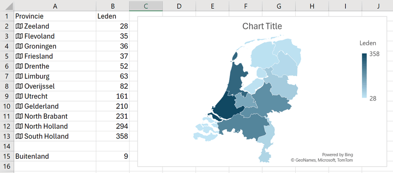

Graag jullie hulp want ik kan niet achterhalen waarom het volgende niet lukt.
Excel 365 (versie 2403) in Windows 11.
Ik heb een kleine tabel met 12 Nederlandse provincienamen en een waarde daarachter. Ik heb van de tabel een Choropletenkaart-grafiek gemaakt. De kaart laat echter alleen Zuid-Holland zien. De gegevensreeksen en de categorieën van de brongegevens zijn volledig (dus niet slechts 1 cel geselecteerd).
Dit zou in 1x moeten kunnen werken maar helaas toch niet. Zijn er valkuilen die ik over het hoofd zie?

Zijn de waarden in kolom A wel van het type Geografie? Hoort er dan geen symbooltje in de cel te staan?

Het moment dat je gaat typen en paar provincies hebt ingevuld staat er bij 'Convert to geography'.
Je kan het nu ook nog converteren. De provincies selecteren en dan Tab Data > Data Types > Geography.

Dat was het eerste wat ik wilde voorstellen, maar ging het eerst zelf even proberen. Ziet er bij mij qua data precies zo uit als bij jou, maar de Filled Map chart toont alleen Zuid-Holland zoals bij TS. Wel zag ik eerst nog een gele 'warning' op de chart met "We plotted 8% of the locations from your Provincie data with high confidence". Laat 1 van de 12 provincies nou net 8(,3)% zijn. Alsof mijn Excel versie de rest gewoon niet 'kent'?
Welke versie zit jij, ik op Microsoft® Excel® for Microsoft 365 MSO (Version 2401 Build 16.0.17231.20236) 64-bit met mijn computer in het Engels.

In Excel 3D Maps helpt het vaak om het land toe te voegen. Misschien hier ook?
Dus:
Zeeland, The Netherlands
Flevoland, The Netherlands
etc.

Als ik de zelfde xlsx op mijn werklaptop open (Microsoft 365 - versie 2403 build 17425.20176 in Windows 11) dan wordt wel de hele kaart getoond en dat zonder verandering in celwaardes. Het lijkt dus een versieconflict te zijn. Misschien een verschil tussen een personal Microsoft 365 account en een bedrijfsaccount?

Ik heb trouwens Microsoft® Excel® for Microsoft 365 MSO (Version 2403 Build 16.0.17425.20176) 64-bit
Kan zijn dat er een bug zat met de integratie met Bing.
Viel me wel - indien ik het niet converteerde naar geography data type - dat die niet helemaal goed ging met 'Zuid-Holland' of 'Zuid Holland'. 'ZuidHolland' (dus zonder spatie of koppelteken) pakt die dan wel weer.

Nadat ik het bestand op mijn werklaptop heb opgeslagen en weer open op mijn thuislaptop ziet Nederland er ook goed uit. Het is een mysterie want beide versies zijn gelijk.
In ieder geval bedankt voor jullie hulp.
