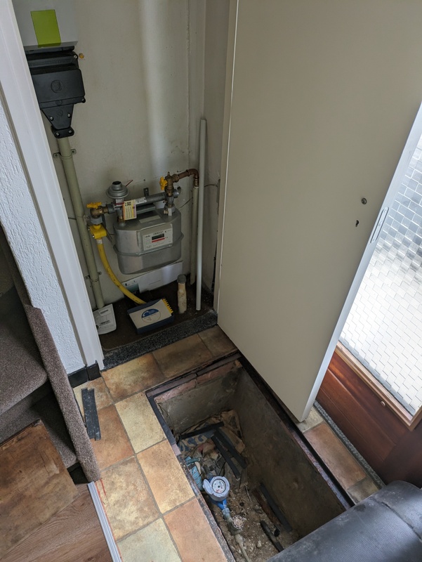

In ons recent gekocht huis waarvan we in juli de sleutel krijgen staan we voor logistieke uitdaging om het zo maar even te zeggen. Het is een huis uit ‘66 met de gasmeter in de meterkast, watermeter in een put langs de meterkast, de glasvezel aansluiting in de woonkamer en ouderwetse hoofdzekering.
Nu gaan we het huis flink verbouwen en heb ik nu de kans om alles goed aan te pakken. Onderstaande zaken wil ik graag bekijken.
- Gasmeter verwijderen. Dit is een must, kan gratis alleen niet te plannen.
- Watermeter verplaatsen naar meterkast. Dit is een must, betaalde opdracht en hierdoor te plannen.
- Hoofdzekering vervangen voor een automaat. Nice to have, mogelijk dient de inkomende kabel vervangen te worden.
- inkomende glasvezel verplaatsen naar meterkast. Nice to have.
Nu lijkt dus voor alle zaken de voortuin op de schop te moeten en zou het natuurlijk handig zijn als dit achter elkaar in een handige volgorde kan, de gasmeter zal er eerst uit moeten voordat de watermeter geplaatst kan worden.
Via mijnaansluiting.nl kan ik alle zaken regelen, alleen vraag ik me af in hoeverre hier naar elkaar gekeken wordt. Heeft mijn idee überhaupt kans van slagen of is het wishfull thinking? Zijn hier mensen met dergelijke ervaringen?Afbeeldingslocatie: https://tweakers.net/i/br-7FiWpcDxOB9LWi_G0Os_wsCM=/x800/filters:strip_icc():strip_exif()/f/image/LcLnGPf8RPAcY5SahUSwdYyi.jpg?f=fotoalbum_large

Als je meterkast op dezelfde plaats blijft, hoe wil je daar dan je watermeter naartoe verplaatsen? Wil je deze bovengronds brengen in je meterkast? Ik zou persoonlijk de hoofdafsluiter met het aftapkraantje liever niet in de meterkast hebben. Daarnaast, nu heb je een aftappunt op het laagste gedeelte in je hele systeem, hoe wil je dit in de toekomst oplossen als je het systeem wil aftappen?
Zo niet, hoe wil je dan de bij de hoofdafsluiter kunnen, De meterkast lijkt mij erg krap daarvoor, helemaal als je een keer het hele systeem moet aftappen.
Tegenwoordig worden alle meters toch in de meterkast geplaatst, ik zie daar zelf het probleem niet van in of zie ik iets over het hoofd? Het is natuurlijk wel een vereiste dat de gasmeter eerst verwijderd wordt.
Ik weet niet of je iets over het hoofd ziet. Ik wil je alleen attenderen op de nadelen die ik zie. Als je er voor kiest, heb je in ieder geval een afgewogen keuze gemaakt.
Waar zou je de watermeter in de meterkast willen plaatsen? Op de plek van de gasmeter?
En als je het in een put in de meterkast doet, is dat dan niet (te) krap gezien de huidige grote van je meterkast?
Zoals gezegd, ik zie zelf alleen wat nadelen in het verplaatsen van de watermeter naar de meterkast die voor mij zwaar wegen.
De vraag zal inderdaad zijn of de watermeter in de meterkast mag, inderdaad op de plaats van de gasmeter. Vergroten van de meterkast is ivm de voordeur geen optie.
Ik vind de huidige put voor de watermeter gewoon een vieze ongeïsoleerde plek en ik heb in mijn huidige huis nog nooit het water hoeven af te tappen in de meterkast. Vandaar de wens om het te verplaatsen.
