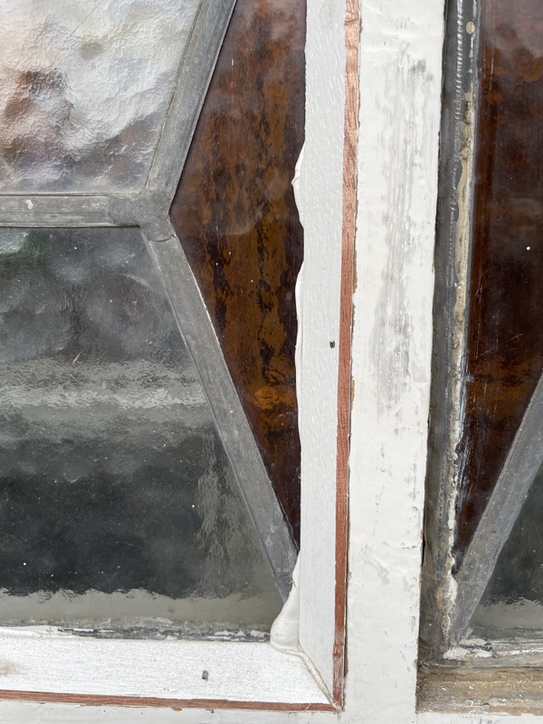

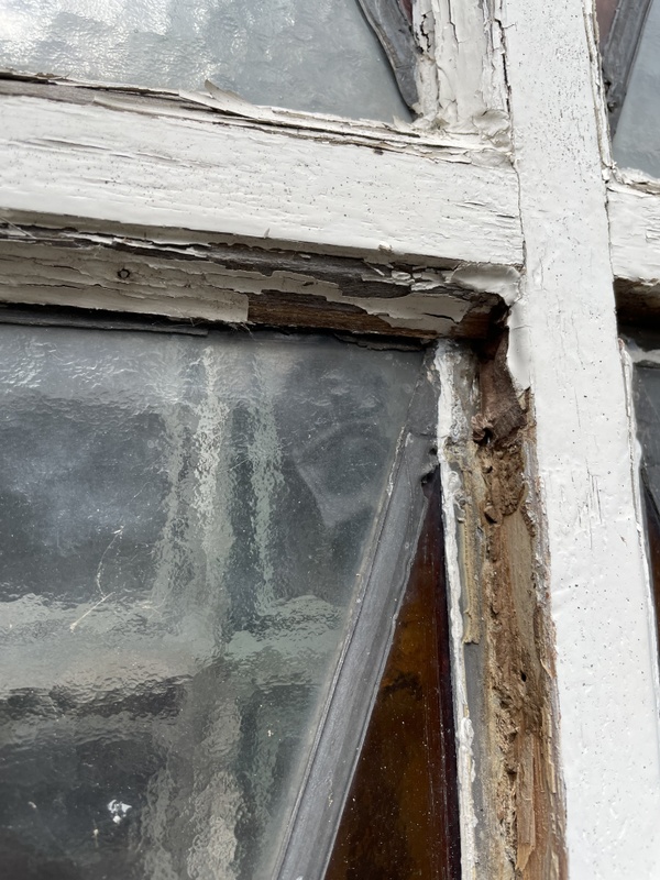

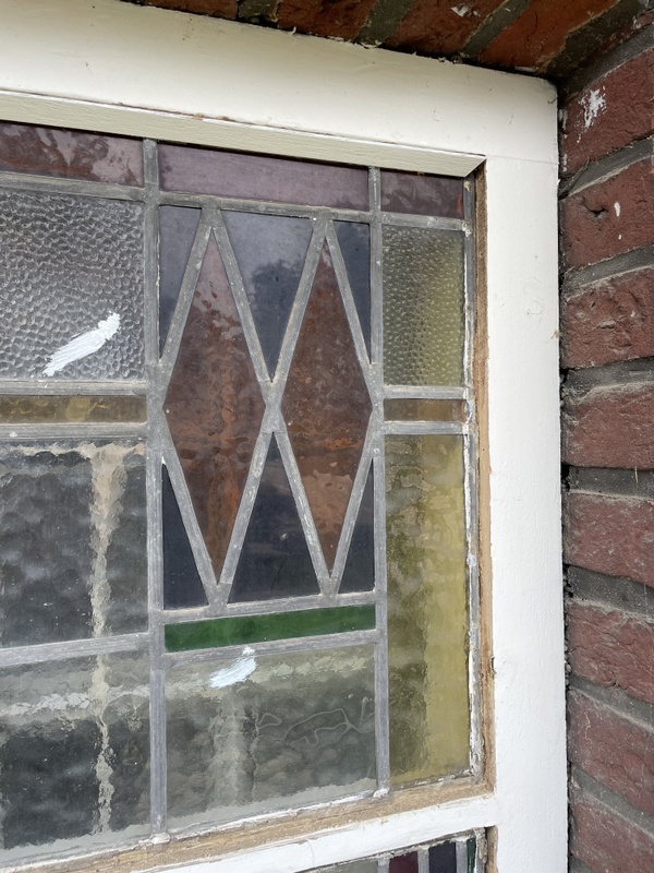

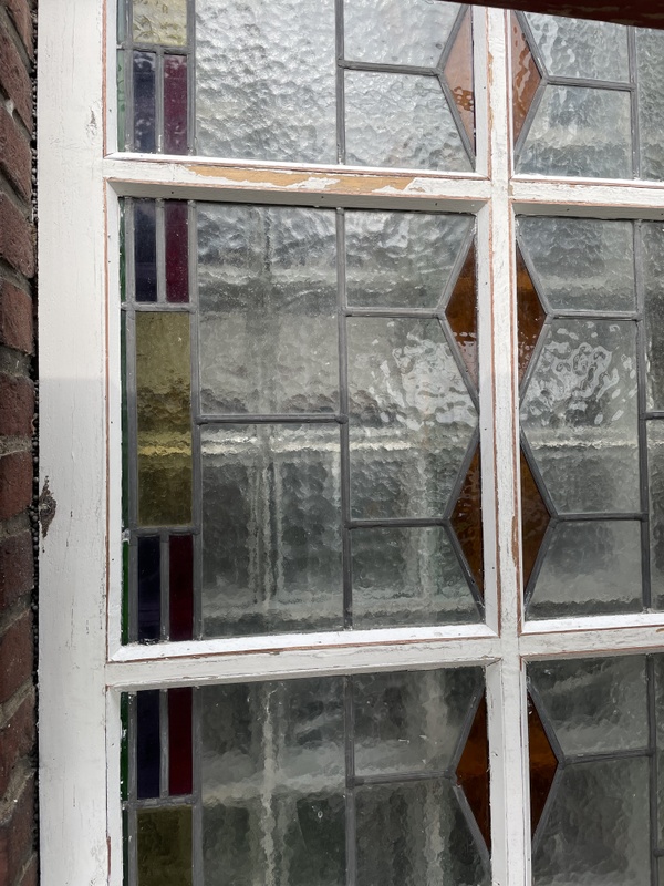

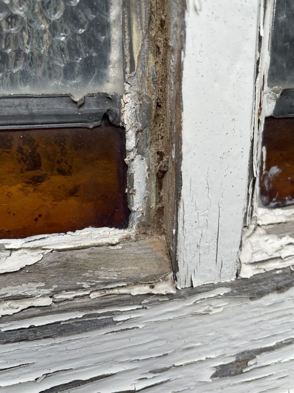

Afbeeldingslocatie: https://tweakers.net/i/ys1XLF7TbnUB1n6gih9vGfTyMKc=/x800/filters:strip_icc():strip_exif()/f/image/e72TMCWjja56DpFM5YE7aQ6x.jpg?f=fotoalbum_large
hier heb ik een lat verwijderd

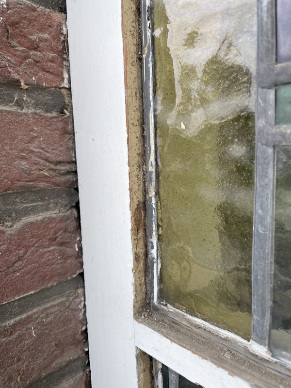

Afbeeldingslocatie: https://tweakers.net/i/oUaqHVyHv5x7wH1IG5eIgrTd2Ic=/x800/filters:strip_icc():strip_exif()/f/image/N0b1dUqBatU6nmr1Nky7o0cN.jpg?f=fotoalbum_large
Ik heb toch sterk de indruk dat alle glaslatten origineel zijn. De overgebleven kantjes (en tekorten aan lat) zijn met stopverf afgesmeerd.

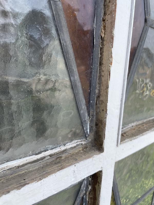

Afbeeldingslocatie: https://tweakers.net/i/14waNyDKoceu3KD-pwdl7-MM-Uo=/x800/filters:strip_icc():strip_exif()/f/image/GUiOCIqVdOE13itVJSiaBgmo.jpg?f=fotoalbum_large
Ik kan ook geen spijkertjes vinden die het glas op hun plaats houden verder. (die zouden de latjes dan ook weer in de weg zitten lijkt me)
[ Voor 10% gewijzigd door paQ op 30-04-2024 12:28 ]

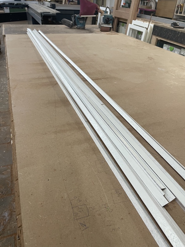

Kom net van de timmerman (flinke werkplaats had ie nog trouwens) Aardige jonge gast, beetje nadenken hoe hij ze ging maken.
Hij maakt ze nu 13x10 (dacht ik) voor me uit meranti sponninglatten, schuren, gronden.
22m voor 60 euro _/-\o_ (dan is 260 euro wel echt grof)
Vrijdag of maandag klaar
[ Voor 8% gewijzigd door paQ op 30-04-2024 15:14 ]

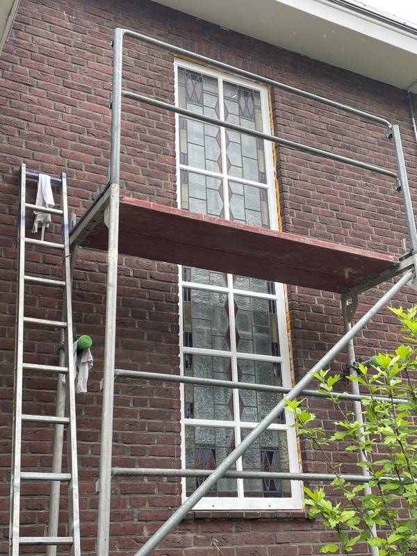

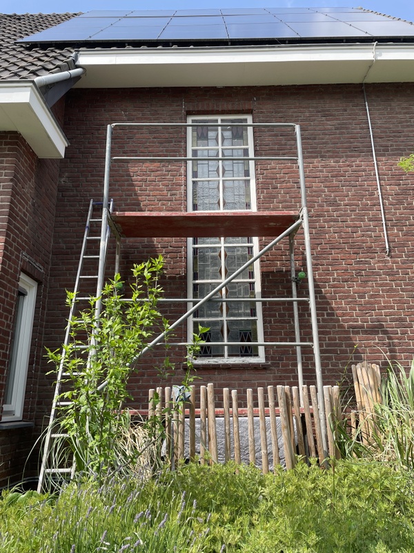

@BrainCrash Het raam mag er niet uit van de gemeente. Als het aan mij had gelegen had er anders al een vast paneel in gezeten. Klopt het is een pittig formaat raam. Iets van 3.40m hoog.
De buurman plaats volgende week een vaste stijger voor me, zodat we veilig kunnen werken.
De latjes wip ik er zo uit met een beitel, hoek schoonkrabben, kit in de hoek, lat erin, en met drie nageltjes (spijkerpistool, denk niet dat die bestonden in 1940) erin zit het weer vast. Dag met rust laten en dan begint het grote schuren, gronden (van de vlakke delen) en aflakken.
Aan de binnenkant zijn in de jaren 80 glasblokken gemetseld. Tochten doet het al lang niet meer, mooi is het niet (vind ik)

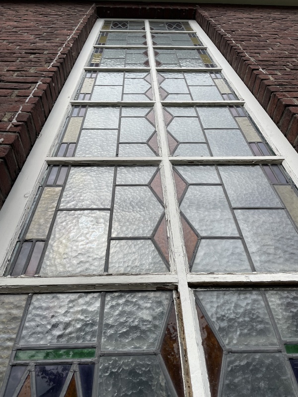

Ik vind het een bijzonder mooi raam (Maar kan me voorstellen dat je er een beetje moe van wordt :).
Misschien ter overvloede, maar om te voorkomen dat de glaslatten er over een paar jaar weer uit moeten: Lood veroudert langzaam maar zeker.
Als de ruitjes toch los zitten, is het misschien verstandig meteen te checken of ze nog in goede conditie zijn en, als nodig, het lood deels te laten vervangen.
Ik kan op basis van de foto's niet zien in welke staat het lood is (ik ben dan ook geen expert), maar wanneer je het laat zien aan een glas in lood bedrijf, kunnen ze je vermoedelijk zo vertellen of actie wel of niet nuttig is.

Ik ben meer zo van: dat zien we dan wel weer :+
Het krijgt weinig weer te verduren iig. Het zit op het oosten. (iets aan de noordelijke kant)

Afbeeldingslocatie: https://tweakers.net/i/Ei4QrvJ601G-0LvWS8fJdvEaaks=/x800/filters:strip_icc():strip_exif()/f/image/PZCmuNeyhYEBkbY5hY7RDRzl.jpg?f=fotoalbum_large
*O*
28 m1 voor 60 euro

Afbeeldingslocatie: https://tweakers.net/i/5_JqQWesEP6cbNypIPLQKjivrls=/x800/filters:strip_icc():strip_exif()/f/image/cbNzSmxGxB2ynyLbgtWfwC0U.jpg?f=fotoalbum_large
Afbeeldingslocatie: https://tweakers.net/i/tJXbjb0sr7zdC1GwtaVZ6ozYtCk=/x800/filters:strip_icc():strip_exif()/f/image/Qm3WaIocampzwAGQZKyP5vM0.jpg?f=fotoalbum_large
Even testje
Afbeeldingslocatie: https://tweakers.net/i/SZScpEiBHgdF4mqKuyhn8EpGy2c=/x800/filters:strip_icc():strip_exif()/f/image/4Hp9PCwgnOm3U0H87CHZMWxm.jpg?f=fotoalbum_large

Kit aansluiten op het glas in lood blijft ruk.
Afbeeldingslocatie: https://tweakers.net/i/2EG_7-dLOt4uJzF2aoD-ixtcis8=/x800/filters:strip_icc():strip_exif()/f/image/MvhDdOT2vm4Zgs53Q97lWf3u.jpg?f=fotoalbum_large
Ik zit dus eigenlijk te denken om het te doen zoals op deze foto. Eruit drukken. Laten drogen. En daarna schoonsnijden?
  • Cybersijp
  • Laatst online: 23:39
Gebruik je butyleen kit ? Dan kan dat , netjes met een scherp glasschrapertje insnijden langs het glaslatje. Dan glasschraper langs het glas halen langs de snijlijn van zijkant glaslat .

Cybersijp schreef op zondag 19 mei 2024 @ 13:11:
Dat was wel het idee ja.
Dit is overschilderbare otoseal hybride polymeer kit.
'k zal straks de steiger nog eens opklimmen als het weer wat beter wordt...
Heb alleen de bovenste ruitjes nu even zo gedaan als test. Ik zie ook dat de glaslatten hier en daar uitsteken vanwege dikker lood. Dus die schaaf ik ook nog allemaal netjes af.
  • Cybersijp
Enkel glas? Dan t beste butyleenkit (althans dat zij een bevriende schilder mij hoor ) hybride is vaak ook mix met lijm, maar goed je zal vast advies ergens gevraagd hebben gok ik

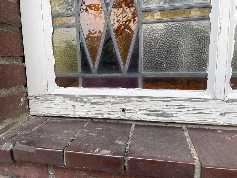

Nou. Schuren maar. Afbeeldingslocatie: https://tweakers.net/i/r4vjOT5VrG72CbGf9yz75WFvnP0=/x800/filters:strip_icc():strip_exif()/f/image/FDJQLl72GwzyCz9hww0vFXno.jpg?f=fotoalbum_large
