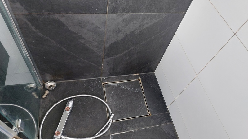

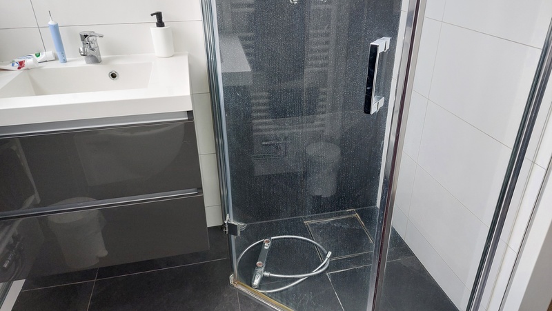

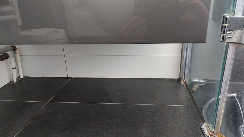

Ik weet niet of je veel aan de foto's hebt, want er zijn (gelukkig) nog geen vochtplekken te zien, vreemd genoeg. Maar het meeste vocht in alle wanden zit in de onderste 30-40 cm van de vloer. Hoger nemen de vochtwaarden snel af. Er zit vooral veel vocht daar waar de witte tegels zitten (maar misschien dat de zwarte tegels dikker zijn en dus detectie lastiger is). Dus ook onder de wasbak. Het gekke is dat de douche, die rechts van de wasbak zit, vooral vochtwaarden kent aan de rechterzijkant (achter de witte tegels), niet echt in de buurt van de wasbak. Ik wil met kleuren nog in kaart brengen waar het vocht precies zit.Afbeeldingslocatie: https://tweakers.net/i/QbXLDE9w_IMCOYQO7eY9Ixw_cuw=/800x/filters:strip_icc():strip_exif()/f/image/delhhFtibXpeTpmmWt1wKYbW.jpg?f=fotoalbum_large

Heb je wel een vochtscherm achter je tegels?
Anders kan een van de voegen lekken, maar dat hoeft geen kitrand te zijn kan ook tussen tegels in zijn.
Of bijvoorbeeld waar kraan door muur gaat.
Ps gewoon 1 overzicht foto was prima.
