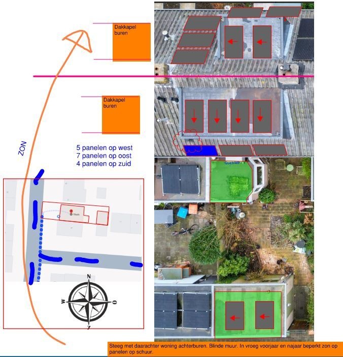

Voor op ons dak ben ik geneigd panelen aan te gaan schaffen. Ondanks dat ik er nog steeds mijn twijfels bij heb of ik hier geld aan uit wil geven. Mede om de saleringsregeling welke er af gaat (slechts excuus). En omdat we al genoeg geld hebben uitgegeven aan het huis en er nog meer uitgaven aankomen..
Beschikbare dak = te zien op de afbeelding.
Ik heb hier wat ingetekend, op basis van wat er in de straat licht bij diverse buren denk ik dat dit zo prima moet passen. Er is een paneel (blauw gekleurd) welke waarschijnlijk niet past omdat hier een dakdoorvoer zit. Deze wil ik laten zitten voor de aanvoer van buitenlucht voor de balansventilatie (type D). Uitvoer van de balans wil ik via de gemetselde schoorsteen op de nok laten lopen (linker schoorsteen op afbeelding).
Schaduw
Schaduw is er, maar wel beperkt. Buren hebben dakkapel voor en achter. Deze zal in winter en voorjaar voor wat schaduw zorgen voor de west zijde. Panelen op dakkapellen hebben niet echt last van schaduw. Hoogte verschil nok - dak dakkaep is ca 30cm.
De twee getekende panelen op de schuur zijn alleen in de zomermaanden aan het opwekken denk ik.. De buren hebben daar wel panelen, zei het wel dat hun net wat minder last hebben van schaduw vanuit de achterliggende woning.

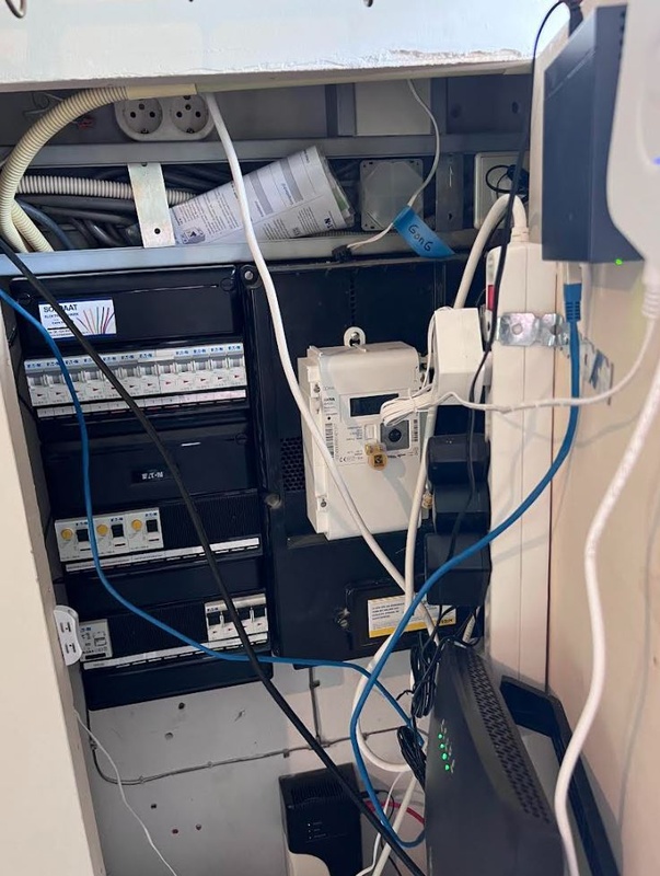

De meterkast is voorzien van 1 fase x 35 ampere. Ik heb Stedin over de vloer gehad voor het aanpassen naar 3x25 ampere. Helaas hebben wij nu een meterkastvoeding vanuit de buren. We hebben een gezamelijke voeding. Deze ligt bij de buren op de kavel. Onze meterkasten zijn met rug tegen elkaar aan gemonteerd tegen de woningscheidende wand. Hier krijgen wij onze voeding vandaan.
Als we naar 3x25 ampere willen moet onze hele voortuin open en moet ik een mantelbuis plaatsen door de fundering heen omhoog naar de voet van de meterkast. Hier moet ik dan een nieuwe meterkastvloer plaatsen. Heb een hele instructie gehad van een monteur die langs is geweest.
Dit laatste is iets wat ik wel wil, maar wat ik echt te veel gedoe vind. Zeker omdat ons voortuin-terras keramische tegels zijn die op beton liggen. Onze tuin wil ik niet open hebben.. En boren onder terras door vanaf straat (ca 7 strekkende meter) is denk ik een beetje een dure optie. Als iemand hier tips in heeft hoor ik dit graag. :/ Dit zou echt een pre zijn om te kunnen organiseren.
Verder zou ik in de toekomst wellicht elektrisch willen kunnen laden. Drie-fase is dan het handigst.. tenzij er al andere oplossingen zijn om snel te kunnen laden op 1 fase? Maar ben niet helemaal thuis in die materie.

Volgens mij had jij al aardig je huiswerk gedaan,
Als ik naar je legplan kijk (Ik hou er wel van Maximaal vol leggen!) kom je sowieso op een systeem zoals Enphase, APsystems of Solaredge. iets met micro omvormers / meerdere oriëntatie managment. dit zijn kwalitatief goede spullen en kunnen goed omgaan met de verschillende oriëntaties.
Zou je nog een foto van je meterkast kunnen sturen, mogelijk zit hier impact.

Solaredge gaat niet werken met twee panelen op 1 oriëntatie. En laat je hoofdzekering gewoon 1x35A, meer dan genoeg, ik heb 18 panelen op 1x40A, gaat helemaal prima. Je haalt je nu heel veel werk op je hals en wellicht ga je weer eens verhuizen en heb je die laadpaal nog niet eens staan, jammer van al die tijd en gedoe.

Op de zuidelijkste schuur: 2x2 oost west. Zoals het bij de westelijke buren ligt is er veel schaduw verlies die rij op rij schaduw die heel veel effect heeft in portrait.
De noord panelen zijn een vraagstuk…
Ik denk dat het kan op solaredge in combinatie met s500b optimizers. Met een hele lange string is er wat meer marge in de minimaal zoveel per richting.
Omvormer mag maximaal een SE5000H zijn.

Dank. Meterkast foto hieronder toegevoegd. Die is onlangs vervangen omdat we geen ruimte meer hadden.

Wat bedoel je met twee panelen op 1 orientatie? Die twee panelen op het schuurdak?
Ik snap wat je zegt hoor, heb het liefst ook niet allemaal extra kosten voor misschien een paar jaar. Maar dacht dat je met 1x35 ampere ook veel beperkter was in eventueel laden van een auto op snelheid. En als je dan je panelen overdag vol benut en je daarnaast een auto laad dit niet goed gaat?

Ronald schreef op donderdag 25 april 2024 @ 06:13:
Dus die panelen op schuur niet op west leggen zoals buren hebben gedaan? Ook niet als ze wat hoger zouden liggen zoals die airframes met eventueel solar sedum dak? (zie bovenstaane url) Dan heb ik geen hinder van de panelen v d buren met lage zon in voor en najaar, alleen is het rechterpaneel vanmijzelf dan eventueel in de schaduw van mijn linkerpaneel.
Die SE5000H en S500b die jij benoemt, is dat iets wat je dan gewoon kan vragen? Is dat normaal als je panelen laat leggen? En kan dat met alle merken zonnepanelen samenwerken?
