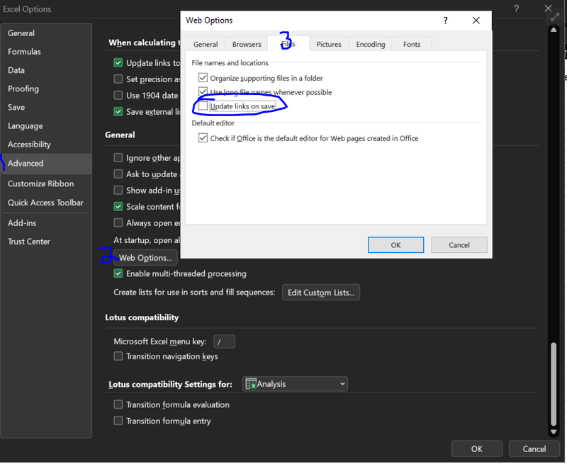

Bedankt voor de suggestie, heb de gebruikers gevraagd onderstaande setting te veranderen en te kijken of het daarmee opgelost is. Lastig om te testen omdat het zo random voorkomt:
Afbeeldingslocatie: https://tweakers.net/i/SJTyBPupdXdQrEfzq8uDVURpnTA=/800x/filters:strip_exif()/f/image/YT14Z2VYb7s5mNOLdJagLckl.png?f=fotoalbum_large
Mocht deze geen soelaas bieden dan ga ik deze zeker proberen.
