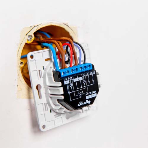

Zou die Shelly niet hierop passen?
https://www.robbshop.nl/shelly-wall-switch-2-wit
Dan gaat het makkelijk passen en heb je alsnog ook knoppen voor je rolluik.
Aan dit plaatje te zien lijkt het me van wel.
Dan ben je voor iets van E40 per rolluik klaar en heb je native local ondersteuning in Home Assistant
[ Voor 44% gewijzigd door Janoz op 25-04-2024 12:52 ]
