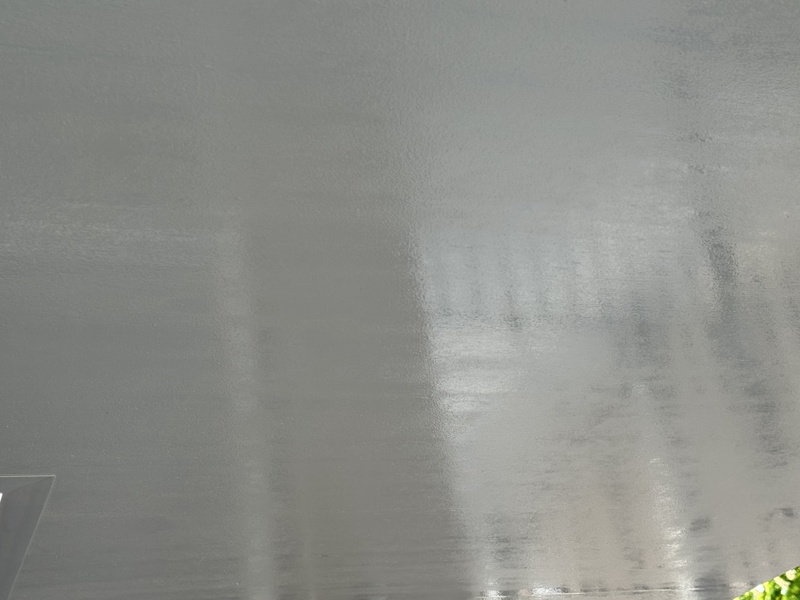

Ik heb opdracht gegeven om het plafond van de carport met lichtkoepel netjes af te timmeren.
Wat materiaal betreft is alles netjes uitgevoerd. Alleen ben ik niet tevreden over het verfwerk.
Er zitten volgens mij multiplex platen in, 18mm dik. De platen zijn zaterdag in de primer gezet en gisteren opnieuw opgeschuurd, de naden dichtgekit en vervolgens met hoogglans verf afgelakt.
Vandaag is alles droog maar plafond is niet egaal. Ik zie strepen over plafond en hoogglans valt ook tegen.
Fotootjes:
Afbeeldingslocatie: https://tweakers.net/i/AnO8sNtIJF2S8vQV4hY-_LX0wr4=/800x/filters:strip_icc():strip_exif()/f/image/uJmKtKsCjOhasM97lwbaT8iK.jpg?f=fotoalbum_large
Afbeeldingslocatie: https://tweakers.net/i/u186oPx04hky_3DBU9s4BgHKzso=/800x/filters:strip_icc():strip_exif()/f/image/oHRGO310MTbcLAwy1TQQnjGW.jpg?f=fotoalbum_large
Afbeeldingslocatie: https://tweakers.net/i/-TuFW6OtpUfsIW9LiBFmgLLabWE=/x800/filters:strip_icc():strip_exif()/f/image/mVWVvsk8qBTRWiMuXASIUePq.jpg?f=fotoalbum_large
Afbeeldingslocatie: https://tweakers.net/i/L0vnEBFwUcq8VehOWra_enz0wo4=/800x/filters:strip_icc():strip_exif()/f/image/uMiSCqJJhN18niCxAVFlGx0l.jpg?f=fotoalbum_large
Ben ik gewoon een zeur en is dit het best mogelijke resultaat voor deze platen of kan ik eisen dat er alsnog een tweede verflaag wordt geplaatst.

Vraag me af of het überhaupt droog is?

Welke lak hebben ze gebruikt?
Wat mij betreft is het primer, voorlak, aflak. Maar zelfs voor een voorlak vind ik dit weinig dekkend. Het ziet ernaar uit dat er nog te veel zuiging was voor de lak, waardoor deze zo dof is geworden.

Jarno schreef op dinsdag 23 april 2024 @ 19:25:
De lak is droog, gistermorgen tussen 9:00-11:00 uur geverfd

underlayment en dan aflakken met hoogglans..... succes ! je had beter kunnen opteren voor een dikke watergedragen latex(wel met antischimmel erin of acryl watergedragen en dan mat of als het echt moest zijdeglans. Maar goed dan kan alsnog natuurlijk ;)
las verkeerd , het is multiplex. De voorgegronde versie zou het slimste zijn . Plaatmateriaal zuigt nu eenmaal flink en niet egaal . Naden kitten had ik ook niet gedaan , blijf je gewoon altijd zien .
beetje knappe schilder geweest ? en dan heb ik het niet over zijn uiterlijk :+

orf schreef op dinsdag 23 april 2024 @ 19:25:
Ze hebben in ieder geval verf op terpentine basis gebruikt als tweede laag, niet op waterbasis. Rest weet ik (nog) niet

TweakersOnly schreef op dinsdag 23 april 2024 @ 19:28:
Na 1 dag is terpetine verf niet droog. Dat duurt dagen tot weken afhankelijk van de temperatuur.
Maar zo'n groot oppervlak in hoogglas, weet niet of dat ooit mooi wordt. Er moet in ieder geval 2 lagen hoogglas lak op. 1 laag is echt te weinig. Al is het maar voor de bescherming.

Jij vind het niet mooi dus dat lijkt mij al voldoende, gewoon even opbellen en op zoek naar een oplossing.
Ik vind het ook niet mooi eruit zien, als dit het eind resultaat wordt, kan je beter voor een zijdeglans gaan maar volgens mij kan je ook met hoogglans wel een mooi resultaat krijgen, alleen dat zijn veel lagen / schuren en veel geduld volgens mij.

Dit moet je 2 misschien 3 keer dekken, heel dun. Tussendoor opschuren met +P240.

ligt het niet aan de roller die gebruikt is?
Als je het laat spuiten heb je mooi glad resultaat, bij een roller heb je de vacht structuur?

TweakersOnly schreef op donderdag 25 april 2024 @ 11:47:
Morgen komt de aannemer kijken. Dan kunnen we vervolgstappen bespreken. Ik neem jouw suggestie mee.
De juiste roller met kwalitatief goede hoogglans alkydverf hoort gewoon goed uit te vloeien als het er goed opgezet is. Dit is of niet goed voorbehandeld of slecht aangebracht.
Op kaal multiplex zou ik minimaal 2 lagen grondverf aanbrengen en dan nog minimaal 2 keer lakken met hoogglans. Tussendoor schuren met p220 of hoger.

Wat @Saint2Saint zegt, op kaal multiplex is één laag grondverf en één keer aflakken bij lange na niet genoeg voor een glad en strak resultaat. Multiplex zuigt als een malle, dat verklaart de huidige matte plekken wat mij betreft met grote zekerheid.

DexterDee schreef op donderdag 25 april 2024 @ 12:42:
En dan nog aanvullend: Ik zou nooit akkoord gaan met twee lagen verf in de buitenlucht. minimaal 3 lagen en voorkeur voor 4 lagen zodat je hout goed is beschermd.

Saint2Saint schreef op donderdag 25 april 2024 @ 13:11:
Met Sigma is het 3x Sigma 'grond' verf (dat is géén goedkope spul!) daarna 1x Sigma lak (die verf is nogal dun)

Het resultaat is niet zoals het hoort maar het is ook technisch gezien een moeilijke klus om alles strak te krijgen. Het helpt als de schilder een kamersteiger pakt (geen trap) en een dikkere en bredere lakroller. Je ziet aan de banen dat de roller trekt dus waarschijnlijk te dun en smal en misschien wel vanaf een trapje.
Voor nieuw hout zou je ook schakelverf kunnen overwegen, dat is eeneenpotssysteem eps met grondverf en lak ineen. Voordeel daarvan is dat eventueel vocht in het nieuwe hout nog naar buiten kan want is een open systeem. Deze is alleen in mat of zijdeglans beschikbaar (geen hoogglans) en dan zou je met twee lagen al klaar kunnen zijn.
