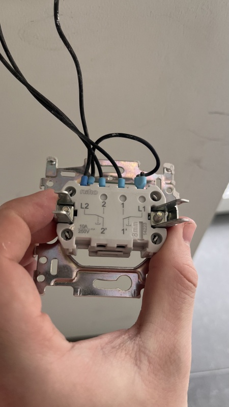

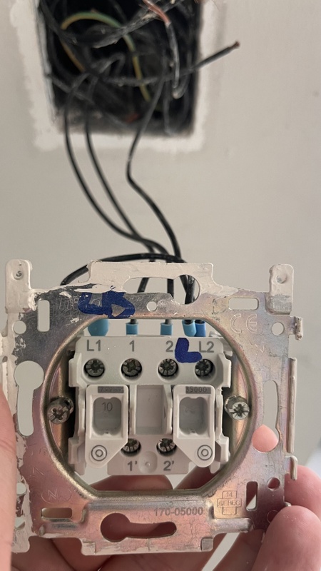

Hallo
Ik kocht recent Philips Hue lampen dewelke ik bedien met mijn smartphone. Het probleem is dat mijn partner ook een fysieke wanddrukknop wil behouden om de lampen te bedienen.
Probleem: mijn huidige wanddrukknop onderbreekt bij bediening het circuit naar de lampen, waardoor het MeSH-netwerk wordt uitgeschakeld en ik de lampen niet meer kan bedienen via mijn smartphone. Ik dacht een oplossing te hebben gevonden met een Philips Hue wandschakelaarmodule, maar deze zou enkel werken met wandschakelaars en niet met handdrukknoppen.
Oplossing: mijn huidige 'domme' drukknop verwijderen, de draden doorlussen en afsluiten met een bindplaat waarop ik een nieuwe, 'slimme' drukknop kan plaatsen. In principe is dit dus de bruine fasedraad met de zwarte schakeldraad verbinden.
Vraag: ik heb mijn huidige wanddrukknop eens uit de muur gehaald en vind geen bruine fasedraad. Ik zie alleen enkele zwarte, losse draden en vijf geconnecteerde draden met de wanddrukknop. (De wanddrukknop bestaat uit twee knoppen die elk een set van lampen aanstuurt).
Concreet: hoe pak ik dit het best aan zodat ik het circuit kan doorlussen en de wanddrukknop veilig kan afsluiten? Alvast bedankt!
Afbeeldingslocatie: https://tweakers.net/i/ibsREFWKwxGieAJ8wNxuvVW31aI=/x800/filters:strip_icc():strip_exif()/f/image/QQX8q1KlEhI9whH2IRSbKRVQ.jpg?f=fotoalbum_large
Afbeeldingslocatie: https://tweakers.net/i/GXjhFsjnvAMP-sTK9lXV9OA8Hwc=/x800/filters:strip_icc():strip_exif()/f/image/b5PX85gWMsTFXYnmbVGJwkNV.jpg?f=fotoalbum_large
Afbeeldingslocatie: https://tweakers.net/i/if_djZOEnU7q_zS5Axorh-JVzwo=/x800/filters:strip_icc():strip_exif()/f/image/NPSX7M7x2QAj0gKAkEJfXPp5.jpg?f=fotoalbum_large

NielsSmartHome schreef op dinsdag 23 april 2024 @ 14:48:
Dat zou gewoon moeten werken. Kan zowel met een druk als maak/breek contact.
Dat is niet ongebruikelijk als het om een hotel/kruis schakeling gaat.
Waar ik mij over verbaas is dat er niet massieve draden in je inbouwdoos zitten.. loopt er soms zwakstroom door je 230V infra heen?
Misschien een idee om het e.e.a. uit te tekenen en te meten welke spanningen waar uitkomen?
Was een Hue dimmer switch of Friends of Hue niet makkelijker geweest? Of de uitvoering: Philips Hue Tap Dial Switch Wit

DukeBox schreef op dinsdag 23 april 2024 @ 14:58:
Dat vroeg ik me ook af. Sowieso lijkt er e.e.a. gewoon open en bloot in die inbouwdoos te liggen?
Waar ik mij over verbaas is dat er niet massieve draden in je inbouwdoos zitten....
Er loopt welgeteld 1 massieve draad (helemaal onder in beeld zie je het uiteinde zitten)
Hoe dan ook ziet dit er alles behalve veilig uit. Ook op de schakelaar zie ik een los draadje eruit komen en eentje half afgeknipt.

Maar dit zijn toch pulsdrukkers? Dan heb je dus ergens anders nog een module zitten, want met een pulsdrukker kan je niet direct een lamp aansturen. Dus ja, er is ook kans dat dit laagspanning is.

Wtf gebeurd er allemaal in die inbouwdoos?
Ik mag hopen dat dat <50V is?
Anders zou ik een electricien bellen en die hele installatie een keer na laten lopen...

Septillion schreef op dinsdag 23 april 2024 @ 18:16:
Klopt, is een pulsschakelaar. Ben van plan om alle losliggende draden te klemmen met een lasklem.
Kan ik op de pulsschakelaar dan wel de Philips Hue module installeren?

NielsSmartHome schreef op dinsdag 23 april 2024 @ 19:56:
Ik mag SERIEUS hopen dat daar geen ENKELE draad op die fotos is aangesloten op 230V !!!! :X
Ik zie maar liefst 5 (!!!) blootliggende, gestripte, niet-aangesloten zwarte draden in die lasdoos,
(excl. die afgekipte draad op de schakelaar)
PLUS een niet aangesloten aardedraad (eindigt helemaal rechtsboven in de hoek)
Eigenlijk zijn er volgens mij maar twee opties:
- Als er (zoals hopelijk het geval is), dus geen 230V in die inbouwdoos aanwezig is (ook niet op de wél aangesloten draden), dan heb je niks wat aan een Philips Hue inbouwmodule, want die heeft continue 230V nodig voor eigen voeding.
Eigenlijk kun je dan voor de rest nu ook niks anders met die hele inbouwdoos, los van het specifieke doel waar deze nu voor in gebruik is.
- Als er wél op een (of meer) van die draden 230V blijkt te staan, dan zou ik heel gauw die hele installatie afschakelen, alles open maken (in het hele huis), nalopen, en alles wat ook maar enigszins onduidelijk is er in zijn geheel uit trekken en/of vernieuwen...
Dan is dit namelijk gevalletje disaster waiting to happen..
Oh ja, wacht, die originele Philips Hue Wall Switch Module werkt natuurlijk op een batterij, die heeft geen eigen voeding nodig. Dus die kun je dan inderdaad gebruiken icm de bestaande pulsdrukker.
Let op dat als je alternatieve modules zou willen gebruiken, dat er ook varianten bij zijn die wél 230V nodig hebben. Dat moet je dan dus wel hebben in die inbouwdoos..
Even buiten de puinhoop aan (verkeerde) draden; Ja, sterker nog, een puls schakelaar is geprefereerd omdat je dan ook de dimfunctie normaal kan gebruiken.
Dit zou prima moeten werken. In de verpakking zit alles wat je nodig hebt: de module, kabeltjes om zelfs een dubbele wantschakelaar te vervangen en lasdopjes.
Nu klink ik als een slechte verkoper, maar ik heb ze zelf ook :+ Toevallig heb ik op die manier een paar weken geleden mijn hele appartement met 'alle' 8 schakelaars opnieuw ver-Hue-d, en dat werkt precies zoals beoogd.

Ik zou eerst dus eens goed uitzoeken wat je nu hebt. Waar zijn de schakelmodules? Is het laagspanning? Etc
Aan de reacties en de device modes van Z2M kan de Hue Wall Switch zowel met normale schakelaars (rockers) als met pulsdrukkers (push button). Dus dat moet prima kunnen dus.
