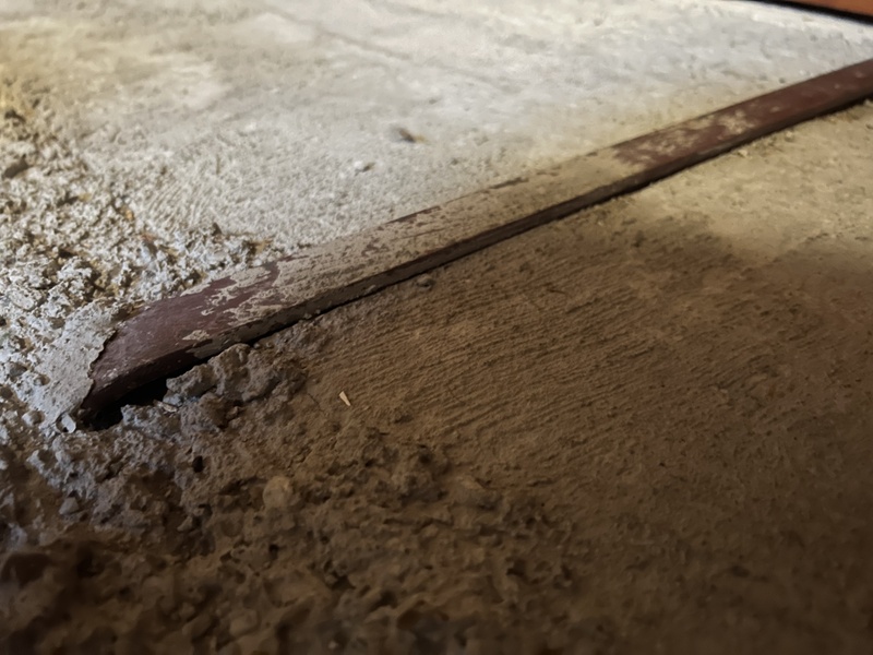

Wij willen graag bij ons thuis de zolderverdieping in gebruik gaan nemen. Onderdeel hiervan zal zijn het leggen van een laminaat vloer. Echter is de vloer nog niet bepaald egaal en zijn er ook een paar interessante “obstakels” die niet zomaar weg te werken zijn met een standaard ondervloer.

Dit lijken mij geen zaken die ik weg kan halen dus volgens mij moet ik de vloer gaan verhogen. Grootste verschil is +/- 3 cm. Het gaat om ongeveer 30/35 m2.
Na al flink wat onderzoek lijkt mij zandcement de beste optie om de vloer te verhogen en egaal genoeg te maken. Als alternatieven heb ik gezien egalisatie (erg prijzig voor -/+ 3 cm), houten opbouw met OSB platen (ietwat prijzig en vooral veel complexer).
Mijn vragen:
  1. Is zandcement volgens jullie inderdaad de beste optie of zie ik iets over het hoofd?
  2. Kan ik dit zomaar over de metalen delen heen aanbrengen zonder dat dit problemen veroorzaakt?
  3. Zijn er nog tips/handigheden die mij enorm kunnen helpen?
Alvast heel erg dank!

Zandcement is een prima methode daarvoor. Je moet wel heel goed alle doorgangen afdichten met PUR, anders loopt het zo de onderliggende verdiepingen in.
Afhankelijk van hoe goed je bent met het afstrijken van zandcement, moet er vaak alsnog een laag egaline op.
Zandcement is niet zelf nivellerend, hoe vlak en glad het ligt is afhankelijk van de persoon die het aanbrengt. Je kunt met zandcement bijvoorbeeld een afschot maken, want zoals je het strijkt, blijft het min of meer liggen.
Egaline is veel dunner, bestaat uit meer hars (daarom is het duurder) en wordt veel harder dan zandcement. Egaline nivelleert zichzelf bij voldoende laag dikte. Daarmee wordt je vloer dus redelijke waterpas en heel vlak.

In dit geval zou ik ook even anhydriet bekijken, dat is wat meer nivellerend. Het is op kalk gebaseerd, dus af te raden in vochtige omgevingen dus hier geen probleem. Ook wat lastiger op te verlijmen, maar dat is ook geen zorg hier.
