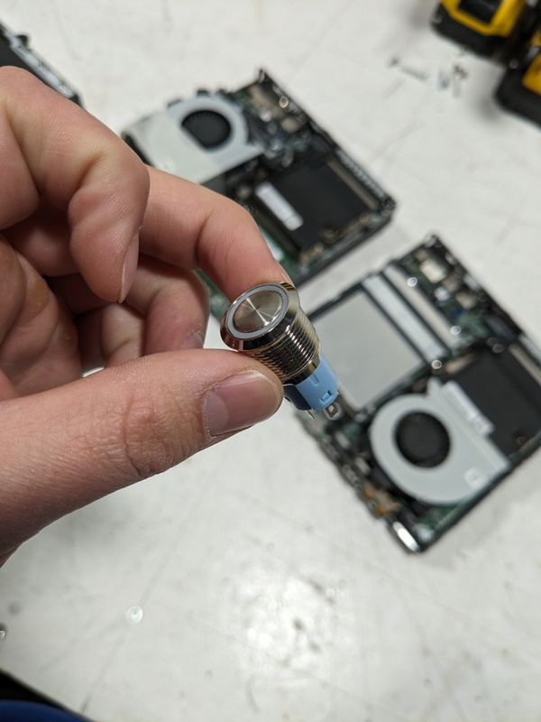

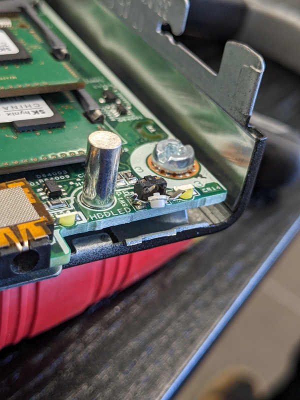

Ik wil een HP prodesk aan- en uit kunnen zetten met een externe powerswitch. Hoe kan ik dit werkend krijgen?
PC: HP ProDesk 600 G3 Desktop Mini
Switch: Drukknopschakelaar 5 pins
40w soldeerbout
flux en tin

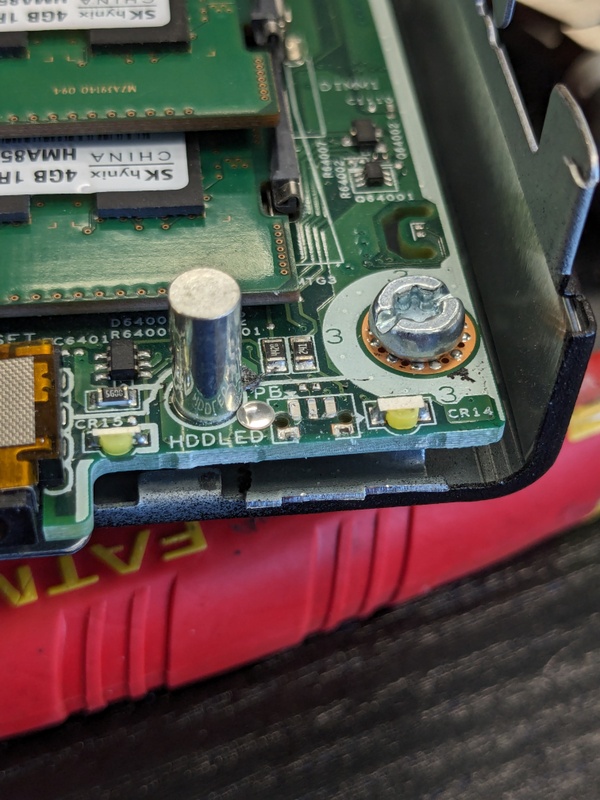

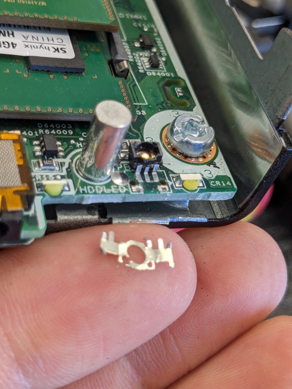

Ik heb de switch die op het moederbord gesoldeerd zat voorzichtig losgepeuterd. Deze zat in contact met drie strookjes op het moederbord. Op strookje 1 en 2 heb ik toen een metalen draadje gehouden. Telkens toen ik dit deed, ging de computer aan of uit. Andere combinaties (1+3 of 2+3) deden niets. Mijn conclusie was dat dit je juiste banen waren.
Ik heb toen twee draden voorzichtig gesoldeerd op het moederbord. Na inspectie heb probeerde ik de computer te starten door de twee draden tegen elkaar te houden. Dit werkte niet. Ook niet als ik de switch tussen deze twee draden monteerde.
Misschien dat ik het moederbord gesloopt had met de hitte van de soldeerbout. Ik heb dit toen bij een andere prodesk nogmaals geprobeerd. Ditmaal extra voorzichtig door de soldeerbout een stukje verder op de draad te zetten zodat de hitte niet op het mobo kwam, enkel op de draad. Ook dit mislukte.
Ik heb nu een hetelucht-soldeerstation geleend, maar voordat ik een derde Prodesk sloop wil ik even weten of ik het wel goed doe.
De Deskmini wil ik inbouwen in een apparaat. De aan/uitknop van dit apparaat bevind zich aan de buitenkant, daarom wil ik losse powerswitch gebruiken. Hiervoor deed ik dit met een SFF pc, maar een Deskmini is krachtig genoeg voor mijn doeleinden en is een stuk goedkoper.

Heb je de nieuwe switch doorgemeten, wat die precies doet? Ik zie 5 aansluitingen.

Maak eens een scherpe(!) close-up / macro foto van je soldeerwerk. Van wat ik zie heb je behoorlijk droge soldeerpunten. En ik zie op al je foto's maar 1 draad?

De originele ziet er ook behoorlijk tactile uit:
Afbeeldingslocatie: https://tweakers.net/i/gEeA9IKt9Dqwn63VBceH8p1JS8w=/full-fit-in/4000x4000/filters:no_upscale():fill(white):strip_exif()/f/image/hNo9ziCBljP5jO4Q5WMAbnTn.png?f=user_large
Maar ze zijn er inderdaad ook "latching".

Ja. Ik heb gekeken welke twee pinnetje ik nodig heb. Heb deze ook getest voor het solderen en toen werkte het.

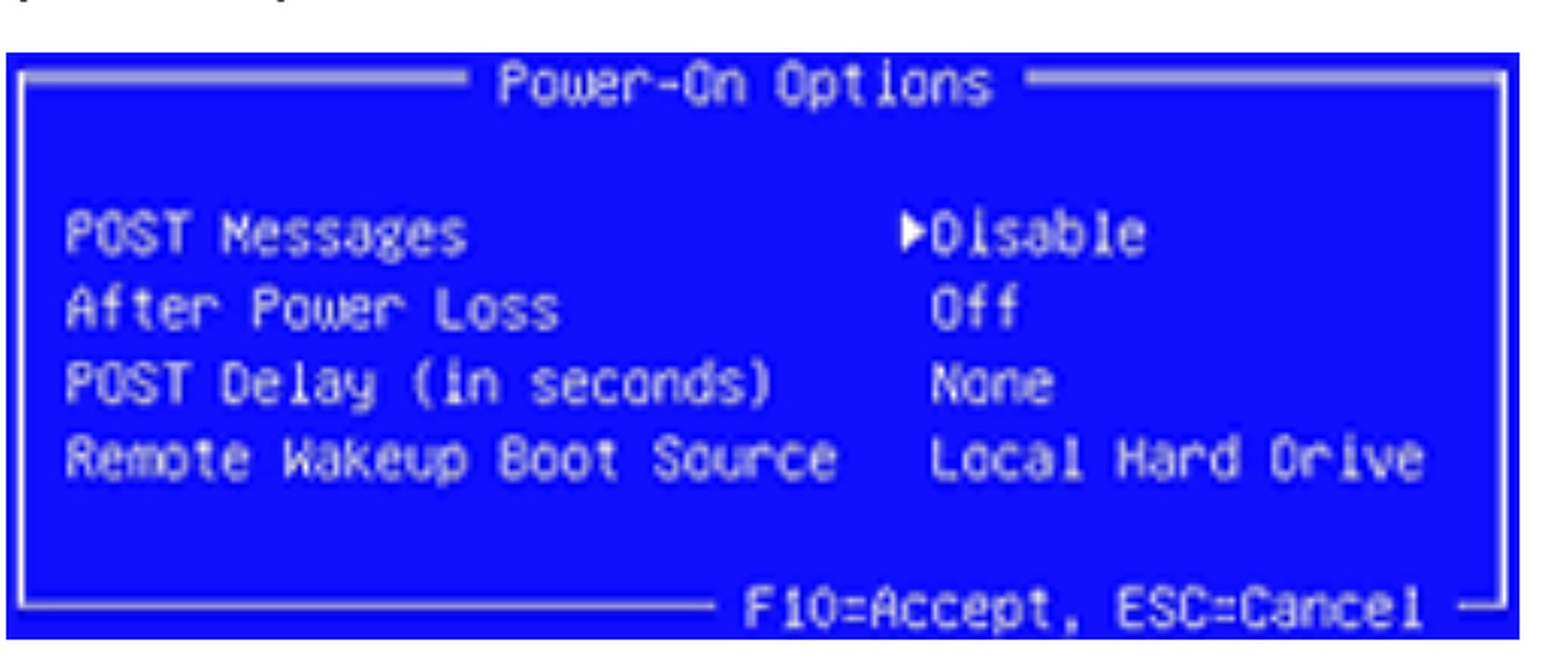

Misschien beetje mosterd na de maaltijd maar kun je in de BIOS niet instellen dat ie altijd start als de stroom erop wordt gezet?
Afbeeldingslocatie: https://tweakers.net/i/fnxVdYcjWy7bjUL152Jht8EVak8=/full-fit-in/4920x3264/filters:max_bytes(3145728):no_upscale():strip_icc():fill(white):strip_exif()/f/image/WTXHVxT3b9SM88qDJnbypTks.jpg?f=user_large
Die “After Power Loss” op On zetten en dan je 230V simpelweg met een normale schakelaar / stekkerblok schakelen?

RobIII schreef op dinsdag 23 april 2024 @ 10:31:
Afbeeldingslocatie: https://tweakers.net/i/4SF3EWPLKAOBX-2Jsq5Efz1DbSs=/800x/filters:strip_icc():strip_exif()/f/image/enV6yJrOpSSqXHmiUUnVx0mx.jpg?f=fotoalbum_large
Dat tweede draadje is zojuist afgebroken.Maar het zat wel vastgesoldeerd.
Ik ga het zo voor een derde keer proberen. Voor het solderen weer even dubbelchecken of het wel werkt. Deze keer met de heteluchtsoldeer aan de slag.

Dit is geen werk voor hetelucht; dit moet je gewoon met een soldeerbout (en flux!) doen. Maar voordat je gaat solderen: wat gebeurt er als je die twee punten kortsluit met een schroevendraaier of paperclip ofzo?

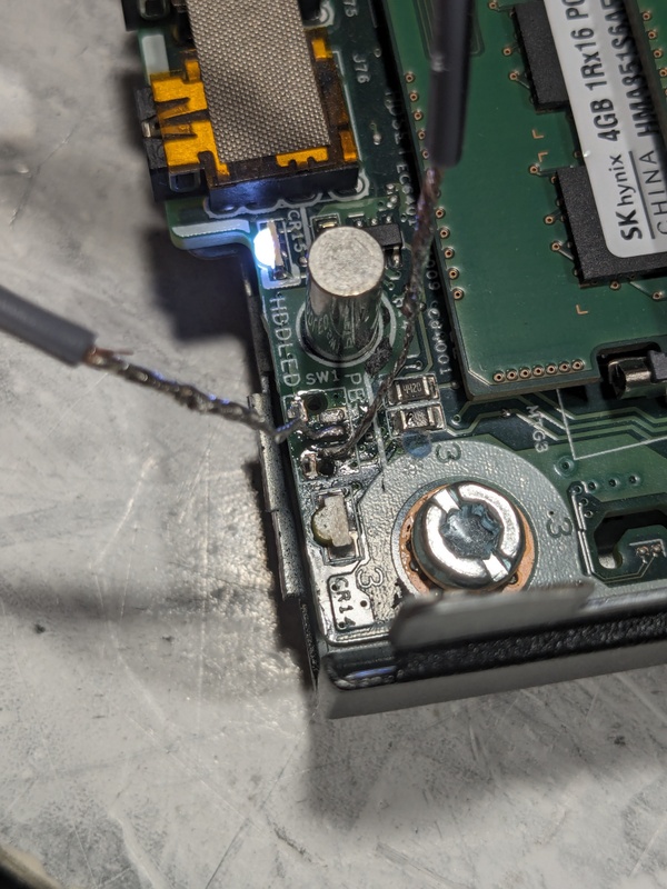

  • Gineau
Dat kan inderdaad, maar dit werkt alleen als je de stroom eraf haalt. Als je de pc afsluit via windows of met de normale powerbutton dan werkt dit niet. Ik wil graag dat het altijd werkt.

Ik zou idd je nieuwe switch even uitmeten met de multimeter.
Het lijkt erop dat er 1 common is, nl de bovenste en dan de 2 onderste contacten.
Met de multimeter kan bepalen welke je nodig hebt. De 2 zijcontacten zijn voor de led ring errond.

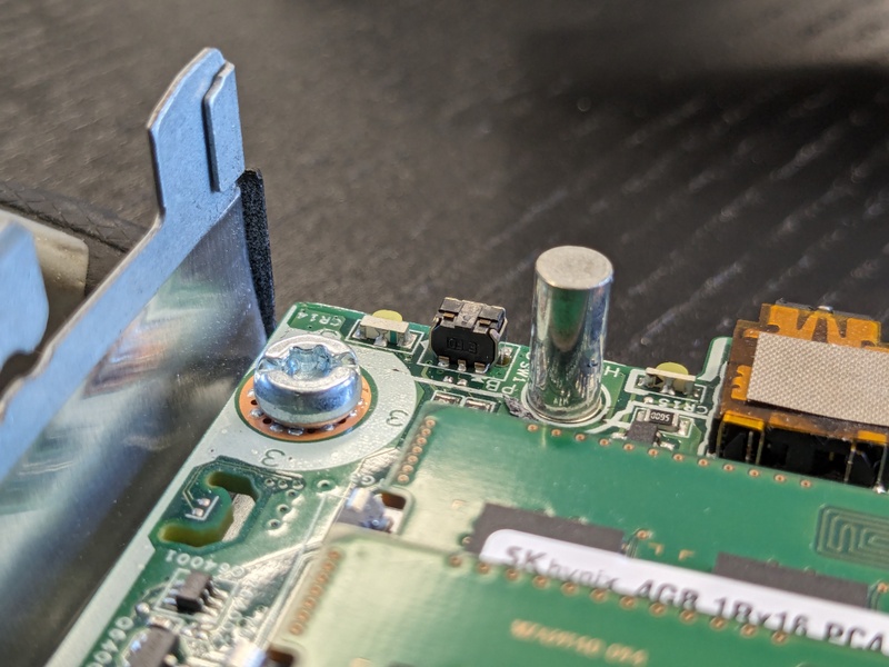

Hier de demontage van de originele switch. Als ik baan 1 en 2 kortsluit, start de pc op. Het ledje hier links van licht ook op als ik dit doe.

Update: Als ik baan 2 en 3 verbind dat gaat ie ook aan. Ik denk dat de middeltje ground is, en het niet uit maakt of ik die verbind met baan 1 of 3. Ik ga straks 2 + 3 solderen. Werkt dit, dan zet ik de switch ertussen.
De switch doorgemeten met een multimeter. Ik heb de onderste twee nodig inderdaad.

Pad 2+3 werkte ook. Heb het meerdere keren getest. Helaas nadat ik het heb vastgesoldeerd werkt het niet. Hij maakt nu constant contact, te zien aan het ledje links.
Ben helaas weer terug bij af, en een pc'te armer hehe

Waarom strip je die kabel in hemelsnaam zo ver terug? Een paar mm zou meer dan genoeg moeten zijn.
Afbeeldingslocatie: https://tweakers.net/i/kkadrZbte8qRPr5gJ37hTsIiy-Y=/full-fit-in/4000x4000/filters:no_upscale():fill(white):strip_exif()/f/image/ZiCp93InQbl1kTu989p5hQFF.png?f=user_large
Dit is hoe het er ongeveer uit zou moeten zien.
Zijn de andere eindes van de draden nog los? Dan is er (elektrisch) niks veranderd en zou het gewoon moeten werken als je de draden tegen elkaar doet. Of heb je er (alweer) de knop aan gezet?

Als ik dat braad en bakwerk zo zie... kan je niets mechanisch maken? Een asje dat tegen de bestaande knop duwd?
Moederbord is multilayer, dus als je erop soldeert dan direct goed en met juiste tools, anders blijf je eraf.
en mss wat dunnere draad?

Ik kan me niet voorstellen dat de PC kapot is nadat je de knop heb verwijderd.
(Als jij ervan overtuigt ben dat al de PC waar jij de knop van af heb gehaald kapot is wil ik ze wel voor je komen afvoeren :P )
De manier waarop je de knop verwijderd vind ik best wel gevaarlijk als in je kan makkelijk perongelijk de soldeerd pads afbreken. Dit lijkt gelukkig niet gebreurd te zijn gezien de foto's.
Zoals jij heb aangegeven in voorgaande posts start de PC op nadat je de knop heb verwijderd en pad 1 en 2 met elkaar doorverbind (vermoedelijk met een pincet). Dan zou 2 draden eraan gesoldeerd die je vervolgens tegen elkaar houd ook moeten werken. heb je al eenkeer gebprobeerd om de verbinding tussen het uiteinde van de draad en de soldering door te meten met een MM?
Dit zou je goed kunnen doen door van de aan pad 2 gesoldeerde draad het uiteinde naar pad 4 te meten.
Van de andere draad kan je van het uiteinde naar pad 1 of 3 meten afhankelijk welke de draad aan gesoldeerd is (aangenomen dat pad 1 en 3 in verbinding met elkaar staan)
Pad 2 en 4 zitten met elkaar verbonden en vermoedelijk zitten pad 1, 3 en 5 ook met elkaar verbonden dit zou je kunnen bevestigen met een MM. Als dit zo zou zijn kan je de bestaande knop laten zitten en de extra knop tussen pad 4 en 5 solderen.
Als ik zo naar de layout kijk vermoed ik dat pad 1 en 3 ground zijn en dat pad 2 het aan/uit signiaal is dat door de linker zwarte weerstand hoog wordt gemaakt en waneer je de knop indrukt deze doorverbind met ground en het signiaal laag maakt.

RobIII schreef op dinsdag 23 april 2024 @ 17:28:
Ik heb die kabel wat langer gestript omdat de kabel wat dik is voor de pad. Ik heb toen wat draden afgeknipt zodat de puntjes wat dunner zijn geworden. En omdat het allemaal heel erg klein is en weinig ruimte voor de soldeerbout. De kabel is 0,5mm2 overigens.
De losse draden tegen elkaar aanhouden doet nu niets. Aan het lampje om het mobo te zien maken de pads nu constant contact. Met een vergrootglas kan ik zien dat het aan de oppervlakte niet aan elkaargesoldeerd is.

RedPas schreef op woensdag 24 april 2024 @ 09:11:
Het ziet er inderdaad niet uit. Normaliter gaat solderen mij wel goed af, maar dit is heel erg fijn werk en heb er misschien niet het juiste materiaal voor.

Gineau schreef op woensdag 24 april 2024 @ 10:40:
Het klopt gewoon niet. Als je de pads kortsluit en de PC gaat aan of uit dan moet 't ook werken als je die pads 'verlengt' met een stukje kabel - elektrisch gezien maakt dat geen kont uit. Dus érgens vertel je maar de helft van het verhaal of soldeer je dingen die niet gesoldeerd moeten zijn of ...
Haal die kabels er eens (met beleid, met soldeerbout) af. En zoek eerst nu eens precies uit welke twee pads je moet kortsluiten om de PC aan- of uit te zetten. Dubbelcheck dat.
Zet er dan 1 kabel aan (netjes, "zoals het hoort", paar mm strippen, aanstippen met je soldeerbout met een beschaafd drupje tin en klaar). Hou vervolgens het uiteinde tegen de andere pad; dan moet de PC dus ook aan- of uit gaan. En heb je dat gedaan en gechecked, zet er dan een tweede kabel aan. Zelfde liedje: check je werk, hou de uiteindes tegen mekaar, kijk of 't werkt.
Lukt dat, dan pak je een multimeter en zoek je uit welke pinnen in je schakelaar verbonden worden als je de schakelaar indrukt (en controleer of dat 'momentary' (pulse) of 'constant' is). Ben je daar uit, dan zet je de kabels aan de schakelaar en moet het werken.
Als je ons nu eens van elke stap duidelijk vertelt wat je gedaan hebt (voorzien van foto's), hoe je je aannames bevestigd hebt etc. dan moeten we er uit komen.

Ik zou als ik jou was een multimeter kopen (linkje).
Daarmee kan je tenminste debuggen waar het nou fout gaat.
Zoals eerder gezegd, als het met losse draadjes werkt zou het óók met gesoldeerde draadjes moeten werken!
Afhankelijk van wat voor tin je gebruikt om te solderen kan er geleidende flux in de tin zitten. de flux zal zich uitspreiden en zou contact kunnen maken tussen de twee pads. goed schoonmaken met een tandenboorstel en schoonmaak alcohol kan de flux verwijderen. zorg ervoor dat alle alcohol verdampt is voordat je de PC wil aanzetten want alcohol geleid ook.

RvRijn schreef op woensdag 24 april 2024 @ 11:31:
Ik zou eerder zeggen dat flux een isolatielaag op de draden vormt.

Nog een aantal ideeën:
1. Als de solderingen goed zijn en geen kortsluiting in de draden op de PCB zitten zijn de solderingen aan de knop goed?
2. Werkt de vervangende knop wel goed? is deze niet kapot en intern permanent ingedrukt?
3. De knop die standaard op het board zit is dat een maak of verbreek contact?
4. De draad die jij gebruikt zit er nog een coating onder de standaard isolatie op het koper dat isolerend kan werken? (verwacht het niet aangezien de knop permanent is ingedrukt)
  • Down Under

Zit dat lampje dat in de nieuwe knop zit niet ergens parallel in het circuit? Ik heb zoets gehad met een beldrukker met zo'n lampje ( https://www.google.nl/sea...3,laoid:1&oshop=apv&pvs=0 ). Aangezien ik de pc achter m'n tv heb staan en niet lekker bij de powerbutton kon heb ik zo'n knop parallel op de draden gezet. Bleek het niet te werken tot ik het lampje eruit gesloopt had.

kan me bijna niet voorstellen dat die boards meteen dood zijn na een soldeer actie, dus vermoed ook ik dat er meer aan de hand is...
zelf gok ik toch dat er iets geleid / isoleert waar het niet moet... en dunnere draad zou zeker een betere keuze zijn...
zelf zou ik denk ik er een dupont kabeltje voor opofferen...

Zou het ook aan je materiaal kunnen liggen?
Gebruik je een geschikte soldeerbout, welke heb je?
En wat meet je met de multimeter voor en na het solderen?
Ik bedoelde idd eilandjes 4 en 5. 4 lijkt verbonden met 2, als 5 dat ook met 3 is kan je daar dus wat mee
