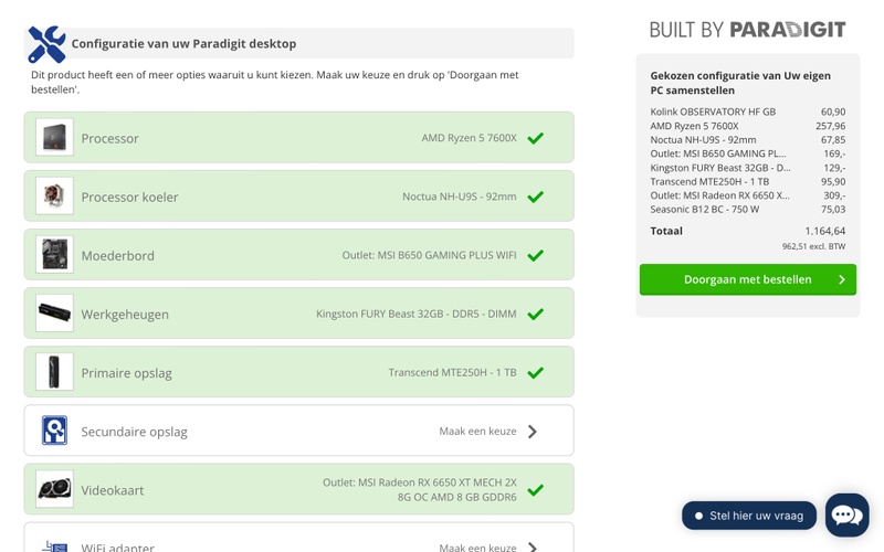

Ik ben op zoek naar een nieuwe pc kwam deze site[paradigit]tegen waar ze gratis montage hebben tot 28 april heb 0 verstand en heb wat gekozen zou graag advies willen. wat zou ik allemaal kunnen veranderen dank je Afbeeldingslocatie: https://tweakers.net/i/hEFoGbVojDTPVxNDxDs2_JqaWq8=/800x/filters:strip_icc():strip_exif()/f/image/uGSwjDTCu3iFcbTJJiHzSqK1.jpg?f=fotoalbum_large

Allereerst, een lijstje van een webwinkel is geloof ik niet toegestaan, maar dat is een ander verhaal. Daarnaast is het heel lastig om advies te geven als we niet tenminste weten wat voor spellen je een beetje wil spelen op welke resolutie.
Having said that
Ik de SSD sowieso omruilen voor de uitvoering: Lexar NM790 (zonder heatsink) 1TB
Verder zou ik de koeler ook omruilen voor uitvoering: Scythe Fuma 3
Voor de voeding zou ik ook zeker een ATX12V 3.0 voeding nemen, zoals uitvoering: MSI MAG A750GL PCIE5 Zwart
Die is wel wat duurder, maar ook van betere kwaliteit en je zou in de toekomst nog er een nieuwe videokaart in kunnen zetten (en videokaart vervangen is echt het makkelijkste gedeelte van een PC bouwen)

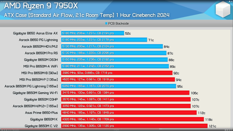

@Bouwer21000 De VRM's van het ASRock B650M-HDV/M.2 moederbord zijn een stuk beter. Jouw bord gaat niet hoger dan 165W (de Ryzen 9 modellen vereisen 170W) en komt uit op 95 graden, wat toch aan de hoge kant is.
Afbeeldingslocatie: https://tweakers.net/i/kpnCv7TxjnJVtyCLRfq0VtwJTZ4=/800x/filters:strip_exif()/f/image/oCoj8z6Y3fovOpW7B4QHVSmA.png?f=fotoalbum_large
Dat klopt, maar met een 7600 is dat geen probleem en de kans dat TS in de toekomst zal upgraden naar een chip met zo'n hoge TDP en die dan ook nog 100% zal voltrekken(1 uur cinebench is echt geen realistische workload, zeker niet voor een voornamelijk game-systeem), acht ik klein :)
