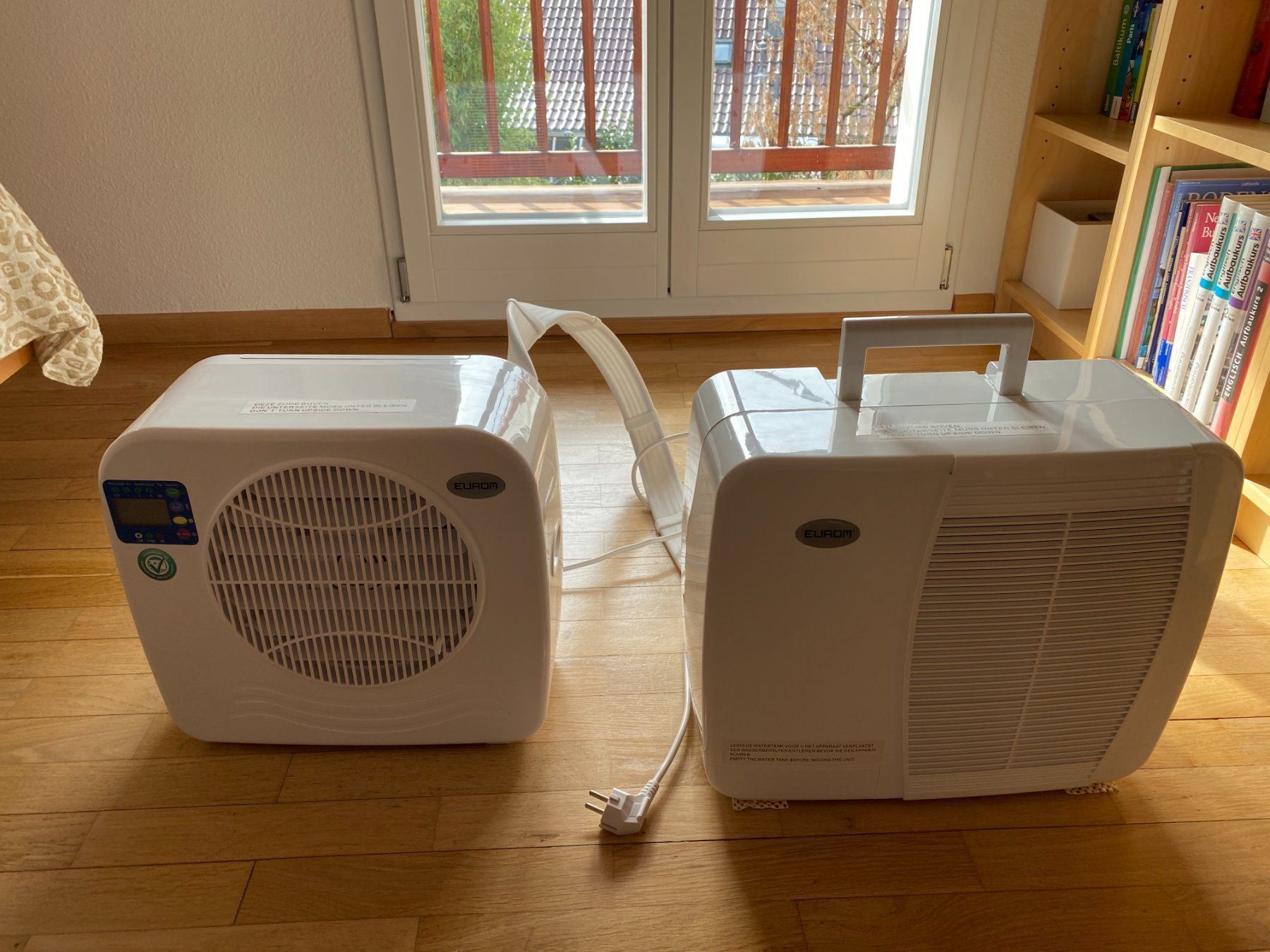

Eurom AC2401 is ook nog een optie, als je een raam/kozijn hebt waar die aan kan hangen.
Is eigenlijk voor caravans:

Ik heb deze ook gezien, hoe goed koelt deze?

Juup schreef op woensdag 24 april 2024 @ 22:20:
"Koelcapaciteit: 2400 BTU, 696 W"
Bron: https://eurom.nl/product/...t-airconditioners/ac2401/
Het zal ongetwijfeld wat doen en is al stukken beter dan zo'n beroerde mobiele airco (waar denk je dat de lucht vandaan komt die hij allemaal naar buiten blaast..., precies dat wordt weer aangevuld vanuit buiten), maar voor een gemiddelde woonkamer/appartement is dit echt te weinig.
Beetje split-airco begint bij 2000-3000W koelvermogen.
Ik zou de verhuurder overtuigen om een airco te mogen plaatsen. Een split-airco heb je tegenwoordig ook al voor +/- 1600 euro. En met een split-airco kun je nog erg zuinig verwarmen ook!
