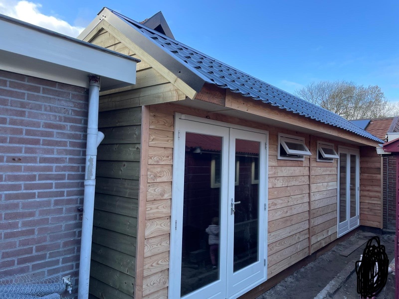

Nu ik jouw verhaal lees realiseer ik mij dat ik niet volledig ben geweest. Ik heb een houten schuur laten plaatsen :-)
Afbeeldingslocatie: https://tweakers.net/i/NQ6DDprY8DFKsZyaRy5XZko2FQA=/800x/filters:strip_icc():strip_exif()/f/image/xhUhOR2MXK8ujpN0zsi62F2u.jpg?f=fotoalbum_large
  • RvRijn
  • Laatst online: 09:23
Glorieus schreef op dinsdag 23 april 2024 @ 10:44:
Dat is geen schuur, dat is gewoon een half huis.
zoals Groningerkoek al aangeeft VMVL is leuk als aansluitsnoer en zou ik niet gebruiken om de stopcontacten en schakelaars voor deze schuur te gebruiken (een kleine schuur waar de afstanden zeer kort zijn is VMVL bruikbaar).
Gebruik lekker YMVK of VMVK en stop het in een mooie goot om af te werken.
