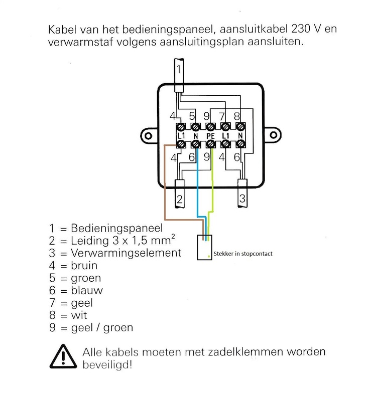

Beste tweakers,
Ik heb een buitenkeuken gebouwd afgelopen winter. Omdat ik geen zin had om terrassen en straatwerk deels te moeten verwijderen om een waterleiding naar de buitenkeuken aan te leggen heb ik ervoor gekozen om een camper/caravan oplossing te kiezen. Ik heb een 12 volts mengkraan met dompelpomp geïnstalleerd en aangesloten. Nu wil ik ook de boiler aansluiten, maar hier loop ik vast. Uit de bijgeleverde tekening snap ik de aansluitingen van de boiler en het bijgeleverde bedieningspaneel. Ik moet er alleen nog stroom beestjes naar toe krijgen. Kan dit op de manier zoals ik dat zelf heb "ingekleurd"? Door een kabel met een randaarde stekker te monteren en deze in het stopcontact te steken?
Afbeeldingslocatie: https://tweakers.net/i/HieGboCNERf_U2fqiEGo0RnqR2s=/x800/filters:strip_icc():strip_exif()/f/image/pYKHQZJNp5ruc0ivrTfjpUra.jpg?f=fotoalbum_large

Jup, zo lijkt het goed te zitten.
Zorg wel dat je die 1,5mm2 hebt zoals in de tekening staat, boilers trekken veel stroom, je wil geen draden smelten.
