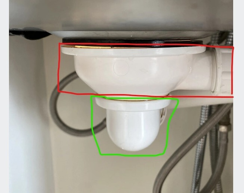

Mijn vraag
Na het losmaken van de onderdelen en poetsen van de afvoer lijkt de rubberen ring niet meer vast te zitten. Ik durf de andere kant ook niet meer los te halen om te poetsen. Is de schroef afgebroken?
Wat moet ik nu precies vervangen?
P.s. ik ben een vrouw.
Graag in Jip en Janneke taal :)

Je hebt een nieuwe afvoer nodig.
Er is iets afgrbroken wat je niet kunt maken.
Dat witte plastic deel wat je onder de wasbak ziet moet vervangen
Kun je bij de bouwmarkt wel vinden.
Neem het zilveren en plastic deel maar mee als voorbeeld.

Je kan inderdaad naar de bouwmarkt gaan. Maar let er wel op dat je de goede onderdelen mee neemt.
Het witte plastic deel in het rode vak (zie foto hieronder) is kapot, daar hoort het stuk schroefdraad in vast te zitten.
Dus in principe hoef je alleen dat te vervangen, samen met het metalen deel wat je van bovenaf erin schroeft.
Maar het witte deel in het groene vak zit daar direct aan vast. De vraag is hoe, Met schroefdraad? Of gelijmd? Dat moet je wel weten voordat je iets nieuws gaat halen.
Als ik inzoom zie ik een soort geel laagje, zou me niet verbazen als het gelijmd is. Ook omdat je weinig ruimte voor schroefdraad ziet. Dat zou wel vervelend zijn want dan moet dit onderdeel ook vervangen worden.
Ook zie ik geen sifon, die zit denk ik meer rechts buiten beeld op de foto. Geen probleem, maar je moet wel zo veel mogelijk aansluiten op hoe het nu zit.
Succes met je zoektocht!
