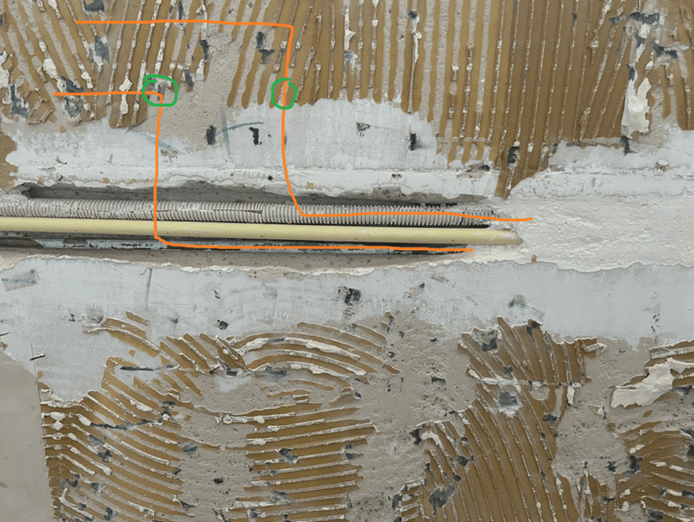

Ik ben bezig met het verbouwen van de badkamer, nu stond het bad eerst in de hoek waardoor de leidingen met gemak verwerkt konden worden in een aantal gipsblokken en er voldoende ruimte was om zo de leidingen omhoog te laten lopen (zie oranje gemarkeerde plek in foto). Nu wil ik het bad in het midden gaan plaatsen met een kraan in het midden. Ik heb al een tijd rond lopen zoeken maar ik kan dit exacte scenario niet vinden waarbij de warm/koud leiding onder elkaar zitten.
Afbeeldingslocatie: https://tweakers.net/i/7FK37O5_Nf9hbUsQ0Dyxn8h_CHE=/full-fit-in/4000x4000/filters:no_upscale():fill(white):strip_exif()/f/image/LymK90Lpg89gzjk7f59nHuh1.png?f=user_large

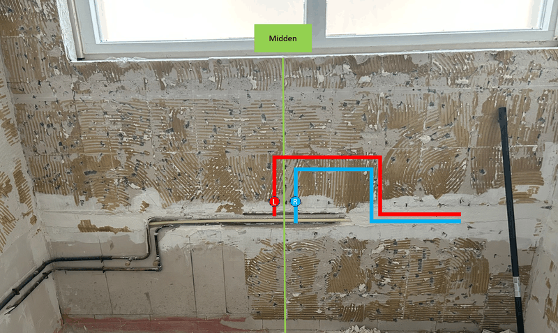

Nu vroeg ik me af, is het mogelijk om dit relatief makkelijk zonder de muur ietswat naar voren te laten komen te verwerken in de muur? Mijn veronderstelling was dat de makkelijkste manier was om de leidingen zo te verplaaatsen waarbij de aansluitingen voor de thermostaatkraan op de groene plekken uitkomen alleen volgens mij komt dit niet uit met warm/koud water aangezien dit in de 'oude' situtatie andersom zat.

Als je die leidingen voor de t-stukken afhaalt zit je toch onder het bad en heb je ruimte genoeg om te kruisen?

Als het echt niet anders kan dan verkopen de betere merken ook omgekeerde cartouches voor in de thermostaatkraan.

Let op dat warm en koud niet te dicht bij elkaar in de muur mag liggen (uit mijn hoofd minimaal 10cm). Dit ivm het opwarmen van de koud water leiding en daardoor weer kans op legionella. Ook is het niet efficiënt om je warme water af te koelen voor het de kraan uit komt.

hfolkers schreef op maandag 22 april 2024 @ 11:23:
Dat afkoelen van je warme water maakt natuurlijk niet zoveel uit, je warmt namelijk het koude water op dus er verandert niet zoveel in je totaal warmte aanbod. Los daarvan, eens dat de leidingen niet te dicht bij elkaar mogen liggen.

Tstukken verwijderen... sokjes er voor terug.. en waar je wilt nieuwe een nieuwe aftakking :?

Als je de leidingen vanaf onder vs. boven de thermostaatkraan laat bereiken staan warm en koud uitgangen magisch andersom.

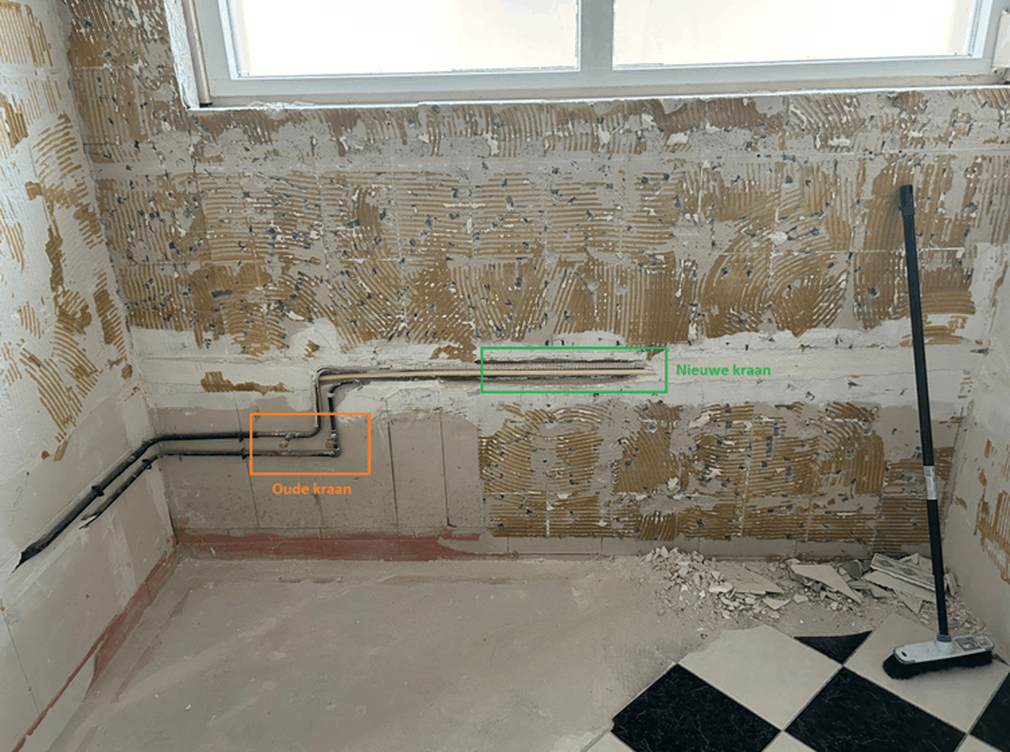

Bedankt voor alle reacties! Ik ga het waarschijnlijkt als volgt oplossen omdat ik niet vrolijk wordt van het omkeren van warm/koud (beperkte keuze kranen en prijzig):
