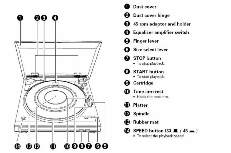

Je hebt eigenlijk twee opties om de platenspeler aan te sluiten. Of zoals het nu is, op een lijn ingang dus niet Phono.
Of de voorversterker in de platenspeler uitschakelen en wel op de Phono ingang van de Yamaha versterker. Er zou een schuifje ergens moeten zijn, waarschijnlijk onder de rubberen mat.
Afbeeldingslocatie: https://tweakers.net/i/2PLvAVxwfSV1TRCrizQr4J8R_qo=/full-fit-in/4920x3264/filters:max_bytes(3145728):no_upscale():strip_icc():fill(white):strip_exif()/f/image/4iVynPWuJRxTGnvdJFAX9IPZ.jpg?f=user_large
"equalizer switch zou het wel zijn."
Veel verschil zou het niet maken maar ik zou proberen de Phono versterker op de Yamaha te gebruiken.

@Roderiktweaker
Ah nu zie ik het. Die schakelaar werkt daar inderdaad voor. Voorkeur gaat voor mij inderdaad naar de versterker van de Yamaha zelf. Thanks!
