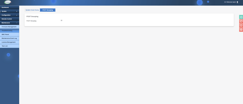

Ik zie wel onder het kopje 'POST snooping' 22 staan.
Afbeeldingslocatie: https://tweakers.net/i/DCEIWNSR0UgLpSvta8sdtU-l8w4=/800x/filters:strip_exif()/f/image/ppgQKIezG1neJMNYgwz7SRmn.png?f=fotoalbum_large

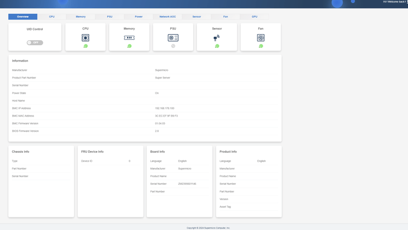

De rest van de sensordata lijkt niet uitgelezen te kunnen worden:
Afbeeldingslocatie: https://tweakers.net/i/aDw9D_P0jv5VN4AXuC1tP8l8vkE=/800x/filters:strip_exif()/f/image/jodvnjqk2rf1Cu1HywDBrqCW.png?f=fotoalbum_large

2e hit bij DDG over 'post snooping 22': https://forums.servetheho...ro-no-post-code-22.36925/.
De eerste hit is de handleiding met post codes.
Resultaat van het topic: RAM. Je hebt HPE geheugen gekocht. Ja, dat is registered ECC, maar is het ook echt gecertificeerd voor SuperMicro? Nee, alleen voor HPE. Ik heb een HPE server op m'n vorige werk gehad die random crashes had en dat kwam door non-HPE geheugen. Er was standaard 'compatible' geheugen geleverd toen men extra geheugen kocht voor de server. Maar dat was niet goed.
Oftewel, je zal ander geheugen moeten nemen, want HPE geheugen is toch net iets anders qua specs. En met DDR4 kan het ook nog eens voor Intel zijn gemaakt en dus erg kieskeurig zijn met AMD. Dat zag je op de desktop al dat het wat finicky kon zijn, zou mij niets verbazen als dat alleen maar erger is voor servers.
