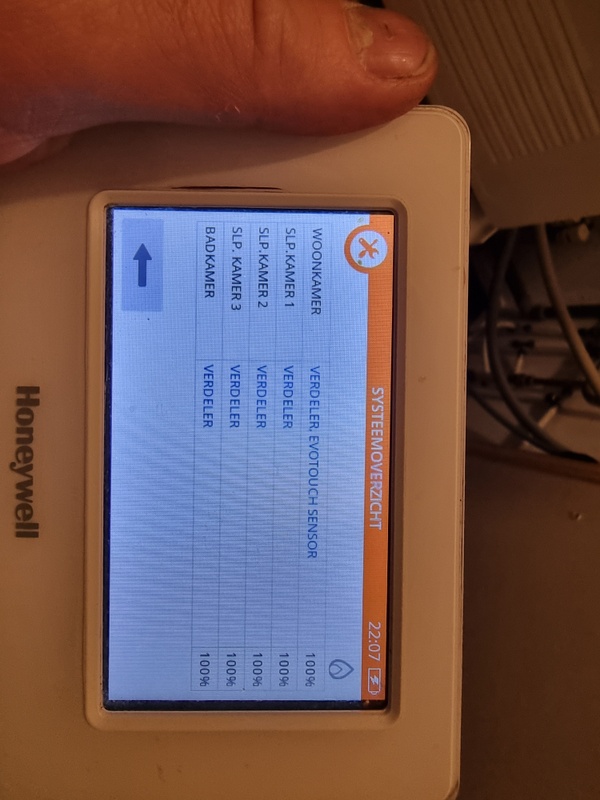

Zojuist alles opnieuw ingeregeld vanuit een reset.
De HC80 krijgt op elke ingang het signaal binnen dat er verwarmt dient te worden, echter worden de kleppen niet aangestuurd.
De thermostaat knoppen geven 15°C weer terwijl ze staan ingesteld op 21°C.
Ze zijn verbonden met de Evohome en hebben allen 5 streepjes bereik.
Zodra ik een Round Wireless ontkoppel gaat het vlammetje wel opschijnen als ik hem op 21 graden zet, echter stuurt hij dan niks aan. (Niet verbonden)
Afbeeldingslocatie: https://tweakers.net/i/OTVPo6AfNevcTJSYsew3O7xnaNA=/x800/filters:strip_icc():strip_exif()/f/image/zPZZVvCWjjLfULHjbocmV1K2.jpg?f=fotoalbum_large
