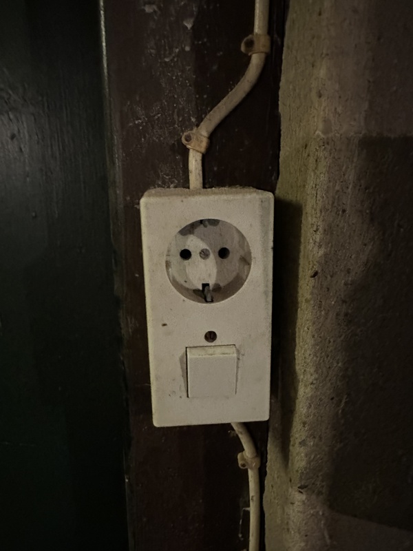

Thuis hebben we drie e-bikes met een accu die geladen moet worden na gebruik. Alle fietsen staan in de schuur.
In deze schuur is een eenvoudig stopcontact aanwezig. Mijn idee is om een veilige (en tegen overspanning beveiligde)stekkerdoos aan te schaffen (link) die aan te sluiten op het enige stopcontact. En de 3 laders mooi op te hangen en te koppelen aan de stekkerdoos
Zodat als iemand met zijn fiets thuis komt waar nodig direct je fiets kan in pluggen.
In de schuur zijn blusmiddelen en brandalarm aanwezig. Daarnaast heb ik een 3 fasen meter dus qua groepen mort dit werken.
Foto stopcontact:
Afbeeldingslocatie: https://tweakers.net/i/lQLnFAHXi1OvcxhOeBsSbcLIp-c=/x800/filters:strip_icc():strip_exif()/f/image/XRyl3ucpzyDSjAw7cDlqEbfj.jpg?f=fotoalbum_large
Mijn vraag:
In hoeverre is een opstelling om te laden met laders via een veilige stekkerdoos, aangesloten op één stopcontact voldoende veilig?
Welke maatregelen moet ik meer nemen en of welke producten aan te raden?
Note:
- we halen het kabeltje eruit na x aantal uur
- steeds maar 1 accu opladen op het enkele stopcontact is niet handig
- mee naar binnen nemen ook niet

Wat voor touwtje is dat mee aangesloten?
Lijkt wel een dun snoertje zo op de foto...

Is wel leuk als dat touwtje daar op berekend is.

Het stopcontact op de foto is een beetje houtje-touwtje aangesloten, misschien niet eens echt geaard.
De draad aan de boven- en onderkant lijkt mij een 2x1.5mm2.
Het zal voor 3 acculaders tegelijkertijd geen probleem zijn, maar ik zou er geen stekkerdoos op aansluiten met acculaders en een energievreter (zoals een frituurpan).

Met elkaar een 400 watt dat gaat niet heel ruig.
Zou op zich wel moeten gaan met dat snoertje.
Persoonlijk zou ik voor mijn gemoedsrust een aantal degelijke stopcontacten aansluiten met 2,5mm2.
Komt de spanning ook via dat snoer naar je schuurtje of zit er ergens een doos met een mooie ymvk grijze kabel?
Dat lichtknopje is functioneel?
Want dat roept vragen op over het aantal aders en welke waarvoor benut wordt...

Daar zal ik dan een elektricien voor moeten inschakelen. Zal morgen even kijken hoe de kabel loopt.
Lichtknop is nodig om stopcontact aan te zetten (en ook het licht). Werkt niet afzonderlijk van elkaar.

Dan zou het qua aarding nog wel in orde kunnen zijn.
Mits ik het goed begrijp dat als je stopcontact aan moet je het licht ook verplicht aan hebt.
Even een nader onderzoek doen of je ergens een deftige kabel binnen krijgt en van daar uit een nette nieuwe verdeling op bouwen.
Zodat je ook aparte stopcontacten hebt die vrij kunnen functioneren zonder het licht aan te doen en vice versa.

Klopt, zonder het licht knopje aan staat er geen spanning op het stopcontact.
Is het helemaal oké om een stekkerdoos aan te sluiten? En is het nuttig als die wel of geen overspanning beveiliging heeft?
  • CappieL
  • Laatst online: 03-08 23:25
Ik ben bang dat de overspanningsbeveiliging niet echt een toegevoegde waarde is, aangezien het stopcontact zelf niet al te jofel is aangesloten.
Ik zou het WCD vervangen voor een degelijke WCD's (wellicht geschikt voor buiten).
Daar is de kabeldoorvoer ook beter ontworpen dan zoals nu het geval is.

Gezien het niet al te grote vermogen van de laders opgeteld zou het wel goed moeten gaan.
Maar hoe het nu zit aangesloten met dat snoer.. mwah ik zou de boel wat opwaarderen met fatsoenlijke kabels en stopcontacten.
Overspanning beveiliging zie ik niet echt het nut van in eigenlijk.

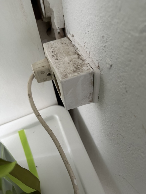

Rukapul schreef op zaterdag 20 april 2024 @ 22:43:
Eens.
Het voornaamste risico is het doorladen van accu's met een defect. Li-Ion branden zijn geen pretje.
Zelf voorkom ik dat met https://www.amazon.nl/Ans...+timer%2Caps%2C102&sr=8-4
Een nog nettere oplossing is een die detecteert wanneer het laden klaar is. Vraag die ik daarbij wel heb is hoe je zoiets reset om aan te gaan bij opnieuw inpluggen.
Rookmelder erbij om compleet te zijn.
Kabels en wandcontactdoos fatsoeneren is wel zo netjes maar een veel kleiner risico. De vermogens zijn ook vrij laag.
Zo'n timer heb ik ook aan gedacht, maar kan dat in combinatie met mijn stopcontact en een stekkerdoos?
Dus de opstelling:
Stopcontact -> timer -> stekkerdoos -> lader
Of maakt dat geheel het onveiliger?

MaStar schreef op zondag 21 april 2024 @ 07:11:
Dus de opstelling:
Het beste is een timer per lader. Als je dan inschakelt voor een lader dan laden de andere niet zinloos bij. Het grootste voordeel heb je dan al behaald: niet eindeloos doorladen (en niet op risicotijdstippen zoals 's nachts in geval van inpandig laden).
Houd er rekening mee dat de timer wat fors uitvalt en over naastgelegen outlets valt.

En dat allemaal met het licht aan. Ik denk dat de schakelaar/WCD spanning houdt op de WCD als de aansluitingen omgedraaid worden. Mogelijk is dit in het verleden een bewuste keuze geweest maar nu niet handig dat de WCD afschakelen met het licht. Afgaande op wat ik gelezen heb is het goed om iemand met wat elektra kennis te laten kijken en overleg dan ook wat je wil of je zorgen zijn.
Verder is er veel leuks te doen met tussenstekkers.

Topicstarter moet dit inderdaad laten fatsoeneren. In principe kan iedereen met een rechterhand dat. Het hoeft niet specifiek een electricien te zijn. Die hebben weinig trek in zo'n kleine klus.
Fatsoenlijke bekabeling
Aarde
Lichtschakelaar
Gewoon wandcontactdoos
en dan alle extras voor de ebike laders
[ Voor 8% gewijzigd door Rukapul op 21-04-2024 08:00 ]
Daarom ook iemand met elektra kennis, heb niet gezegd dat het een prof moet zijn. Afgaande op de woordkeuze van de TS als het aankomt op de bestaande installatie lijkt het mij iig beter dat iemand met iets meer kennis kijkt.

k-janssen schreef op zondag 21 april 2024 @ 07:50:
Het is een lichtje in de buitenschuur dus praktisch gezien maakt het niet uit dat die aan staat. Wel interessant.

Top, ga ik laten doen. Welke wandcontactdoos zou je bijvoorbeeld aanraden hiervoor? Of welke opstelling inclusief lichtschakelaar. Moet ook worden in gevreesd?

De naam zegt het: een stekker tussen iets. Dus bijvoorbeeld een tijdschakelaar (tussen stopcontact en je apparaat.
Het apparaat kan de lader zijn, of een stekkerdoos.
Ik zou zelf schakelaar en stopcontact plaatsen die geschikt zijn voor buiten (zijn op Vecto, Elektramat of bouwmarkt te verkrijgen). Deze zijn beter beschermd tegen vocht (klepje voor het stopcontact en afdichtingen bij de wipper).
Ook het snoer vervangen voor degelijke bekabeling (3x2.5mm2). Kun je ook wat zwaardere apparatuur op het stopcontact aansluiten.

MaStar schreef op zondag 21 april 2024 @ 08:17:
Wat bedoel je met tussenstekkers?
En zie je de huidige setting nu als risico of is het gewoon niet zo handig?
Ik denk dat de huidige schakelaar nu voor de WCD zit. Als je het hele ding van de muur haalt en om draait (ik weet niet of de draadjes in de behuizing lang genoeg zijn om ze andersom aan te sluiten en dit schetst een beter beeld hoop ik) dan zal de aanvoer eerst door de WCD gaan en dan bij de schakelaar komen om vervolgens het licht te bedienen.
Het lijkt mij niet echt nodig/handig om licht te laten branden om de fietsen op te kunnen laden.
Tussenstekker is een tijdschakelaar of iets wat daar op lijkt. Dit kan je per lader gaan doen maar je kan er ook voor kiezen om dit voor alle 3 afzonderlijk te doen. Ook zijn er alternatieven te bedenken op een tijdschakelaar, bijvoorbeeld met Home Assistant (te veel om in dit topic uit te leggen en genoeg over te vinden op de site en dit forum) maar dan zou je kunnen kijken naar inschakelen om 17:00 en afschakelen als het opgenomen vermogen minder is dan 10/20/30...... Watt of iets dergelijks want dan is de accu wel vol)
Zoals de meesten al hebben gemeld is het opgenomen vermogen van de laders niet zo hoog dat er bijzondere zaken te verwachten zijn. Als je uit gaat van een totaal verbruik van maximaal 1000 Watt dan blijf je onder de 5 ampère, de meeste stekkerdozen kunnen dat wel aan. Dit zal de minst ingrijpende oplossing zijn die je best netjes kan bouwen.
Timer zorgt er voor dat je in de nacht niet door blijft laden en geeft mogelijk wat gemoedsrust maar zorgt er ook voor dat als je de fiets te laat aan de lader hangt, deze de volgende dag mogelijk nog niet vol is. Er is daarin dus geen goed of fout (net als de schakelaar voor de bediening van de WCD) maar jouw voorkeur.
Je mag verwachten dat een accu of lader niet zomaar in de fik vliegt tijdens het laden maar die garantie kan niemand je geven ( evenmin dat het niet gebeurt als er niet geladen wordt).
Oordeel over de huidige installatie en de toereikendheid is lastig te geven. Zelf zou ik voor een schuur snel kiezen voor het grijze spat waterdichte materiaal maar als dit er al zit zou ik het alleen vervangen als ik het idee had dat het onveilig was. Weet niet hoe groot de kans op nat worden is bij voorbeeld en waar het witte snoer vandaan komt / aangesloten is op de rest van de huis installatie. Mijn advies als je bang bent voor problemen: laat er iemand naar kijken die er wat verstand van heeft en dat hoeft geen professional te zijn maar wel iemand die je vertrouwt zowel in kennis als met de intenties als het op jouw geld aan komt.

Ik heb het even nagelopen. De huidige WCD zit ook aan een kabel inderdaad vanuit een stopcontact.
Dan kom je tot constructie:
Stopcontact - wandcontactdoos - stekkerdoos - lader
Afbeeldingslocatie: https://tweakers.net/i/pO9PqPmC5egoKqXa2Gdtn6P6udc=/x800/filters:strip_icc():strip_exif()/f/image/Onei0xN2Js6fs2FN5vEjrKpp.jpg?f=fotoalbum_large
(bovenstaande snoer komt dus uit op de WCD met lichtschakelaar)
Inderdaad niet de meest fijne oplossing. Klopt dit of kan dat prima?
[ Voor 51% gewijzigd door MaStar op 21-04-2024 12:45 ]
  • Vliegvlug
Vliegvlug
Flight Simple
@MaStar Zou dit zelf niet zo laten zitten maar een fatsoenlijke aansluiting (laten) maken voor het stopcontact en lichtpunt in de berging door een pvc buis met VD draad die kant op te maken zodat het gewoon onderdeel uitmaakt van de vaste elektrische installatie.
