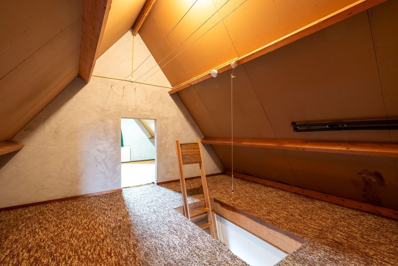

Afbeeldingslocatie: https://tweakers.net/i/gUfBE2DpeHSykvs23BmoWzSSvC0=/800x/filters:strip_icc():strip_exif()/f/image/VOmuDearamJfCbNlY58WHlXO.jpg?f=fotoalbum_large
Dit is een muur op zolder uit een huis wat in 1977 is gebouwd. De muur lijkt massief. Kan hier asbest in zitten?Afbeeldingslocatie: https://tweakers.net/i/FytLD-PQweeUKoRTNMVq8dTEdpk=/800x/filters:strip_icc():strip_exif()/f/image/uqFDBj1pQ6ey9o2bgvLldmqz.jpg?f=fotoalbum_large

Als echt massief is dan lijkt het minder voor de hand te liggen. Asbest is vooral gebruikt in plaatmateriaal, buizen en (onder) vloeren.
Gezien de overspanning van de balken zou ik er wel vanuit gaan dat deze muur dragend is. Zeker als er een verdieping lager op dezelfde plek ook een muur staat.

Ik wil de deuropening vergroten. Die is nu circa 150 cm hoog en ook smal

kan ik die deuropening vergroten als dit een draagmuur blijkt te zijn zonder U-balk?

Ik zou een constructeur / aannemer in schakelen en niet zulke belangrijke vragen op een forum stellen waar je aan wildvreemden vraagt de complete situatie in te schatten aan de hand van één foto. Dat is voor beide vragen compleet onmogelijk.

Deze muur draagt 100% zeker de gordingen, de nok en een deel van het dak. Dit is dragend en er moet dus een latei boven. Niet zomaar beginnen te hakken aub.

Asbest is hier niet je eerste zorg inderdaad.
Als het gat maar 150 cm hoog is dan lijkt de kans me groot dat dat een reden heeft. Ook in 1970 waren mensen gemiddeld beduidend langer dan dat ;)
Wat zit er op de verdieping hieronder op die plek? Toevallig ook een muur? En zit er fundering onder als je vervolgens tot helemaal beneden gaat kijken?
Veel beter nog, heb je een bouwtekening?
Hoe dik is deze muur en wat voor materiaal is het? Al het echt beton is - dus hard, d.w.z. je kunt er niet zomaar even een gaatje in boren met een simpele accu-boormachine zoals bij cellenbeton/gypro blokken e.d. heel gemakkelijk kan, maar alleen met een boorhamer of dergelijk gereedschap - dan is het eigenlijk gegarandeerd dragend.
Andersom is die garantie er niet - muren kunnen van relatief zacht steen zijn maar toch dragen.
Als het mogelijk dragend is, zeker niet zomaar in gaan hakken, maar een constructeur vragen wat er wel en niet zou kunnen. Ook wil je het dan waarschijnlijk niet zelf doen, maar door een aannemer met een CAR-verzekering. Dat helpt nogal als er toch iets mis gaat, namelijk. Uiteraard gaat dat invloed hebben op de kosten.

Deur is zo laag omdat er een steunbalk boven loopt welke het dak ondersteunt. Als je erin gaat zagen valt je dak naar binnen. Heb er zelf ook zo een in huis.
Je kunt het vast oplossen door een stalen profiel in te zetten, maar dar gaat je wat kosten.

Naast dat je niet zomaar in een draagmuur moet gaan lopen hakken als je niet weet wat je doet, ben je ook vergunningsplichtig als je een aanpassing aan een draagmuur maakt.

Asbest is in de hoogdagen in alles en nog wat gedraaid, het was een super bouwmateriaal (helaas niet goed voor gezondheid).
Plaatmatriaal, buizen en (onder)vloeren uit de hoogdagen zijn zeker asbestverdacht.
Sommige asbest toepassingen zijn regio gebonden maar je kan in de volgende materialen asbest vinden (niet limitatief):
- plaatmateriaal achter en rond kachels en schouwen
- plaatmateriaal bij schrijnwerk (zoals je nu trespa zou gebruiken) of als onderdak
- gresbuizen, rookkanaal, …
- plaatmateriaal voor van alles nog wat
- touwen die gebruikt zijn voor dichtingen (brand)
- lambrisering (zoals hout snij werk)
- rond verwarmingsbuizen (karton en asbest kalk als afwerking)
- machinaal gespoten pur voor rond stalen gebintes (brandwerende eigenschappen)
- kit voor ramen
- vensterbanken (bepaalde types)
- stucwerk (losse asbestvezels werden in het te maken stucwerk gedraaid)
- opvulplaatjes
- onderlaag zeilen (vloer)
- golfplaten

Kans is vrij groot dat de muur een draagfunctie heeft voor de kap constructie. Zijn de gordingen uit 1 stuk of zijn ze met koppelplaatjes aan elkaar gemaakt aan de kandere kant van het muurtje wellicht? Zo ja dan is het 100% dragend. Maar zoals gezegd, een constructeur hier na laten kijken voordat je begint met breken is het veiligst.
