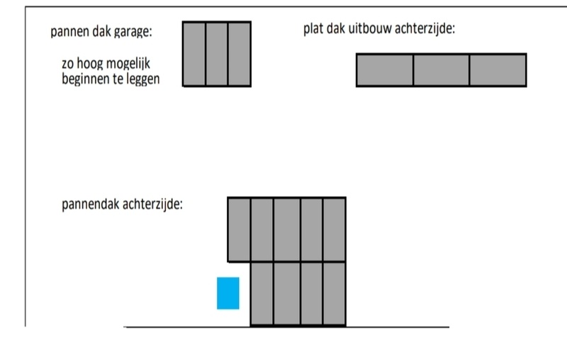

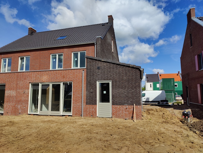

2. Beschikbare dakruimte
-Het schuine dakvlak aan de achterzijde van het huis ligt bijna pal op Zuid en is ongeveer 6m breed en 7m hoog. Er zit 1 dakraam en 1 laag pijpje bovenin in de hoek.
-het schuine dak van de garage is 6,40m lang en 3,10m hoog. Deze ligt op Oost
- de beschikbare ruimte van de uitbouw is ongeveer 1,90m x 6m.
3. Schaduw
-Het schuin dak op Zuid heeft geen last van schaduw van huizen en of bomen en dat zal voorlopig ook nog zo blijven.
-het schuin dak van de garage zal wel wat last hebben van schaduw in de ochtend van het huis ernaast.
-de panelen op de uitbouw zullen wat schaduw hebben van het stukje schuindak van de garage

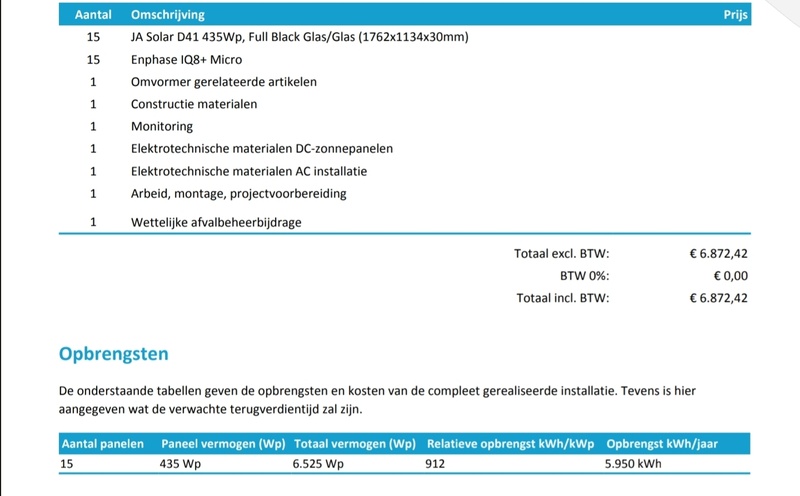

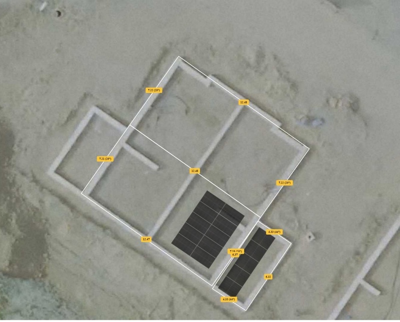

Partij 3; 15 panelen van 435Wp met micro's. €1,05 per Wp. Niet slecht met micro's
De 15 panelen zijn verdeeld over het schuine dak van het huis en de garage.

Ze hebben het echter over Enphase IQ8+ Micro op de 435Wp panelen met oriëntatie voornamelijk op Zuid. Die topt al af op 300Wp wat mij veel te vroeg lijkt. Is hiervoor bijv de IQ8MC (330Wp) of IQ8AC (360Wp) niet geschikter?

-2 Bij partij 3 zou ik echter graag de volle 12 (ipv 10 uit het voorstel) panelen op het schuine dak van het huis willen en dan mogelijk 1 of 2 panelen minder op de garage op de plek waar de meeste schaduw van het huis van de buren op valt. Wel met andere micro's
-3 Is een combi ook mogelijk? 12 panelen op het schuine dak met centrale omvormer moet lukken lijkt mij. Daarnaast nog 4 a 6 panelen met micro's op het dak van de garage.

Waarom bieden alle aanbieders zo weinig panelen aan? In principe met de aangegeven maten past er wat meer op het dak aan de zuid zijde.
  • 99ruud99
  • Laatst online: 16:51
dak: 6 breed 7 hoog
30 cm van rand: 5.4 breed 6.4 hoog
Op je dak kunnen inderdaad 3 panelen in landscape naast elkaar en 5 onder elkaar.
In portrait passen er minder. Dan zit er waarschijnlijk een dakraam precies onder het paneel, en pijpje valt ook onder paneel - dus 13 panelen op je zuid dak. (met veel geluk zou het misschien net erbuiten vallen, maar gok er maar niet op). Als je geen gemetselde nok hebt KAN je iets dichter tot nok en iets dichter tot dakgoot gaan, dan past er nog een rij op, dus maximaal 16 panelen (dan heb je maar 25 boven en 15 onder afstand van rand).
Op het oost dak zou ik persoonlijk eerst kijken hoeveel schaduw erop valt. Het ligt een stuk lager, hoe staat het tov ander huis?
Ik zou gewoon standaard string pakken, 1 voor zuid-dak en 1 voor oostdak ALS je het oostdak al vult.

Er zouden inderdaad meer panelen oppassen als je naar de oppervlakte kijkt. Echter is het vrij grote dakraam heel ongelukkig geplaatst. Ik heb zelf een legplan gemaakt en kwam daardoor en door het pijpje ook niet verder dan 12 (landscape). Met dat legplan kwam partij 1, de aannemer kwam niet verder dan 10 in portait en wilde niet in landschape plaatsen..
