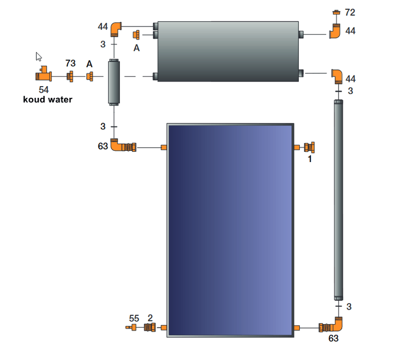

Een duidelijke installatiehandleiding ontbreekt.
Wat ik aan onderstaande illustratie niet begrijp is:
- waar gaat het opgewarmde water het systeem uit?
Ik zie alleen maar een aanduiding "koud water"staan...
- Ik wil een expansievaatje in het systeem plaatsen. Ik heb bedacht dat ik dat in het primaire circuit moet doen. Klopt die gedachte?
- Ik wil bij het expansievat ook een overdrukventiel plaatsen. Is dat een goed idee?
koudwater moet in, en warm water moet er uit.
beter zoeken, er moet een aansluiting zijn. ;)
met deze kleine systemen heb je geen expansievat nodig.
(dit is soms wel een beetje luxe, je hebt dan wat minder gespetter als je de kraan voor het eerst opent dan is de druk iets hoger als normaal.
ik werk zelf zonder expansie vat met 250l boiler en dat merk ik een beetje als ik de kraan open, maar geen last van.)
overdrukventiel met terugslag klep is verplicht in Nederland.
en mag geen water terug de leiding in stromen die misschien een besmetting heeft! (veiligheid is belangrijk)
water als het warmer word als 4,2 graden, neemt het in volume toe en word de druk groter.
het is niet heel veel, maar kan een boiler laten bollen/breken etc etc dingen die je niet wil.
de terugslagklep zorgt er voor als het water uitzet en de druk hoger word in de boiler het niet terugstroomt het waterleiding net in.
het overdruk ventiel laat dan een paar drupjes water uit de boiler ontsnappen om de druk te verlagen.
een inlaat combinatie (overdrukventiel + terugslagklep in 1) is gewoon verstandig om te gebruiken.

Warm moet ergens bovenop of hoog aan de zijkant van de boiler zitten. En daar direct met isoleren starten.

Sorry: illustratie is niet meegekomen...Afbeeldingslocatie: https://tweakers.net/i/_ohbQZ7zRjaGxD6HXmJIczJyTr0=/800x/filters:strip_exif()/f/image/RFP0xaBvmbALBdFupeAY64Md.png?f=fotoalbum_large

Slim systeem, dit wil de dus echt nooit direct in je huis ( wat in NL gebeurt) als de pomp stopt kan de installatie iets heter worden dan gepland. Heb iemand gehoord die dit in huis meemaakte en nooit meer een zonneboiler wil. ( met je kinderen het huis uitrennen is ook traumatisch)

Dank voor de reacties.
Na lang nadenken, vermoed ik dat het warme water van het secundaire circuit er linksboven bij "A" uit gaat.
@migjes Ik zal checken of ik een teruglsagklep heb en zo niet, dan plaats ik er één.
Het huidige vat lekt; volgens mij in het secundaire circuit. Regelmatig controleren van het overdrukventiel is voldoende?
Als extra bescherming van het primaire circuit, wil ik daar een expansievat in plaatsen; op de uitgang van het koude water. Overbodig, zeg je?

  • migjes
  • Laatst online: 11-08 19:47
Elsdeniep schreef op zaterdag 11 mei 2024 @ 14:29:
overdruk ventiel hoef je niet te controleren, maar vaak zit die wel buiten op het dak.
en dan word die wel eens nat en krijg je toch wat oxidatie, en dat geeft problemen.
beste oplossing die ik heb gezien daar tegen, is een plastikbeker/emmer etc etc er over heen zetten, zodat het tegen de gros van de regen is beschermd.
dan gaat het spul een leven lang mee.
expansie vat, ik ben niet voor nog ben ik tegen. ;)
voordeel: het verdeeld de druk een stukje prettiger, jep en het beveiligt ook een beetje tegen een beschadiging.
nadeel: het blijft een rubber bal in een omkasting, en ja dat gaat maar beperkt mee, dus gaat ook als eerste kapot.
dus kies zelf maar, waar je je bij prettig voelt. ;)

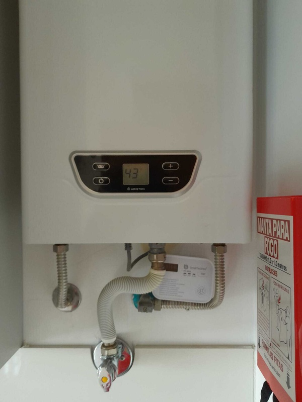

alleen bijverwarming, al over nagedacht?
een zonneboiler alleen is niet genoeg, vaak zit daar ook een bijverwarming in?

Toch nog een vraag: het klopt toch dat het (eventuele) expansievat op de koude kant van het primaire circuit geplaatst moet worden?
We hebben bijverwarming: er is een geiser op gas opgenomen in het systeem.
