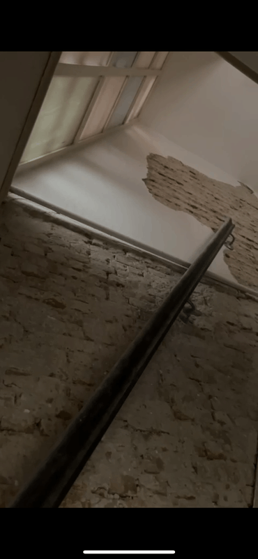

Goedemorgen!
Sinds 2 maanden blije eigenaar van een hoekwoning (bovenwoning) uit 1906. Nu willen we het huis isoleren.
We hebben de energiecoach vanuit de gemeente langs laten komen en deze adviseerde in het trapgat de oude stuclaag eraf te halen en hier isolatiemateriaal aan te brengen. Het trapgat is erg smal en we hebben dus niet zoveel ruimte om hier te isoleren. Hoe zouden jullie dit aanpakken?
Afbeeldingslocatie: https://tweakers.net/i/uRiZ1I4y-uFYSgUVUYFEzXTh8uk=/x800/filters:strip_exif()/f/image/866Ww3kQmbO6qb2byUoQyWmD.png?f=fotoalbum_large
Ik hoor het graag,
Groetjes Nina :w

In dit geval een hars. Bv Kooltherm, de handelsnaam die Kingspan gebruikt voor hun resol-schuim isolatiemateriaal. De RC is wat hoger dan andere harde platen van vergelijkbare dikte.
Vacuumisolatie (Optim-R bv) of aerogel (bluedec) zou je ook nog naar kunnen kijken als het écht dun moet zijn, mits de kosten je niet echt uit maken.

Wat is de constructie van de muur? Bedenk ik me eigenlijk. Ga je de rest van het huis ook isoleren? De manier van afwerken bepaalt natuurlijk ook nog wat je wel/niet kan doen.
Oudere constructies kunnen niet altijd dampdicht geïsoleerd worden. Mogelijk ook dat het verdere huis niet kierdicht is en je rekening moet houden met knaagdieren.

Het jammere van het trapgat isoleren is dat een deel van de mooie uitstraling verloren gaat. Wat zit er aan de andere kant van die muur? Is het een buitenmuur of binnenmuur?
Als het een buitenmuur is, is er een andere plek om de muur te isoleren? Is er een spouwmuur?
Als het een binnenmuur is, is dit dan de eerste plek om te isoleren? En wil je dan ook mogelijk geluid dempen van de buren?
Er zijn heel veel mogelijkheden, maar constructief zijn er paar vragen die invloed hebben op de materiaal- en dampkeuze.
Met een open trapgat zoals deze zou ik bijvoorbeeld eerder zoeken naar compartimenteren als dat nog niet is gedaan, want ik zie links oude ramen? Zo'n trapgat blijft een trekgat, zeker als je niet heel dik kan isoleren.

Dat is voor in een trapgat geen optie uiteraard. Het s de bedoeling dat het zo dun mogelijk is. Maar als je dit platdrukt isoleert het niet. Je zou hier met Resol bijvoorbeeld kunnen isoleren, dat is dun en isoleert goed maar kost ook wat meer vanwege deze eigenschappen.
Is het noodzakelijk om je trapgat te isoleren? Kun je niet de aangrenzende kamers isoleren zodat de warmte daar blijft, een trap waar het wat frisser is is niet erg toch?

Ik zou dit ook isoleren met Kingspan Kooltherm isolatie (resolschuim platen). Het is dampopen, heeft een hoge isolatiewaarde bij geringe dikte en kan je makkelijk verwerken. Als je dan een klimaatfolie gebruikt als dampscherm dan maakt de achterliggende constructie niet meer zoveel uit.
Ik zou wegblijven van allerlei folies die een hoge isolatiewaarde claimen. In de praktijk valt dan wel eens tegen, en zeker de verwerking is lastiger dan met isolatieplaten.

Zou je hier geen wedi-plaat kunnen toepassen?
Je hebt dan XPS met een hechtlaag die direct gestuct kan worden zonder nog gips aan te brengen. Daar win je iets mee.
Dat gezegd hebbende, je hebt dan maar centimeters isolatie, maar het is wel extreem dun. En de eerste centimeters gaan het hardst.
Ik denk dat je toch een keuze moet maken: Het oude karakter van dat raam behouden. OF goed isoleren.
