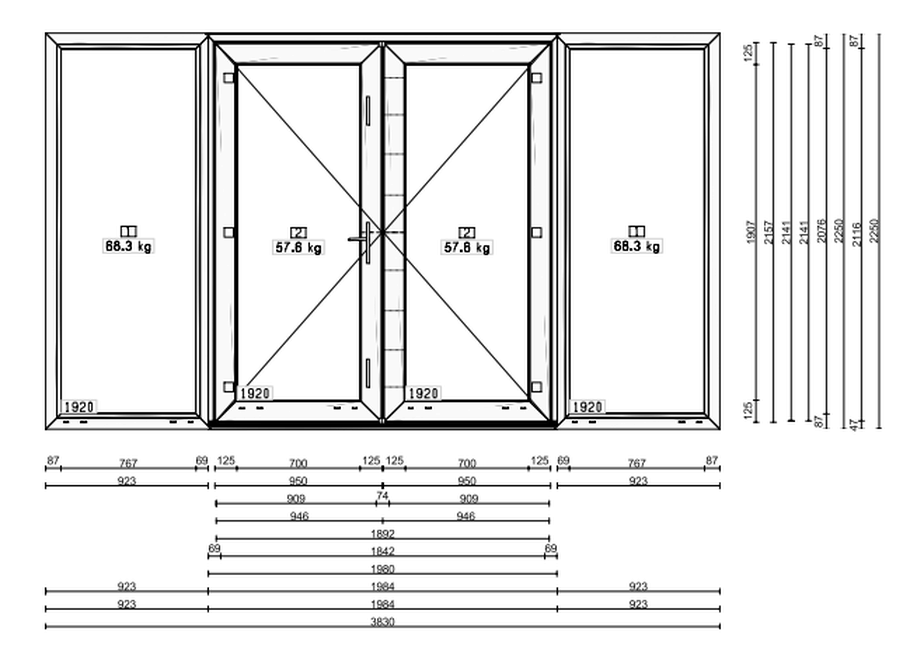

Hi allen,
Ik wil graag een prijs check op de offerte welke ik heb ontvangen voor het vervangen van ramen voor tuindeuren met hr+++ glas.
Op dit moment hebben wij in de woonkamer 5 grote ramen naast elkaar met dubbelglas. Deze 5 ramen willen wij laten vervangen voor 2 ramen + 2 tuindeuren met HR+++ glas en kunststof kozijnen.
Afbeeldingslocatie: https://tweakers.net/i/3jFQyTxof7l5rzUUh6oqsQJdwJU=/full-fit-in/4000x4000/filters:no_upscale():fill(white):strip_exif()/f/image/Lwk15Lg0q4QKozIF6obdkd2y.png?f=user_large
De prijs voor het verwijderen van de huidige ramen en het plaatsen van de nieuwe kozijnen + tuindeuren komt op een totaal van 13k inclusief BTW. De prijs komt toch iets hoger uit dan wat ik had verwacht(/gehoopt).
De u-waarde van het kozijn is 1,2 en van het glas 0,6.
Als deze vraag op een andere plek hoort, hoor ik het graag.

Wat zeiden de andere offertes?
No drama

Wish schreef op donderdag 18 april 2024 @ 08:10:
Deze aannemer doet flink wat andere klussen bij ons op het moment, dus daarom geen andere offertes opgevraagd.

KruidenTuin schreef op donderdag 18 april 2024 @ 08:12:
Dan wordt het lastig vergelijken. De kans dat een andere Tweaker precies deze constellatie laat installeren en dezelfde werkzaamheden laat uitvoeren is klein.

Het lijkt me op het eerste gezicht wel wat aan de hoge kant. Met wat natte vinger werk obv eigen offerte (andere configuratie werk) zou ik rond de 10 verwachten.

Snap ik inderdaad, ik denk dat 10k ook dichterbij mijn verwachting komt. Ik kan uiteraard nog andere offertes aanvragen maar hier voel ik me niet echt goed bij.

Vraag een aantal andere offertes aan.
Vergelijk deze met je huidige offerte en leg ze voor aan je huidige aannemer.
Kijk wat hij er van zegt en maak dan een keuze.
1 enkele offerte is een beetje lastig vergelijken...

Zoek voor de lol eens een paar online kozijnleveranciers op. Veel hebben een configurator die een goede indicator geeft wat een los kozijn kost:
https://www.toeleveringonline.nl/
Zo kan je redelijk inschatten of de prijs reëel is. Bedenk ook dat mogelijk je aannemer tegenvallers van andere werkzaamheden hier probeert te verrekenen.
Bedenk trouwens ook dat als je voor triple glas gaat je mogelijk ook subsidie kan krijgen.

Voor wat het waard is (België en andere ramen) maar ik heb deze week juist mijn eindfactuur betaald voor het vervangen van 12 ramen + voor- en achterdeur met 0.7 glas voor een totaal van 26,71m² glas. Ik heb geen aparte prijzen maar het volledige bedrag was een goede €25k inclusief afbraak en twee horren.
  • Tehh
@chrisborst Subsidie kan alleen als de situatie voor en na exact gelijk blijven. Dat is hier niet het geval omdat je van 5 ramen naar 2 ramen en 2 deuren gaat.
Edit: als je iets verder leest kom je er achter dat het nu dus wél kan.
@KruidenTuin de 13k is 'all-in' denk ik? Als je online gaat kijken dan kom je voor alleen dit kozijn misschien prijzen tegen van 4-5k. Bezorgen, plaatsen, hang- en sluitwerk komt er dan nog bij. Als het echt een 1 op 1 vervanging is van het bestaande kozijn dan ben ik het met je eens dat het wat 'hoog' aanvoelt. Maar als er een nieuw stelkozijn gemaakt moet worden of andere bouwkundige aanpassingen noodzakelijk zijn dan kan dit een faire prijs zijn. En aangezien je van 5 ramen naar 2 ramen + 2 deuren gaat dan vermoed ik dat er nog wel wat meer bij komt kijken dan alleen oude ramen er uit en dit pakket er in.
Er zit ook héél veel verschil in de kwaliteit van kunststof kozijnen natuurlijk, dat maakt online vergelijken ook lastig.
Doet de aannemer dit zelf of laat hij het werk uitvoeren door een onderaannemer? Dan zit er mogelijk sowieso nog ~8% opslag op de prijs van de onderaannemer.
Maar aan het eind van de dag blijft €1.000 toch nog € 1.000 dus je kan altijd kijken of je een goedkopere partij kan vinden.

Het gaat inderdaad om een all-in prijs en ik realiseer me ook dat er wel flink wat manuren in zullen zitten. Ik ga van het weekend wat offertes aanvragen en dit afwachten.

@KruidenTuin waar had je op gehoopt dan?
Ik heb recent een offerte voor het vervangen van een kozijn met achterdeur(tuindeur) en een hieraan aangesloten kozijn met twee ramen (2x 70*95) voor HR++ glas heb ik twee offertes gekregen voor A-merk oplossing van net geen 7k als ik triple glas wilde was het maar een paar honderd meer.
Diezelfde ramen (enkel glas) laten vervangen voor HR++ glas en dus behoud van kozijnen met nog twee andere ramen moet 1300€ óf 1400€ kosten (twee offertes) terwijl het glas zelf inkopen maar 330€ is.
Of ik heb vier keer pech met offertes, of de aannemers / kozijn- en glaszetters hebben het zo goed dat ze één voor één zulke prijzen kunnen vragen.
Van dit soort prijzen sla ik stijl achterover, maar het lijkt erop dat het meer en meer de standaard is.

Afbeeldingslocatie: https://tweakers.net/i/BPjAZiduujVr1njqHZdB7zWYj_I=/800x/filters:strip_exif()/f/image/HszRzh2A3qoBqP1VQgvXq6Hg.png?f=fotoalbum_large
Paar maanden geleden nog een offerte opgevraagd bij Total House, zij boden dit aan voor 8.5k, inclusief montage. Zou hier ook eens een offerte opvragen.

Let wel omdat de kozijnen tot de grond komen moet er dubbelzijdig veiligheidsglas in...dat is uiteraard ook duurder he.
Daarnaast heb je aan de binnen ook (houtnerf) folie.? Ook dat scheelt weer. HVL is ook weer duurder
En ik schat zomaar in dat er ook een latei geplaatst moet (zal) worden, aangezien kunststof kozijnen niet mogen dragen. Dus ook dat kost de nodige manuren.
En ze zullen vast.ook wel een kraan/robot huren voor het installeren van het glas....
Zit de afwerking er ook bij? Want ook dat kost geld he

Welk merk kozijn krijg je? Hoe wordt de boel afgewerkt? Wordt alles netjes aangestuct?
Zelf vorig jaar zo'n pui geplaatst, ongeveer dezelfde maatvoering, Merk Gealan, HR+++, met veiligheidsglas. Was aan de pui alleen, 5700€ kwijt.

Even een update! Ik heb diverse offertes aangevraagd en dit voorgelegd aan de aannemer, de prijs is daarmee van 13,5k naar 11,5k gegaan. Hier ben ik mee akkoord gegaan. Dank voor jullie input!
