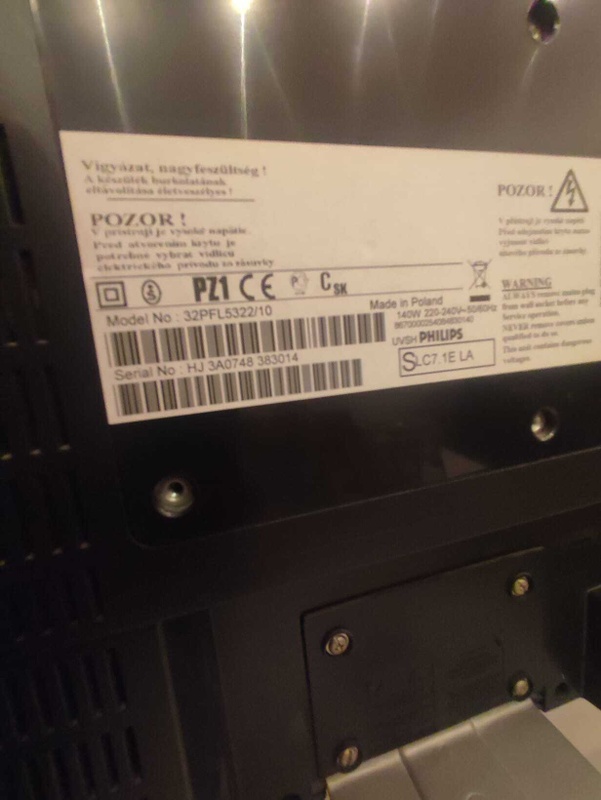

Ik heb via marktplaats een televisie scherm philips gekocht. Hierbij zat geen stroom/invoerkabel, maar mij werd gezegd dat er een 'standaard' kabel op past om de tv te verbinden met stroom. Ik kom er alleen niet uit welke kabel ik precies moet hebben/aanschaffen om de tv van stroom te voorzien. Kan iemand mij hiermee helpen?
Het gaat om model nr 32PFL5322/10. Philips flat tv pixel plus hdready.
Zie foto's.
Alvast bedankt!
groetjes Sabine

Lijkt erop dat een c7 kabel past.
https://www.allekabels.nl...646/apparaatsnoer-c7.html
  • redwing
  • Laatst online: 30-10 15:15
In principe is het een C7 waarvan 1 kant vierkant is gemaakt maar ik sluit ze altijd aan met een normale C7. De genoemde kabel zal dus prima werken.
