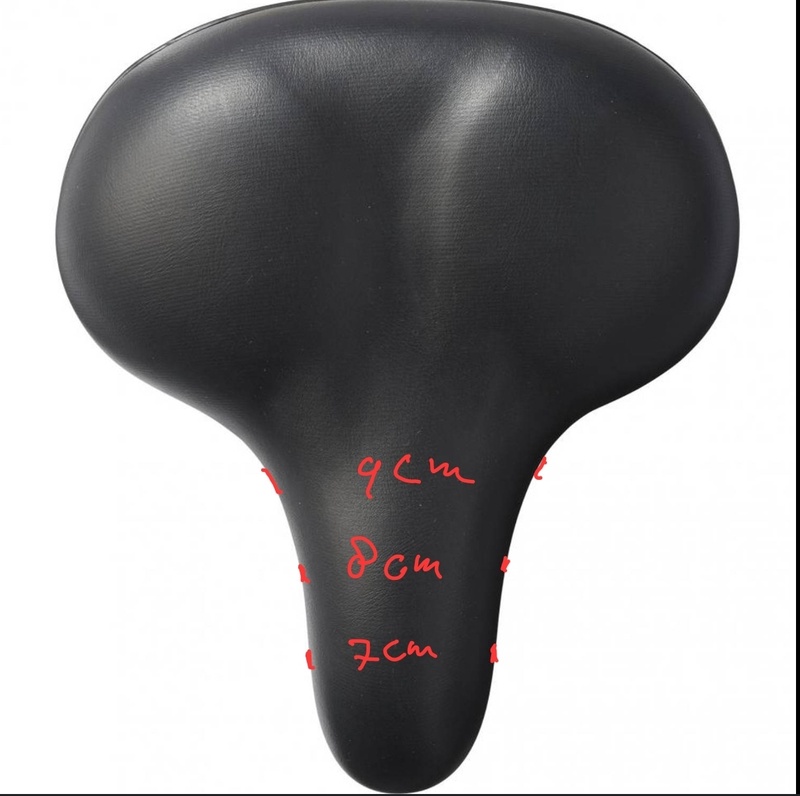

jack zomer schreef op woensdag 17 april 2024 @ 09:42:
waar de breedte van je zadel 8 cm is. daar is hij 77.3 cm hoogt tenopzichte van de crank..
@jack zomer Bedoel je dan op deze manier?
Afbeeldingslocatie: https://tweakers.net/i/CNLBy1DCxF3Gl981YogYJigkEIY=/full-fit-in/4920x3264/filters:max_bytes(3145728):no_upscale():fill(white):strip_exif()/f/image/tRwmxGqj68fXG7jL0iPymLdK.webp?f=user_large

Dit is beenlengte meeting.
Nee ik ga er vanuit dat die 77.3 gemeten is vanaf de buis in het frame.
Dus het middelpunt waar de linker aan de rechter trapper vast zit. En waar omheen je draaid als je trapt.
Punt is alleen dat als ze van de bovenkant as hebben gemeten je al een verschil hebt wanneer jij vanaf het middelpunt meet.
Ik zou terug gaan, blijkbaar zat de zadelpen niet goed vast.
Wil je deze even goed zetten en goed vast zetten.
En zet daarna met een kraspen een streepje op de zadelpen, zodat je altijd weet wat de optimale setting is
