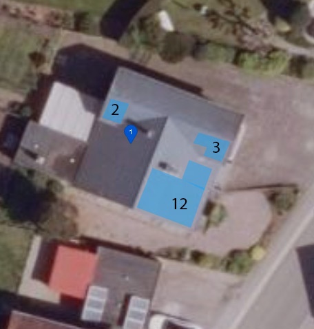

Beschikbare (dak)ruimte
Totale dak is 165m2. Het zijn geen pannen, het is een overzetdak (metalen platen).
Schaduw
De enige schaduw die gevormd wordt is van de schoorsteen, maar daar worden geen panelen gelegd. Enkel links van de schoorsteen en eronder. Grootste deel van dak ligt op Zuid-Oost, T-dak ligt op Zuid.

Installatieplan
12 panelen hoofddak (ZO)
5 panelen op T-dak (Z)

Wel vind ik het erg knap dat ze volgens eigen scans 12 panelen aan de voorkant krijgen, met eigen tools kwam ik op minder panelen uit.
