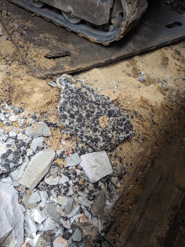

Hi Tweakers,
We zijn ons huis aan het verduurzamen. Deze week gaat de oude vloer uit onze woning.
Tijdens de werkzaamheden komen we een laag tegen van zwarte korrels van ongeveer 1cm in doorsnee en vormen een massa. Het breekt makkelijk, het is ook relatief licht. De vloer zit er sinds begin jaren 70 in als we de tekeningen moeten geloven. Het zit onder een stuk dat bij die verbouwing is verhoogd.
Ik heb het aan de aannemer, zijn mensen en de slooppartij gevraagd maar die weten het niet. Weet iemand het? Deze vraag is puur uit interesse want het gaat er toch uit.
Afbeeldingslocatie: https://tweakers.net/i/6CE0QK8OqKQbLvGXU5HV4gYKEwc=/x800/filters:strip_icc():strip_exif()/f/image/MthrISeet3C7x4YdXhreJJC2.jpg?f=fotoalbum_large

Misschien BIMS?
Dat is van die zwarte rotzooi die ik hier overal in het huis tegen ben gekomen.

Ik zou denken aan iets van lava-split als lichtgewicht ophoogmateriaal. https://www.joostdevree.n...vakorrels_lavagruis.shtml
Of bims idd

Dat ziet er idd wel uit als BIMS. Komt in allerlei vormen voor. Bedankt!
  • De_Bastaard
  • Laatst online: 19-10 21:54
Mocht je het gaan breken, doe wel een mondkapje op. Dat spul stoft echt als een malle en wordt zodra je er met een hamer of breekhamer op ramt echt ontzettend fijne zwarte stof. Echt troep.

Thanks, goeie tip! We doen het gelukkig niet zelf.
