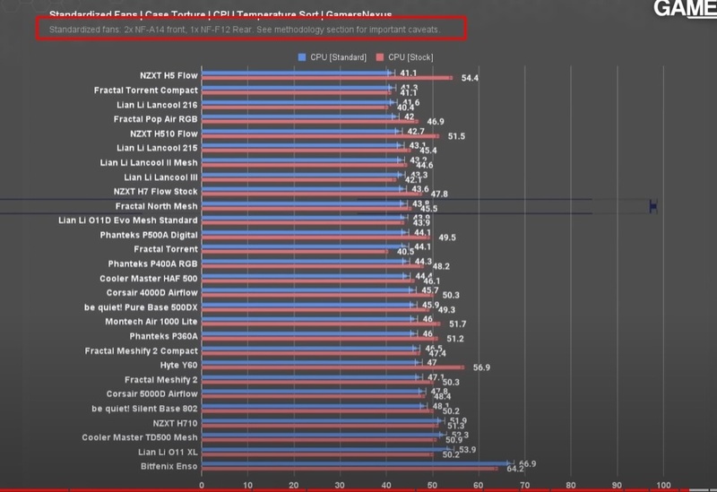

@99ruud99 Dank je wel! Welke fans zou jij kopen precies? Ik zie dat 2x NF A14 front 1x NF F12 rear gebruikt wordt door velen, zoals in de test van Nexus Gamers: Afbeeldingslocatie: https://tweakers.net/i/x8GD8mH9YotUqOSLsW6QzPIdc08=/800x/filters:strip_icc():strip_exif()/f/image/2M7dNwKoCHSLy5S0s8eDYUrs.jpg?f=fotoalbum_large

uitvoering: Arctic P12 PWM PST Zwart (5 stuks), 120mm
Dit setje, en dan even kijken welke behuizing je precies wilt.
Bestaat ook in 14 cm, maar deze behuizing kan maar 1x 14 cm aan.
