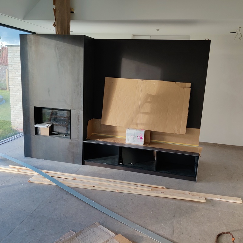

Ik ben bezig met een project met een 65 inch tv.
dit in combinatie met een surround systeem.
Versterker, en de rear speakers zijn er reeds.
Het oorspronkelijk idee was van een 'center' onder de tv, 'front left' en 'front right' naast de tv te hangen.
maar esthetisch zou het mooier zijn om die 3 speakers weg te hebben en te werken met een soundbar onder de tv in de plaats...
Dus dat als het ware de 3 front speakers in de soundbar verwerkt zitten, en dus ook als 3 speakers aan te sluiten zijn op de receiver..
Bestaat zo iets?
op de foto kunnen jullie de situatie zien: (karton stelt de tv voor)
speakers op staanders mogen spijtig genoeg niet (wat mijn voorkeur had)
maar speakers hangen op zo een strak vlak zal er niet uit zien volgens mij.
daarom het idee van een soundbar die onder de tv hangt.. zal veel strakker zijn.
(links en rechts van de tv is maar 22cm over)
Thanks!Afbeeldingslocatie: https://tweakers.net/i/E1lz-QTXJaaKALLN81DFOm8cw9M=/800x/filters:strip_icc():strip_exif()/f/image/OKyvHICe5rlO4NHX0KO5Gt6H.jpg?f=fotoalbum_largeAfbeeldingslocatie: https://tweakers.net/i/iXw6HmfUlMTTPy8M3u1ta6seWLE=/800x/filters:strip_icc():strip_exif()/f/image/L2mBt7cetBicsp3JpqQTE78e.jpg?f=fotoalbum_large

"Passieve Soundbar", soms ook "LCR". Niet heel populair in het algemeen en nog minder in Europa lijkt het wel, kijkende naar het aanbod.
Monitor Audio SB-3 passieve soundbar is er bijvoorbeeld één.

het 'passieve soundbar' aanbod is redelijk beperkt (en ook wel prijzig als ik kijk naar die SB-3).
Ik denk wel dat die mensen hiervan kan overtuigen.
(andere mogelijkheid is nog om voor 'inbouw' speakers te gaan naast de tv (wand achter de tv is een kast langs de andere kant, dus zou in principe wel moeten lukken)
dan worde enkel de 'center speaker' een losse speaker die onder de tv staat.
(er komt ook een los SUB te staan)
ik zal eens kijken wat de mogelijkheden nog zijn met de 'inbouw speakers'.
(maar speakers is een markt waar ik niet echt in thuis ben -bos door de bomen..- Dus zelfbouw, zeker een soundbar die er dan nog goed moet uit zien zal ik niet doen ;) )

het zal dus de SB3 worden.
heb nog getwijfeld met deze:
Klipsch: RP-440D SB Passieve Soundbar
maar de SB3 is heel wat breder waardoor FR en FL verder uit elkaar liggen, wat mij wel beter lijkt.
Is er een toevallig en sub die jullie kunnen adviseren?
dit is een grote ruimte zoals je kan zien op de foto, met hoog plafond (vide)
de SUB komt links van de haard te staan.
ik dacht zelf aan deze:
Klipsch: R-121SW Subwoofer
