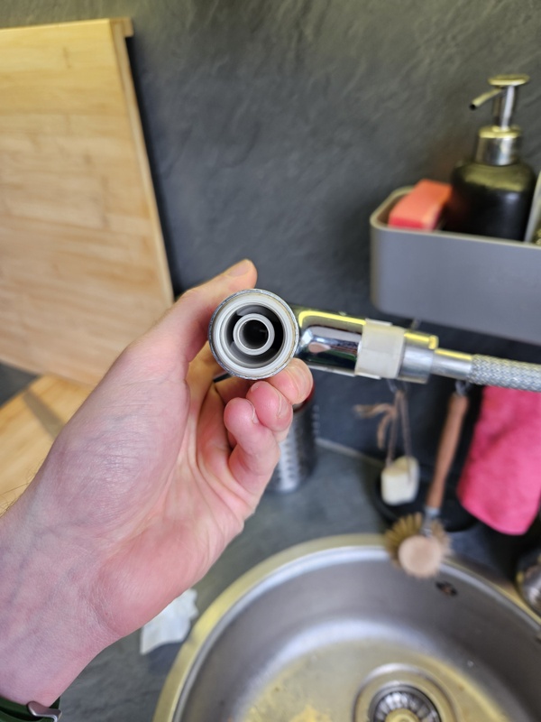

Goedemiddag,
Ik heb een keukenkraan heel weinig water lijkt door te laten. Een hele heb ik het genegeerd maar het blijft toch wel storend.
De kraan zat er al voor ik dit huis kocht.
Als ik zo op de website kijk zou deze kraan 1L per 10 seconden moeten doorlaten (de badkamerkraan doet dat ook) maar deze kraan lijkt daar 20 seconden voor nodig te hebben.
Ik heb de kraan al uit elkaar gehaald om te kijken of de slangen in de knoop zaten of er een filter verstopt zat maar ik kan niks vinden.
Hebben jullie nog een tip wat vaak de oorzaak is van slecht doorlopende kranen?
Of kennen jullie een speciaalzaak waar je een kraan naartoe kan meenemen voor onderzoek? Als ik een tijdelijke kraan instaleer krijg ik wel de 'normale' waterstraal (straal met veel kleine bubbels erin waardoor de waterstraal niet doorzichtig is maar wit/grijs)
Ik elke tip wordt gewaardeerd, zou het zonde vinden deze kraan bij het grofvuil te zetten.

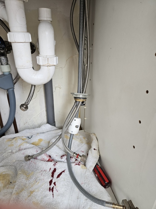

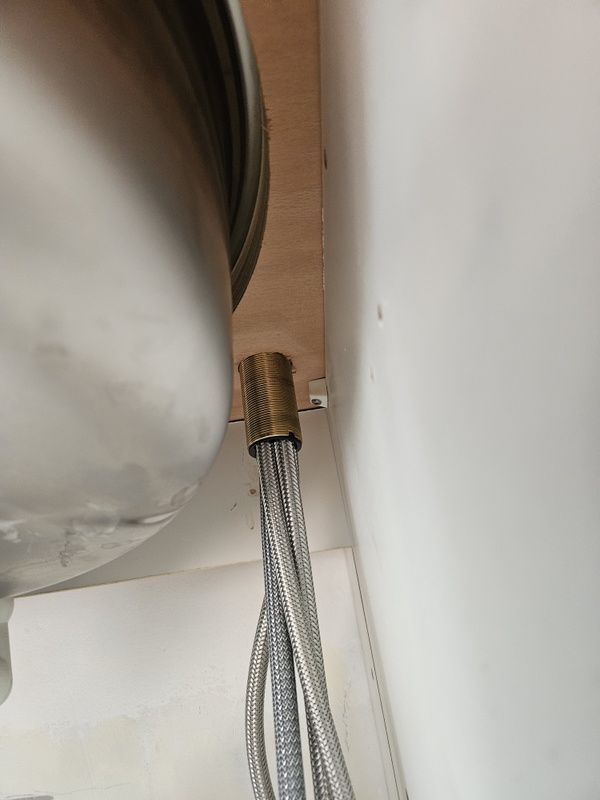

Dank voor de vele reacties.
Het is inderdaad een kraan met sproei en normale stand, soms vraag ik mij af of dat de issue niet is aangezien het gat van de kraan gewoon klein lijkt maar als ik op de website van de producent kijk zou er ongeveer 1L per 10 seconden uit moeten komen.
Voor demontage was dat 20sec per liter.
Ik heb alles gedemonteerd en de kraan zover als mogelijk uit elkaar gehaald. Delen schoon gemaakt met anti kalk en de filters eruit gehaald.
Ik zag eigelijk geen vreemde dingen, geen opbouw van vuil, geen slangen die bekneld leken of andere bijzonderheden.
Ik overweeg nu maar de hele kraan te vervangen. Of misschien mee te nemen naar een vestiging van warmteservice met de vraag of zij hem eens kunnen inspecteren.
Afbeeldingslocatie: https://tweakers.net/i/Ult5nvNEqBOfVSmNav0qRD4QwRM=/x800/filters:strip_icc():strip_exif()/f/image/k0QGJg6QOfTWevtlLkABO6lg.jpg?f=fotoalbum_large
Afbeeldingslocatie: https://tweakers.net/i/ZffzvdH2hsWcZ6WgzjEHlnoVE68=/x800/filters:strip_icc():strip_exif()/f/image/pLo6ebLkuhZligRSOt9say2Y.jpg?f=fotoalbum_large
Afbeeldingslocatie: https://tweakers.net/i/hDBLH0nTLo_txtaBQrvevgvd9KM=/x800/filters:strip_icc():strip_exif()/f/image/Bry96XxeGncbBqXIvPG7snC7.jpg?f=fotoalbum_large
De afbeeldingen zeggen niet zoveel maarja zoals ik al zei zie ik geen bijzonderheden dus een foto maken van wat er niet is, is vrij lastig.

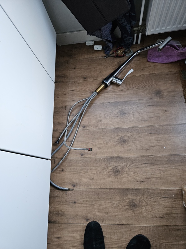

Nee ook geen verschil tussen koud en warm. Ik krijg echt het gevoel dat het gewoon de beperkte doorstroom is van een dergelijke smalle uitgang van de kraan.
Een foto zonder filters ter illustratie.
Afbeeldingslocatie: https://tweakers.net/i/NQdEMzKdaKMXNPsVtF4sBDw1FXg=/x800/filters:strip_icc():strip_exif()/f/image/hcrH7fDOkMrl5JNYgWd7LExg.jpg?f=fotoalbum_large
Afbeeldingslocatie: https://tweakers.net/i/ExVbZklNNLzo0T8ym71Otdvmm5E=/x800/filters:strip_icc():strip_exif()/f/image/Vc0G4f4oq1pAHmBbI4nfvbcu.jpg?f=fotoalbum_large
