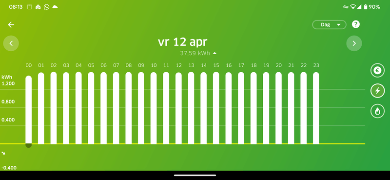

Zaterdag kreeg ik een melding uit de Engie app dat mijn data over vrijdag bekend was. Nu was het (hier) vrijdag vergelijkbaar weer met zaterdag. De PV heeft volgens de eigen logger 28,6 kWh opgewekt. Op vergelijkbare dagen verbruik ik (bruto, in de avond/nacht en bij pieken) 5-6 kWh uit het net. Netto zal ik 13-14 kWh hebben gebruikt, ik verwacht ca. 20 kWh injectie richting het net te hebben gedaan.
Mijn Engie app (en ook de meter zelf, referentie: laatste uitlezing van de meterstand door P1 meter in HomeAssistant) geven een flinke stijging van het verbruik aan op vrijdag.

Weergegeven verbruik afgelopen vrijdag. Kleine teruglevering om middernacht, continue door de dag heen.
Het (netto) verbruik van afgelopen vrijdag is 37,59 kWh. De weergave geeft dit nu geheel verdeeld over de dag aan, ik neem even aan dat dit komt doordat de metingen niet goed zijn doorgekomen en de daginfo is verdeeld over de dag. Het is echter allemaal afname terwijl ik er zeker van ben dat dit niet juist kan zijn. Het lijkt alsof de opwek + afname over de afname teller is gelopen. Voor nu betekent dat ca €25 euro aan 'teveel betaalde energie', maar mijn vertrouwen in de meter is ook geminimaliseerd. Over zaterdag lijkt het overigens wel weer goed te gaan en ik heb het niet eerder gezien.

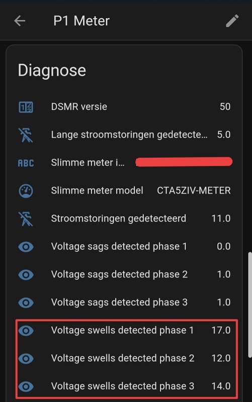

Ik heb hier hetzelfde probleem, gisteren 17 augustus waardes die totaal niet kloppen. En in het jaar ervoor ook 3 momenten dat ik flinke overvoltage zou hebben en een niet kloppend. Met een ZIV-meter bij Enexis, en 2 verschillende P1-meters die een afwijking meten. Als ik wat zoek op internet vind ik er wel meer over. Zie ook: YouTube: Mijn slimme meter leidt een eigen leven?
Helaas kom ik er met Enexis niet uit, bij doormeten op afstand is er niks aan de hand (logisch, het zijn slechts enkele korte momenten), de P1-poort testen kan maar kost geld als er niks wordt gevonden en een melding maken is niet mogelijk.
Hoop dat er meer mensen zich met dit probleem melden hier, zodat het misschien wel erkent gaat worden door Enexis dat dit type meter mogelijk niet in orde is.

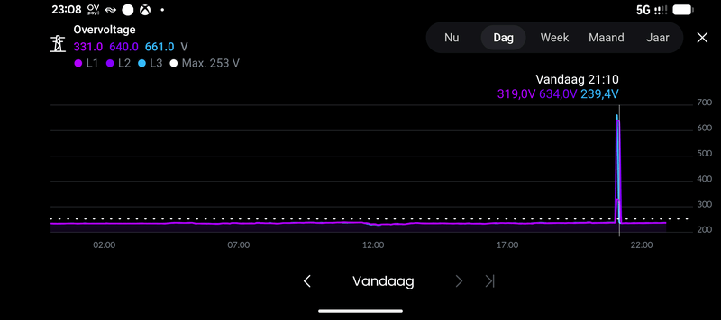

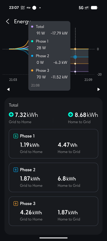

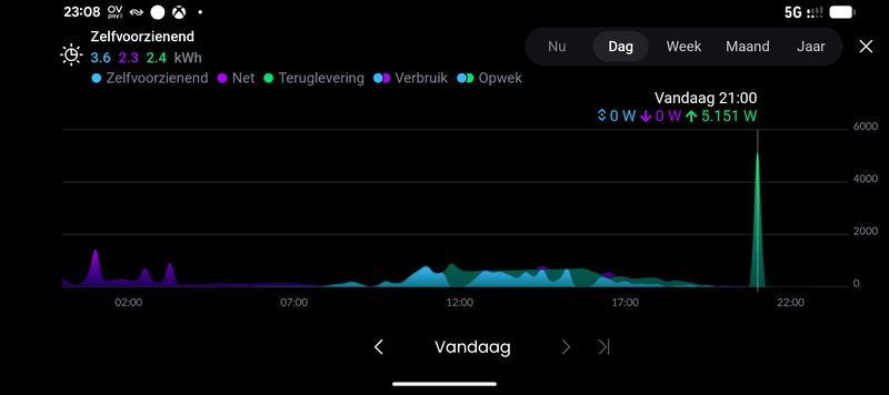

  • peterbier
Zit hem echt is die ziv meter.
Die spanning kan nooit kloppen.
Als dat wel zo was apparatuur defect.
Ik heb er ook een Shelly (met clamp spoelen) achter zitten deze meet de spanning over de 3 fase normaal.
