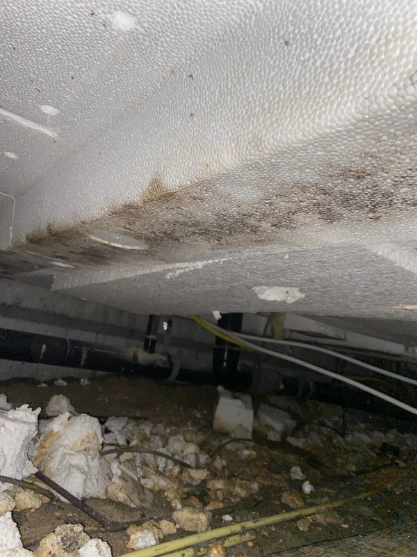

In onze woning van begin deze eeuw (gekocht 2022) bleek later dat jaar dat de afvoer van de vaatwasser door de kruipruimte liep. Dat is niet zo erg maar deze was niet goed verlijmd waardoor deze los wat geraakt. Dat betekent dat de vaatwasser dus zijn water dumpte in de kruipruimte. Hoelang dit heeft plaatsgevonden durf ik niet te zeggen, maar dat kan dus lang zijn.
Toen zat er op meerdere plekken schimmel op het EPS materiaal aan de onderkant van de vloer. Dit zit er nog altijd. Is dit nu gevaarlijk voor de luchtkwaliteit in de leefruimten? In principe moet een en ander nagenoeg luchtdicht zijn vanuit de kruipruimte. De mufheid die we soms roken rond de meterkast voordat de afvoer is gerepareerd ruiken we ook niet meer.
Ik vind het sowieso apart dat er schimmel zit op het EPS isolatiemateriaal. Voor zover ik heb kunnen achterhalen heeft schimmel
Namelijk een voedingsbodem nodig en dat is EPS niet.
(De kruipruimte is overigens ook een puinhoop, dat wil ik dit jaar gaan opruimen. De kruipruimte is, zeker in de winter, altijd vochtig dus ik wacht liever tot de zomer).
Afbeeldingslocatie: https://tweakers.net/i/gVT_qrwXzvOMjdVhnt9kDypqurs=/x800/filters:strip_icc():strip_exif()/f/image/oXkstpW8Kksul2LXxw5cBJVu.jpg?f=fotoalbum_large

Wat ik er van begrepen heb: de kruipruimte is bouwtechnisch gezien "buiten", d.w.z. hoort niet bij het bouwvolume, en hoeft niet aan allerlei regels (bv. rondom vocht) te voldoen voor binnenruimtes.
Ideaal gezien wil je dat er goede ventilatie is en niet vochtig. Maar het belangrijkst is dat de verbinding met binnen, dus de vloer, luchtdicht is. Dan is er namelijk ook geen gevaar voor het binnenklimaat.
Of het verder alsnog kwaad kan durf ik geen uitspraak over te doen.

Ik vind dit er niet zorgelijk uit zien. Het is minimaal

Ik had ook een natte kruipruimte met natte EPS broodjes, laten volstorten met EPS parels en nu is alles kurkdroog. Nadeel dat je er minder goed meer in kan, maar het is toch net als bij jou erg laag.

Makkelijk schreef op maandag 15 april 2024 @ 18:56:
Nog even aanvullend: Dit is niet de enige plek. Het zit op meer plekken, alleen niet overal :)
Op alle plekken is het een beetje in deze concentratie.
