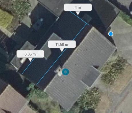

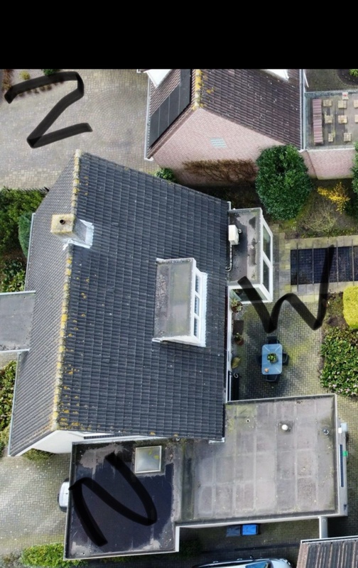

Iemand tips voor een invulling van mijn vraagstuk voor het leggen van zonnepanelen?
Ik lees veel over Goodwe/Enphase/Solaredge..
Iemand een gedachte wat bij mij het beste zou passen qua systeem/panelen?

Beschikbare (dak)ruimte
Afbeeldingslocatie: https://tweakers.net/i/NXULBdB5BCuHe3kbcYf_U4iu53w=/full-fit-in/4920x3264/filters:max_bytes(3145728):no_upscale():strip_icc():fill(white):strip_exif()/f/image/AZ48VVlaY5vPwY6fOB4wpjqd.jpg?f=user_large
Schaduw
Dakkapel/schoorsteen

BaBoK schreef op zondag 14 april 2024 @ 09:25:
De woning is van buitenmuur tot buitenmuur 10,9 mtr breed en het dak heeft dan een over stuk van ca 20-30cm per zijde.
3 fase string omvormer met 16 op oost, 16 op west. Aan de westkant nog een paar optimizers voor de panelen die een tijdje achter de dakkapel wegvallen. Plat dak op west kan je later doen met micro omvormers.

Zuidoost dak helemaal vol legen even snel rekenend zullen hier tussen de 17 en 20 panelen op kunnen dat kan prima op een losse string omvormer zonder poes pas eromheen (Geen schaduw, verschillende dak vlakken etc..).
Je verbruik ga je hiermee niet redden met 20 panelen zal het iets van 8000kwh zijn. dan is de vraag wil je de noord kant ook vol leggen om aan de 12500 kwh te komen? dan moet je wel kijken naar een omvormer met 2x trackers voor de 2 kanten van het huis. SMA heeft hier mooie oplossingen voor.

Passen er op het dak zonnepanelen in portrait boven de dakkapel? (Paneel is +- 1.80)
Let op dat je moet kijken of je nog gemetseld is of niet, zoniet dan heb je maar 1 dakpan nodig vanaf dok, zowel dan 2 dakpannen.
Als het zou passen passen er 9 panelen op beide kanten, desnoods met nog 3 panelen onder deze lijn ten zuiden van dakkapel.
Tijdens salderen is je Zuidoost kant nuttiger.
Na salderen is je noordwest kant nuttiger.
Als je dat doet (2x 12 panelen) heb je ongeveer 7700kWh per jaar. https://www.thomasberger....&temp_coeff2=-0.29&max2=0
Let op, gerekend met 45° dakhelling en een kleine 3 fase omvormer. Als je meer dan 6000W pakt top je minder af (maar enkel in beste dagen van zomer, tijdens de piek uren, dus eigenlijk mis je niets, want stroomprijs is dan laag / negatief).
Blauw is Zuidoost dak, grote opbrengst maar wel voornamelijk overdag / werktijd. Goed voor wasmachine en vaatwasser en natuurlijk salderen!
Groen piekt wanneer je thuis komt, goed voor koken en de elektrische auto. Zolang je mag salderen is deze iets minder nuttig, maar na salderen juist extra nuttig.
Ten noorden van dakkapellen zou ik niet leggen, teveel gedoe met oprimizers om terug te verdienen. (Ja, je kan er nog 3 kwijt en meter tussen dakkapel en eerste paneel houden, zodat je dan meer in evenwicht is).
