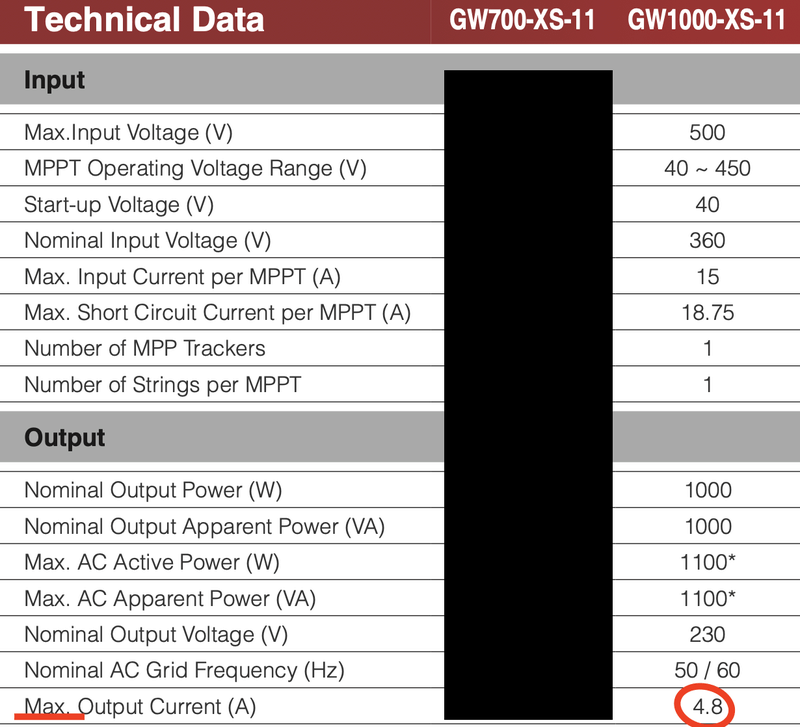

Mijn omvormer (SamilPower SolarRiver 1100TL) heeft het recent begeven en nu ben ik op zoek naar een geschikte vervanger. De SamilPower zat gekoppeld aan 5 panelen van 275wp (1375wp totaal), alle geïnstalleerd tijdens de bouw van dit huis.
Als vervanger heb ik de Goodwe GW1000-XS-11 (ook wel Goodwe GW1000-XS PLUS) op het oog. Deze lijkt qua technische specs erg op de SamilPower, alleen de AC current verschilt (rated 5,5 vs max 4,8), zie hieronder.
SamilPower
Afbeeldingslocatie: https://tweakers.net/i/pzH3UkbhbQ1Cz44S2JffFJC6xbs=/full-fit-in/4000x4000/filters:no_upscale():fill(white):strip_exif()/f/image/bNS06woYc5bCYmZmc7LGHa1E.png?f=user_large
Goodwe:
Afbeeldingslocatie: https://tweakers.net/i/Ghstpjh_MafehDwqBooVsl42uxE=/800x/filters:strip_exif()/f/image/KbTO5bX9eQVc9W5nVBoJB6ay.png?f=fotoalbum_large
Nu is mijn vraag: is het een probleem dat de AC current wat lager ligt bij de Goodwe? Kan dit kwaad?
Alvast erg bedankt!

Het enige waar ik mee zat was een lagere AC current op de Goodwe. Nu is 4,8A x 230v = 1104w, dus dat past bij de rest van de specs.
Weet iemand waarom sommige omvormers (zoals de SamilPower 1100TL) over een hogere AC current beschikken? Is dat om ook met lagere voltages te kunnen werken? 5,5A x 200v = 1100w.

De SolarRiver kan 1200VA leveren en de Goodwe slechts 1100VA. Dat is een klein verschil.
Maar aangezien hij op 1 kW is gelimiteerd ga je dit niet merken.
Enkel in landen waar de omvormers ook blindstroom moeten kunnen leveren is dat relevant, en nederland hoort daat niet bij.

@jeroen3 kom jij bij de 1200VA door ongeveer 5,5 x 230 te doen? Kan ik zeggen dat de 4,8A nooit gehaald word aangezien de Goodwe op 1 kW is gelimiteerd? (1000 / 230 = 4,3) Maakt 4,8 of 5,5 in deze situatie dan niet uit en is beide oke?

@Samskip16 Bij 0.8 PF zal er meer stroom nodig zijn. In nederland regelt de omvormer altijd 1.0 PF, maar soms kunnen dynamische veranderingen eventjes voor een andere power factor zorgen dat er iets meer stroom is.
