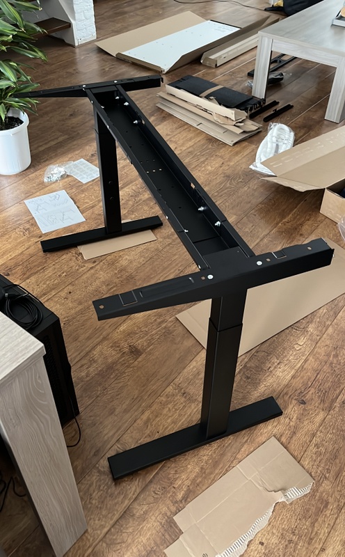

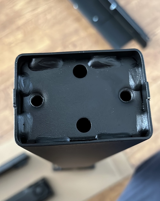

Toevallig heb ik vrijdag dit bureau gekocht, de niet elektrisch verstelbare versie met een blad van 120x60cm (het onderstel is daarvan is gelijk aan de bureaus met groter werkblad).
Het frame is zwaar uitgevoerd en zeer stijf, zelfs nog zonder blad. Veel stabieler dan het galant bureau wat ik ook heb staan.
Op onderstaande foto’s staat het frame, op dat moment zaten de twee verticale schoren die door de tunnel gestoken in de breedte van het blad nog niet gemonteerd. En (op de andere foto) de onderkant van de staande koker die aan de horizontale voet gemonteerd wordt.
Afbeeldingslocatie: https://tweakers.net/i/ACGwRAQR34LOTaCbMM3UnhnbZHg=/x800/filters:strip_icc():strip_exif()/f/image/8mnBzIPwXogUefzKbIMgxZjY.jpg?f=fotoalbum_large
Afbeeldingslocatie: https://tweakers.net/i/lXNLml3XiAU6qQaSk979d2Rh1EM=/x800/filters:strip_icc():strip_exif()/f/image/GXcwfJlhcGuMXS1D9GNZRGlP.jpg?f=fotoalbum_large
Als ik een inschatting moet maken dan zou ik zeggen dat het onderstel de last die jij noemt moet kunnen dragen.

De hoekverbindingen zijn stevig, het frame heeft allemaal kokervormen/hoeklijnen en het blad zit met ook nog eens met 14 schroeven aan het onderstel.
De tunnel die onder het blad loopt is variabel van lengte en bestaat uit drie delen, de delen hebben elk meer dan 10 cm overlap (ook in de meest brede stand) en elk deel zit met 4 bouten aan het volgende deel bevestigd.
Op de stevigheid zal het weinig invloed hebben. De last zal je ook niet precies in het midden van het bureau concentreren, dus ook daar verwacht ik geen probleem.
