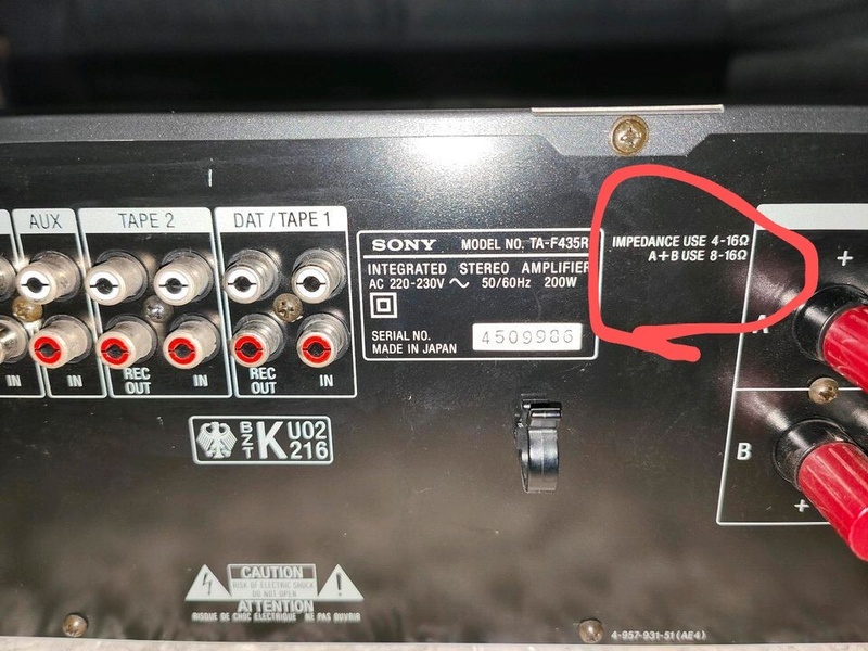

Hoeveel Ohm impedantie hebben de luidsprekers? Na snel zoeken kwam er 4 Ohm naar boven. Dit is te weinig voor de versterker als je ze allemaal parallel aansluit. (A+B is parallel)
Afbeeldingslocatie: https://tweakers.net/i/-9R58Sev7IUPZAY1A4E2zhAsy-Y=/800x/filters:strip_icc():strip_exif()/f/image/SbyyHxgkF9lo45c5Qr6imTRL.jpg?f=fotoalbum_large

welke soldeerbindingen moet ik dan heen kijken?
weet verder niet zoveel van de indipentie winkel waar ik ze gekocht heb zij dat het zo goed zou zijn en heeft verder ook voor bijna een jaar goed gewerkt.
heb even gekeken indipendance is 8 ohm
