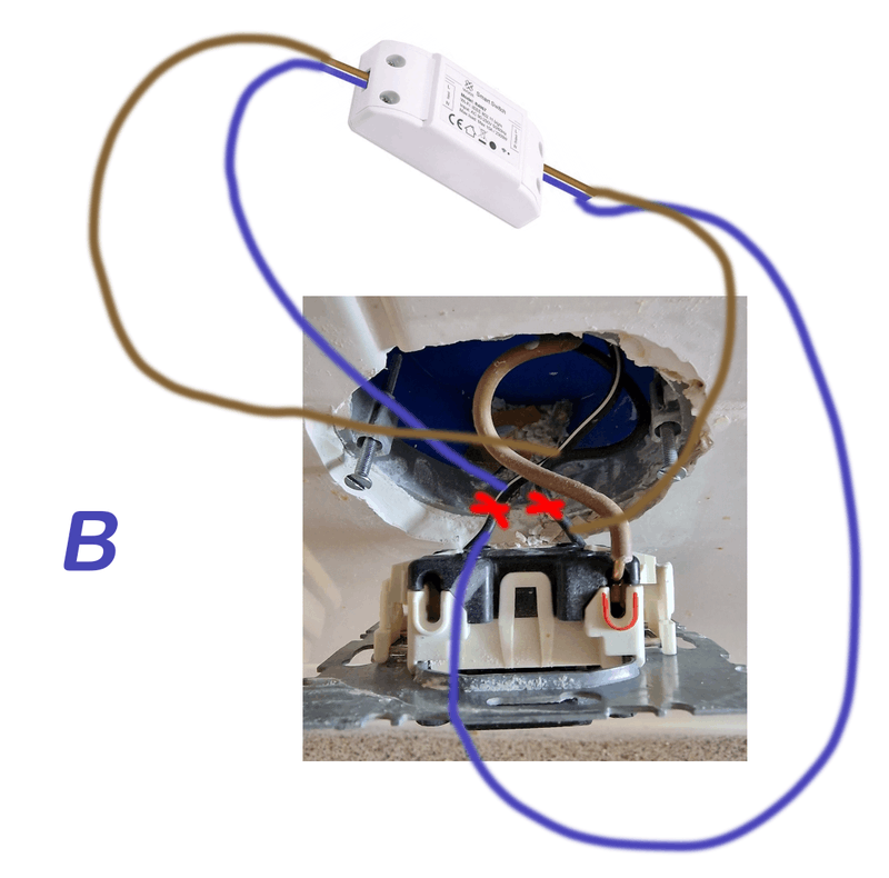

Moet ik hier nu A of B doen?
Of zit ik nu helemaal verkeerd?
Afbeeldingslocatie: https://tweakers.net/i/8H9x6eLGV2P01Qaupo75EhmcNYE=/800x/filters:strip_exif()/f/image/TvOOZX6b9QueHhSVcNPkN80p.png?f=fotoalbum_large
Afbeeldingslocatie: https://tweakers.net/i/qaBl43FtqHfiUX0XgK3BV0aRV0I=/800x/filters:strip_exif()/f/image/49Dn46Jc16b4ZbuwmSJT3ctd.png?f=fotoalbum_large

OF gewoon de schakelaar in de " aan" stand 2 stand laten (bruine draad van de schakelaar)
en deze dan door lussen naar de wifi schakelaar met de NUL draad vanuit een ander stopcontact?
  • Room42
Ik denk niet dat er een NUL door de schakelaar gaat. Hij schakelt tussen zwart en zwart/wit. AAN/AAN dus. Jouw Wifi-schakelaar gaat daar dus niet tussen passen.

Sterker nog, zou me neits verbazen als die schakalaar aan/uit/aan is. En dat het dus overeen komt met stand 2-1-3. Voor twee standen heb je namelijk geen extra schakeldraad nodig en 3-standen is al wel jaren de standaard.
Maar wat je ook plaatst, zonder draden trekken gaat je dat bij de schakelaar zelf niet lukken. Daar mis je een N draad ofwel blauw. Nu heb je wel modules die zonder N werken maar de belasting van de schakelaaringangen op een moderne ventilatiebox is niet genoeg. (En als je geen moderne box hebt kan die vervangen ook snel uit op de energierekening.)
Meest standaard manier is dus om een module met twee uitgangen te pakken en deze bij de ventilatiebox te plaatsen. Bijvoorbeeld een Shelly 2.5.
