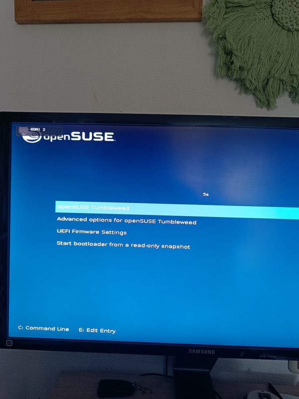

  • kraonkel
  • Laatst online: 22-09 16:41
Bikkel007: Ik heb Yast gebruikt,zoals je voorstelde en tijdens opstart ook nog eens gekeken naar de bios en speciaal of secure boot misschien veranderd was, nee niet dus. Maar ik zag wel dat opensuse niet als als eerste mogelijkheid was geselecteerd. Dit veranderd. Bij opstart krijg ik nu de mogelijkheid, gegenereerd door Opensuse zelf, om op te starten met opensuse tumbleweed en wat andere opties. Eerste mogelijk, opensuse tumbleweed, erop geklikt en warempel hij start moeiteloos op. Misschien door Yast of mijn gefrutsel in de bios. Het is opgelost. En opensuse opstart menu veel duidelijker en mooier dan Grub. Vind ik dan. Bedankt voor het meedenken. En die andere opties die houden jullie nog tegoed. En anders: er kan een slotje op.

Het opstartmenu wat je ziet van OpenSuse is ook gewoon Grub2, alleen dan met extra config dat een afbeelding toont en wat met het lettertype doet. ;)

Dan is het mooi wat Grub2 al kan doen zie fotoAfbeeldingslocatie: https://tweakers.net/i/5TxiIGpOyyMKT34dou6est2S77I=/x800/filters:strip_icc():strip_exif()/f/image/QXfcL5q1qXY8qKLBLI6sbiAv.jpg?f=fotoalbum_large

Als je twijfel had, zie je onderin het gebruikelijke voor Grub, C: command line, E: edit entry. Als je een van de twee gebruikt, heb je weer wat je zo goed kent. En met C krijg je dus weer wat je eerst had als 'probleem'.
