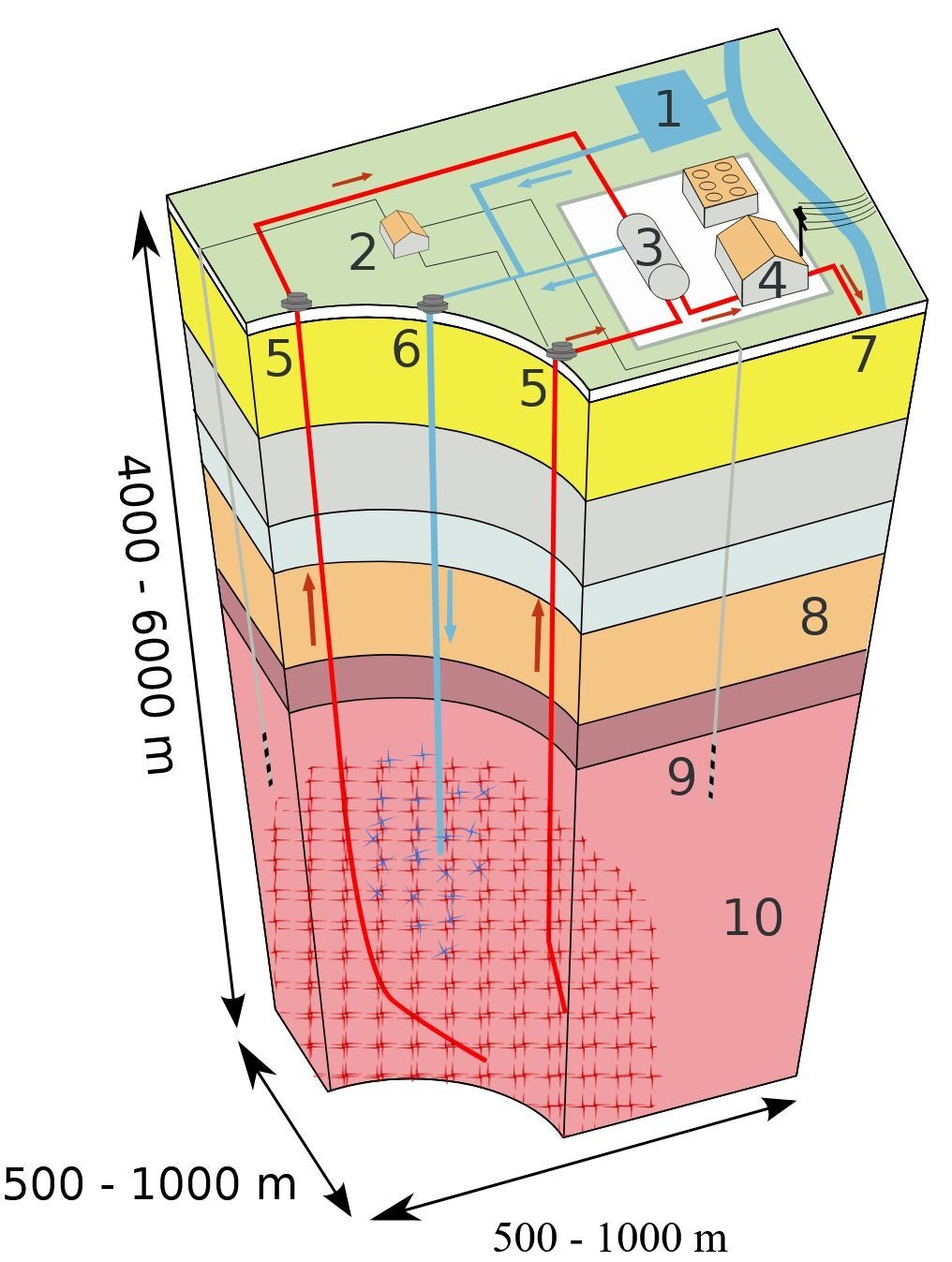

Aardwarmte
Als we aan aardwarmte denken, zal niet direct de associatie met Nederland naar boven komen, maar eerder een land als IJsland. Toch kan in Nederland veel warmte diep (vanaf 1000m) uit de grond gehaald worden en rechtstreeks voor de verwarming van huizen, kantoren en glastuinbouw zorgen.
In "Het Masterplan Aardwarmte" wil de geothermische sector de huidige productie van 3,6 PJ opvoeren naar 200 PJ per jaar in 2050.

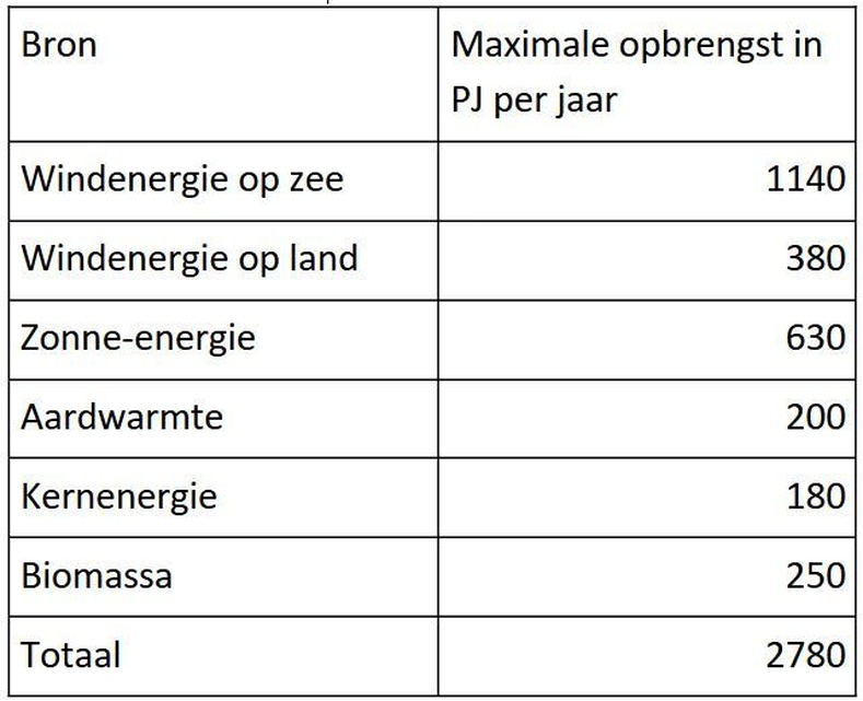

Totaal in 2050
Afbeeldingslocatie: https://tweakers.net/i/frKFHlKtKkZdQOvv_Tc3lhN9Ow8=/full-fit-in/4920x3264/filters:max_bytes(3145728):no_upscale():strip_icc():fill(white):strip_exif()/f/image/VUI7SmaqhGvjtrxdJcGjFrZv.jpg?f=user_large
tabel
Als we de huidige plannen volgen, halen we de doelstelling om in 2050 CO2-vrij energie te produceren niet. We komen tot een totaal van ongeveer 2780 PJ per jaar (tabel), terwijl we volgens schattingen 3600 PJ nodig hebben. Dit staat nog los van het goed kunnen opvangen van pieken en dalen en regionale verschillen in vraag en aanbod. Uiteraard kan er energie uit het buitenland geïmporteerd worden. Aangezien Nederland een klein maar dichtbevolkt land is, is het niet zo vreemd dat de energiebehoefte per km2 erg hoog ligt. De zon schijnt hier ook beduidend minder lang (en onder een kleinere hoek) dan in Zuid-Europa en ons land is enorm vlak wat hydrocentrales ook niet echt zinnig maakt. En zo zijn er nog meer beperkingen in Nederland.
Wanneer we alles zelf willen opwekken, zal er ruim 800 PJ per jaar extra geproduceerd moeten worden. Meer windenergie gaat lastig worden. Op zee is veel ruimte, maar er moeten ook vaarroutes opengehouden worden en ook niet ieder stuk van de Noordzee is even geschikt om windmolens te plaatsen. Op land is in theorie meer ruimte dan waar nu mee gerekend is, maar er zijn reële bezwaren tegen nog meer windmolens. Afgezien van wat mensen van windmolens vinden, produceren ze ook geluidsoverlast.

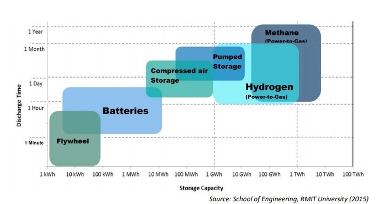

Dit betekent dat er energie opgeslagen moet worden bij een overschot, zodat er energie genoeg is voor een later moment als er juist te weinig energie opgewekt wordt, om aan de vraag te voldoen. Dit is een energiebuffer. De grootte hiervan bepalen, is niet eenvoudig, maar het KNMI spreekt van een maximale energiebuffer die overeenkomt met het energiegebruik in 8 dagen.
Afbeeldingslocatie: https://tweakers.net/i/2d9XfaNuPjGYEd26perGMw3GCrk=/full-fit-in/4920x3264/filters:max_bytes(3145728):no_upscale():strip_icc():fill(white):strip_exif()/f/image/xBJeoxvEuwPV5SlGFa2KYYC2.jpg?f=user_large
Accu's
Met een energievraag van 3600 PJ per jaar, levert een dunkelflaute van 8 dagen waarin nauwelijks zonne- en windenergie wordt opgewekt, al een tekort op van ongeveer 80 PJ. Deze hoeveelheid is niet met accu's op te vangen. We hebben dan het equivalent van meer dan 220 miljoen Tesla's met het grootste accupakket (100 kWh) nodig. Momenteel heeft het grootste accupark ter wereld een capaciteit van 3 GWh, wat overeenkomt met ongeveer 0,011 PJ.

Het grote probleem blijft de opslag van de groen opgewekte energie
De opslag moet groot genoeg zijn om in een koude winter toch aan iedereen voldoende energie te kunnen leveren.
In een koude winter kan zomaar een week de zon niet schijnen. De wind waait ook niet altijd.
Een warmtepomp is met een buitentemperatuur onder de -5 graden niet echt efficiënt meer.
Auto's verbruiken in de wintermaanden meer dan in de zomer.
Ik zeg niet dat het onmogelijk is om voldoende buffer te bouwen. Maar in 25 jaar gaat dat zeker niet lukken.

vind je uiteenzetting met PJ nogal verwarrend waarom hou je het niet op GWH of MWH ?
kwestie van het gemakkelijk te houden ?
1 kerncentrale doet op een jaar zo een 10 TWH (heel conservatief gerekend)
Volgens wat ik kan vinden wekten alle 2400 nederlandse Turbines in 2021 ongeveer 10TWH op
reken ik het ergens verkeerd uit ?
  • Nathilion
  • Laatst online: 12-11 14:59
@Wolfp4ck Er zijn echte productiegetallen beschikbaar van Borselle. Dus wellicht is dat een wat beter vergelijk om de capaciteitsfactor van een kerncentrale goed te bepalen.
Borselle is een 485MWh centrale met een uptime van 90%+ en daarmee net geen 4TWh weet te produceren.
Zou je dit lineair opschalen naar de meer gangbare 1GW modellen dan haal je met dezelfde capaciteitsfactor van 90% dus maximaal 7.9TWh per jaar. Dat is dus wel aangenomen dat de centrale op 100% belasting draait 90% van de tijd.
Je 10TWh schatting komt dus aardig in de buurt voor grotere centrales.
In 2022 produceerden alle windmolens bij elkaar 21,6 TWh.
Dit laat voor mij goed zien hoe stupide veel energie er uit uranium te halen is (en thorium doet er niet voor onder) en hoe toepasbaar XKCD 1162 blijft op het energievraagstuk.
  • Wolfp4ck
  • Registratie: April 2018
  • Laatst online: 27-10 11:50
Daarom dat ik in de war ben met die PJ getallen.
1520 PJ voor windkracht anno 2050
Terwijl Kerncentrale 180 is
lijkt me nogal bizar,
me dunkt dat het toch niet moeilijker kan zijn 1 grote centrale te bouwen ipv 2400 turbines op zee te gooien ?
lijkt me een perfecte technologie om in te investeren, immers hoe meer onderzoek en investeringen hoe goedkoper we energie kunnen opwekken.

Wolfp4ck schreef op maandag 15 april 2024 @ 16:18:
Wat bedoel je met 'Kerncentrale 180 is'? 180 PJ? Want als ik jouw eerder benoemde 10 TWh omreken naar PJ, kom ik op 36 PJ. Dat scheelt een factor 5.

Hahn schreef op maandag 15 april 2024 @ 20:49:
lees de initiele topicstart
